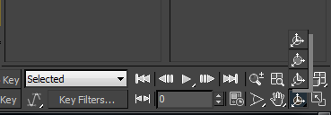

    La pregunta es si existe alguna opción de orbitar alrededor de un objeto o subobjeto seleccionado en Maya. Porque al orbitar con Alt + Mouse1, hay veces como que la órbita es bastante grande, e incómoda tener que andar desplazando la vista cada vez.
    Lo que busco es algo igual que está opción de 3dsmax (la que está desplegada obviamente:
