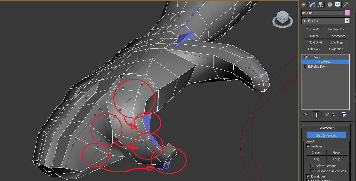

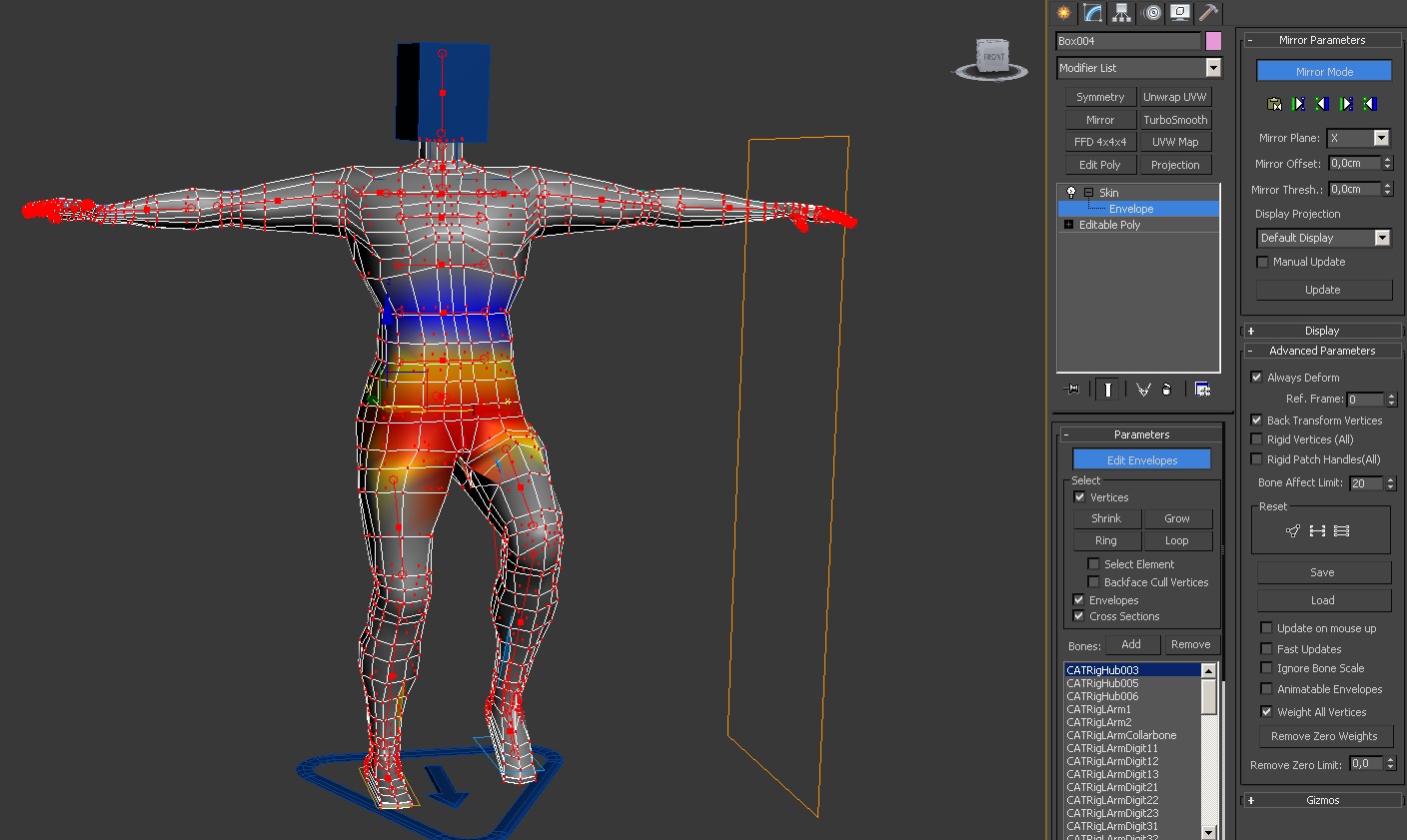

    Sabes que estuve viendo lo del mirror, los tutoriales de YouTube del canal de Autodesk son los mejores, pero no sé por qué cuando entro en el mirror mode no tengo los colores verdes y azul, solo todo rojo, seguí los videos y tengo todas las opciones tildadas igual, pero no hay forma, otra consulta no sé por qué ahora cuando giro parte del esqueleto y luego voy a configurar el envelop de ese esqueleto que gire (que lo giro para ver qué tanto me agarra otras partes) me aparecen las líneas del envelop en su posición original siendo que debería de mover el esqueleto, te adjunto una imagen para que lo mires.

    Bueno yo soy igual de novato como tú en esto, lo que pasa es que preguntas por cosas que ha todos nos han pasado.
    En la captura se ve claramente el gizmo desplazado, busca la opción de mirror offset para centrarlo y que cambien de color los vértices.
    Busca en el foro sobre ResetXform antes de aplicar el skin. Si durante el modelado ha variado la posición del gizmo y no se ha reseteado la malla, a efectos de los modificadores sigue siendo una transformación y no reconocen los cambios.
    Respecto a girar los huesos, puede ser que estés moviendo los huesos en el fotograma de referencia, casi siempre por defecto el 0. En parámetros avanzados esta definido.
    Si el fotograma 0 es la posición de referencia entre huesos y malla, debes mover los huesos a partir del 1. En el fotograma 0 el skin quedará en la posición de referencia, aunque hayas movido los huesos.
