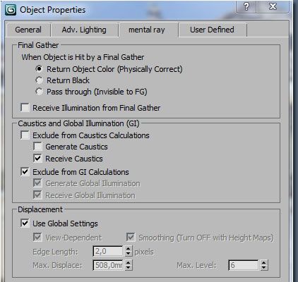

    El tutorial dice que en propiedades del plano ponga:
Nombre: Portapapeles-1.jpg
Visitas: 136
Tamaño: 34.2 KB

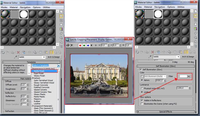

    Y que ponga una imagen como mapa de auto iluminaciónen un material Arch&Design según:
Nombre: Portapapeles-2.jpg
Visitas: 139
Tamaño: 60.8 KB

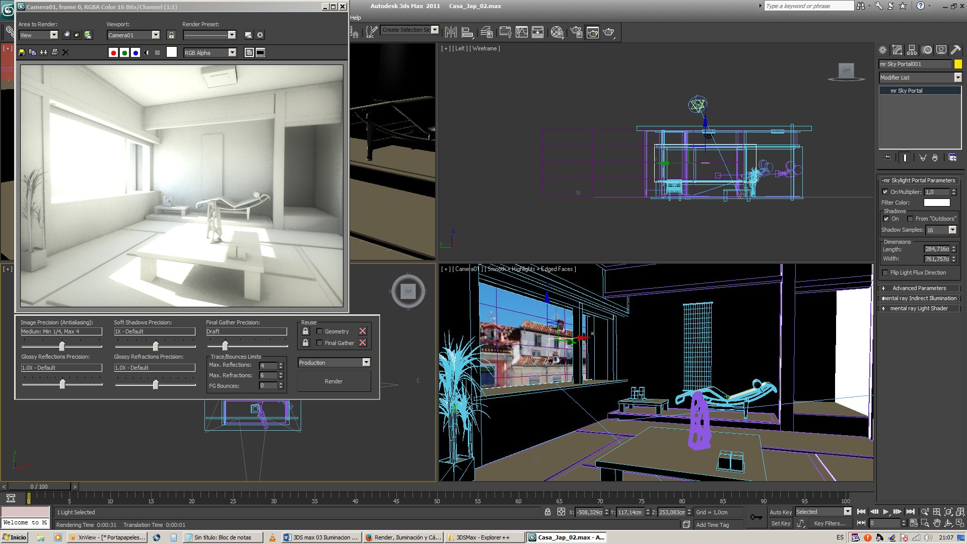

    Veo el mapa en el ViewPort, pero desaparece en el render
Nombre: Portapapeles-4.jpg
Visitas: 1465
Tamaño: 289.1 KB

    El motivo de poner un fondo autoiluminado es que el plano con la imagen del fondo que has puesto en la ventana no recibe luces, es más si tienes un sol que entra por la ventana y no autoiluminas el plano se te quedará en sombra. Sobra decir que tienes que desactivarle el cast shadows en las propiedades del objeto.
    De todos modos, como te dije, te recomiendo no hacerlo así, nadie con unos mínimos conocimientos de 3D lo haría de esta manera, salvo el tío del tutorial que más le valdría no hacerlos)). Saludos.
