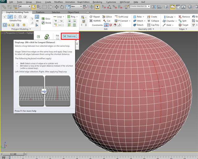

    Hola. Hay alguna manera en 3dsmax de seleccionar una fila de aristas, pero no toda la fila entera.
    A ver si me explico quiero seleccionar de una fila de aristas de una malla que tiene 14 aristas desde la arista 3 hasta la 10, sé que se puede de una en una con la tecla crtl, o con la opción loop pulsando las flechas, pero lo que quiero saber es si se puede seleccionar, por ejemplo, la arista 3 y luego pulsar en la 10 y que se seleccionen todas las que comprenden la fila de la 3 hasta la 10, o si por el contrario esto en max no se puede hacer. Gracias.

    Hola, por defecto eso no se puede hacer, las únicas formas son o manualmente o con las flechas de lop/ring, como ya más mencionado. Un saludo.

    Con la opción de Graphite Modeling Tools si se puede.
    Seleccionas la arista del principio, la del final y luego el botón StepLop selecciona lo demás.

    Pues eso no lo sabía wass, las graphite tools es mi asignatura pendiente. Un saludo y gracias.
