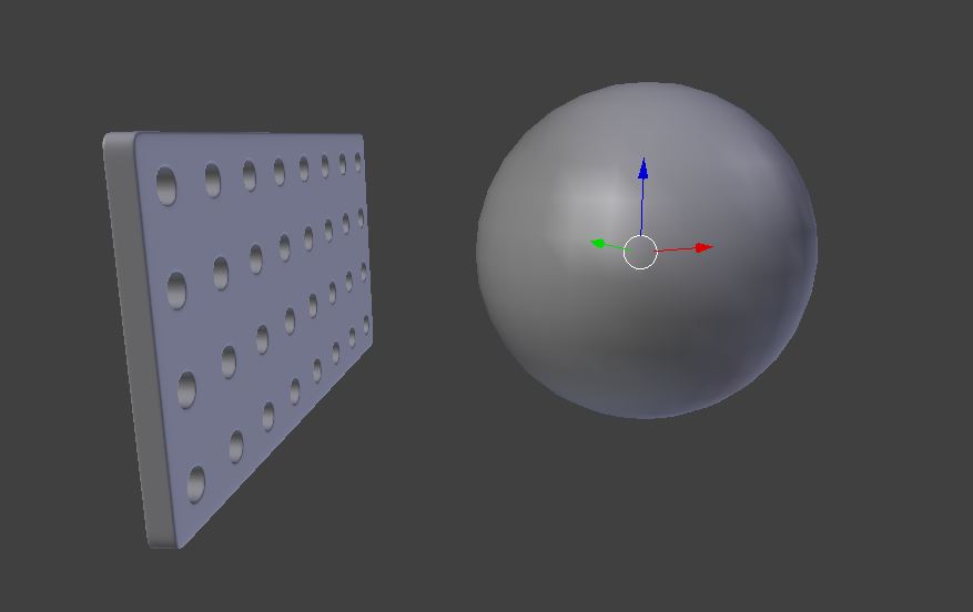

    Hola a todos. A ver si alguien es tan amable de resolverme una duda, me gustaría saber si es posible adaptar la forma de una pieza en otra en Blender, por ejemplo, seria poder adaptar la plancha de agujeros a la forma de la sphera o de cualquier otra pieza qué interese, he estado mirando la información sobre el modificador shrinkwrap, pero solo he conseguido que se me adapten alguna serie de vértices a la Sphera, sé que con un modificador de laticce puedo hacerlo manualmente, pero me gustaría saber si se puede hacer automáticamente. Gracias.

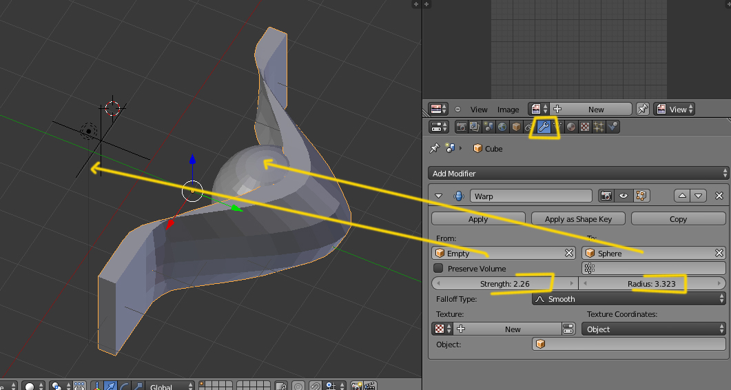

    Proyectar pieza a la forma de otra en Blender
    Y luego está el WARP modificador donde se puede jugar con emptys y objetos y la forma curva qué se le quiere aplicar al objeto.

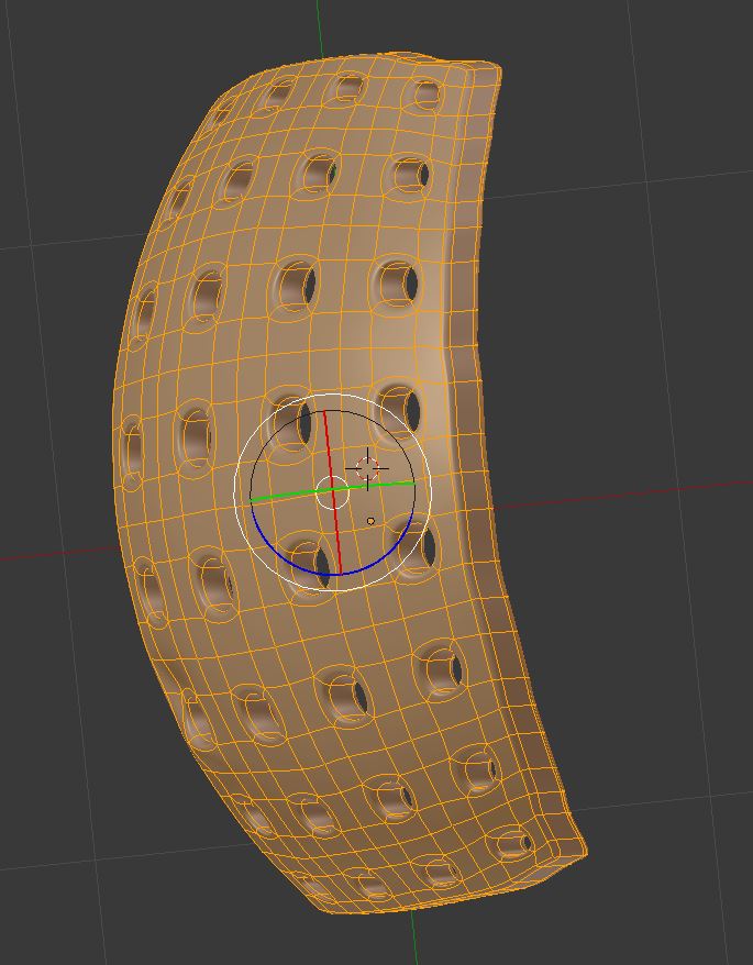

    Muchas gracias a los dos.
    Soliman es muy interesante lo de warp lo desconocía.
    Miguelito, al final coseguí hacerlo con el modificador shrinkwrap eliminando todos los vértices de la pieza excepto la primera capa y después aplicar el modificador y extruir no queda perfecto se ve una ondulación en los bordes, proyectar la pieza completa no lo he conseguido seguiré investigando.
