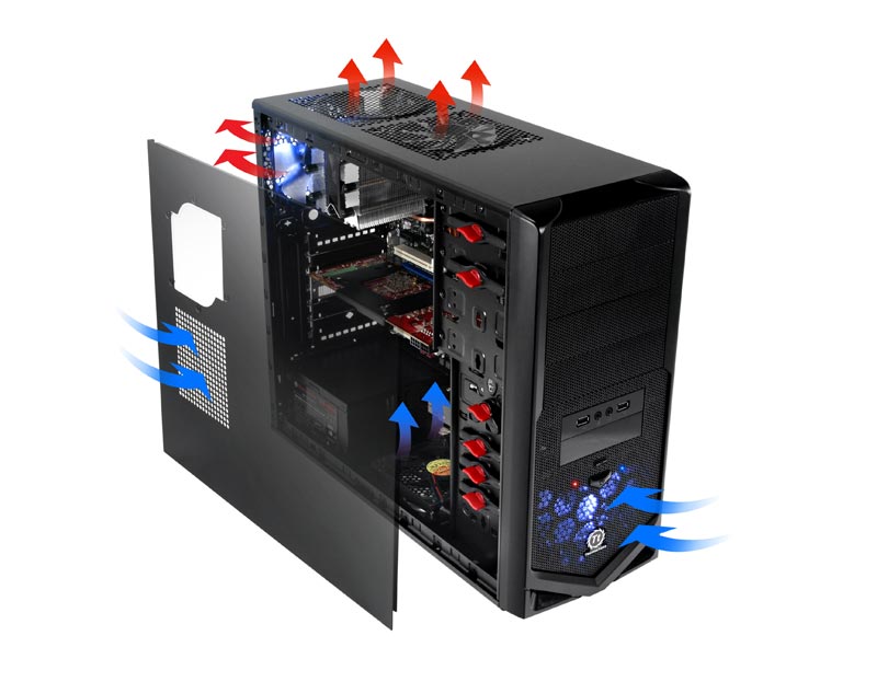

    El ventilador frontal es de 200 por lo que podrías dejarlo como esta. Y atrás tiene un ventilador de un tamaño estándar 120 mm. Así que el aire entraría por adelante y saldría por atrás de acuerdo al esquema de ventilación más simple que existe, lo que resulta barato y funcional, pero también mejorable.
    Como sabes el aire caliente tiende a subir y el aire frío siempre se suele acumular abajo lo que se agrava aún más en ausencia de ventilación. La idea es evitar que al aire caliente se pueda acumular en la parte superior de la caja y favorecer el flujo de aire general para hacer que las corrientes de convección de aire caliente no se queden dentro de la caja aumentando la temperatura de los componentes.
    Lo que permiten este tipo de cajas es arrojar aire frío directamente sobre la placa base lo que en caso de hacer OC siempre suele contener un poco más las temperaturas. Recuerda qué la placa también necesita ventilación, aunque sea de forma indirecta sobre todo si vas a hacer OC.
    El esquema más sencillo puedes encontrarlo en este gráfico (haz click para verlo más grande):
Nombre: thermaltake_v4_black_edition_1.jpg
Visitas: 814
Tamaño: 50.1 KB
    La idea seria meter aire frío desde delante, desde el lateral y/o desde abajo, para sacar aire caliente por atrás y por arriba.
    En tu caso el frontal ya lo tienes y el trasero también, ahí ya tendrías que decidir si quieres meter aire desde el lateral poniendo al menos un ventilador de 120 o bien si quieres aprovechar la toma de aire desde el suelo donde el aire está más frío para empujar el aire hacia arriba y si quieres ayudar al aire caliente a salir poniendo al menos un ventilador de 120 arriba. Mientras pongas los ventiladores metiendo y sacando aire como en el esquema no tendrás problemas.
    ¿Sabes cómo te digo o tienes dudasí.

    Si, perfecto, claríssimo. Espero hacerme con la caja en breve y sí, realmente instalarle un ventilador más (el inferior pues mi caja está muy cerca de la pared en su lado derecho).
