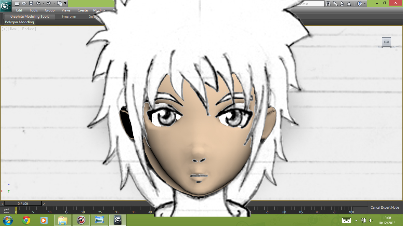

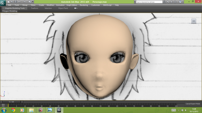

    De todos modos. ¿Cómo te parece que voy? Sé que en los modelos más de 50% es el texturizado.
    Nombre:  personaje6.jpg
Visitas: 3793
Tamaño: 366.1 KB
    Hice un pequeño montaje para ver si con ojos y pelo seguía pareciendo el personaje y bueno, no creo que vaya mal encaminado no? Muchas gracias.
    Posdata: Acabo de ver que el modificador Hair and Fur no funciona en Unity 3D así que, descartado completamente.

    creación de personaje estilo anime
    Pues tiene un buen parecido, puedes mirar también http://www.foro3d.com/f24/pelo-low-poly-85406.html.

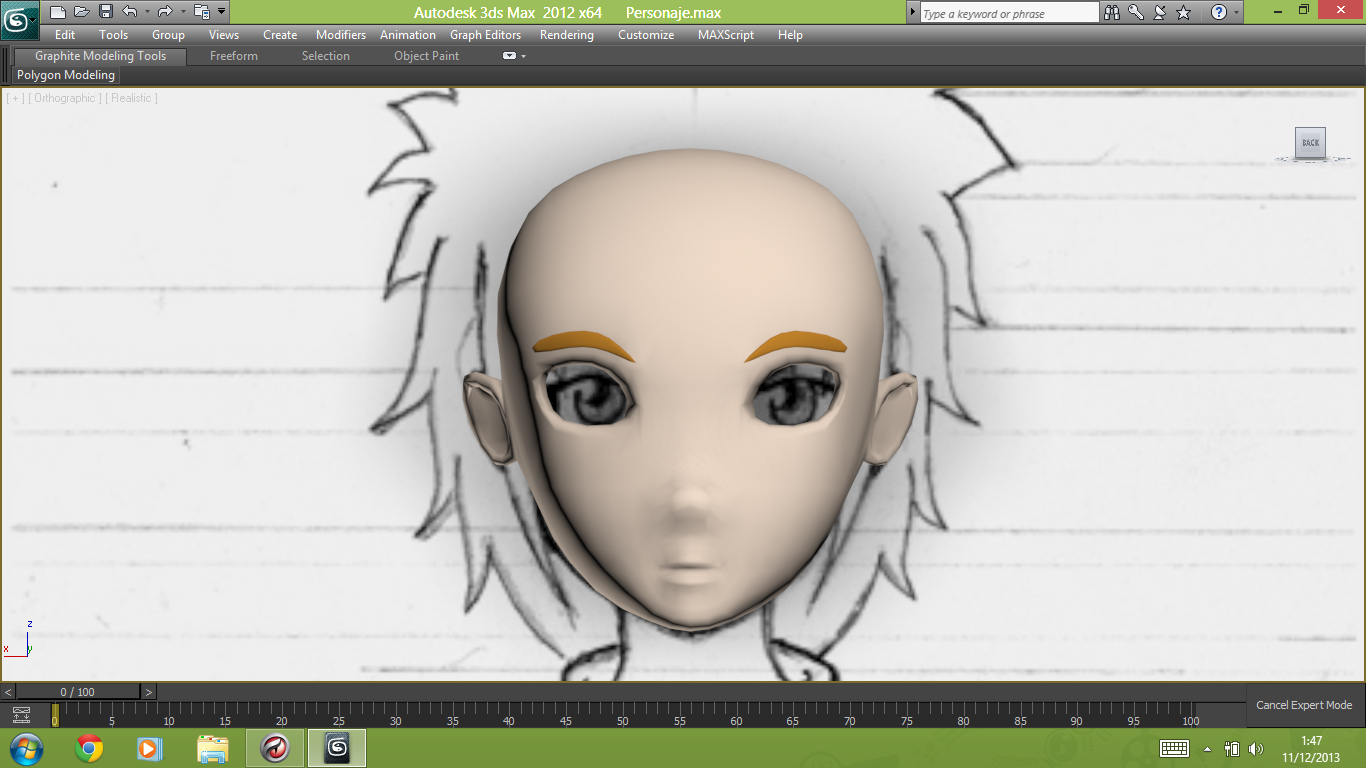

    Bueno, mientras decido lo que voy a hacer, he ido modelando mejor ciertas zonas como la boca y he añadido las cejas a mayores.
    Nombre:  personaje7.jpg
Visitas: 3595
Tamaño: 373.3 KB
    Después en el pelo, nada, que no hay manera, cada vez creo que me sale peor. Es que ha ver, en el frontal puedo usar planos normales, el problema es en el lateral, que si uso un plano, cuando el personaje este de lado, no se va a ver el mechón de pelo. Me estoy volviendo loco en serio.

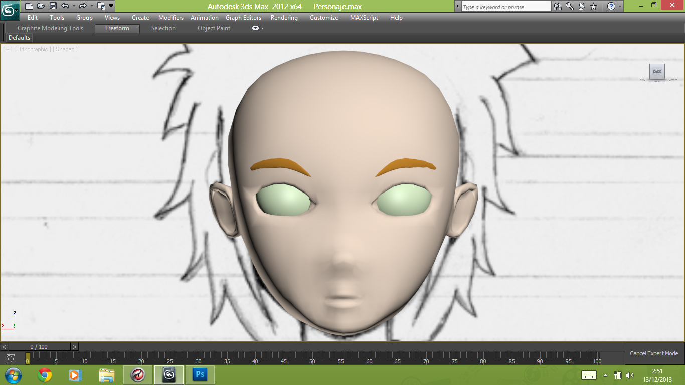

    Sigo poniendo avances del rostro del personaje.
    Después de enseñárselo al diseñador, me ha dicho que el personaje tenía qué tener la cara más redondeada, ya que por la sombra del rostro se puede apreciar que parece muy triangular. Así que he modificado esa zona para qué la cara, en la zona de los mofletes, esté más redondeada.
    Además, de eso, he añadido las esferas para los ojos, modificando un poco el interior del ojo para que no se vean huecos o espacios en la Maya.

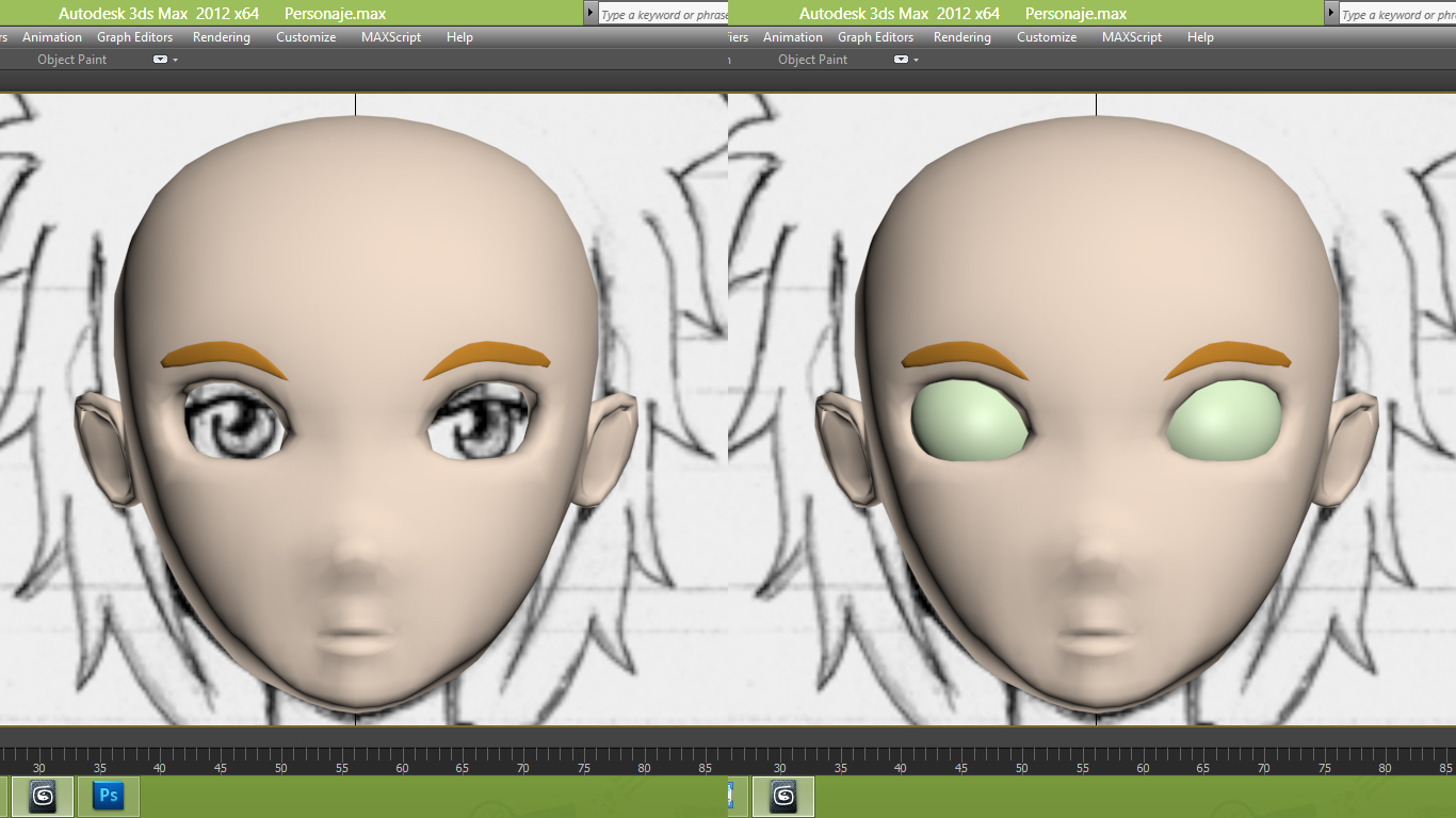

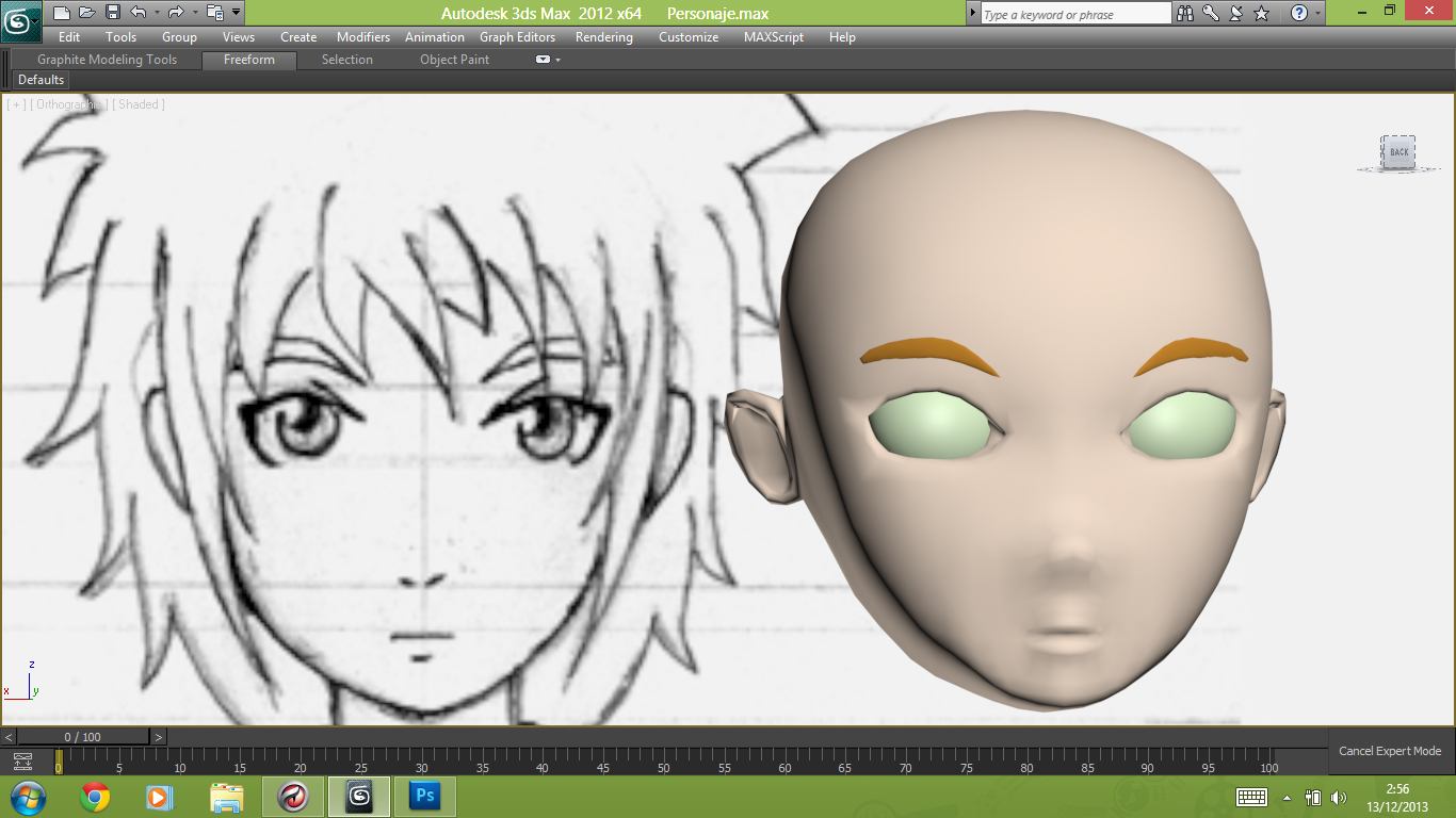

    Bueno, después he intentado hacer unos párpados y este es el resultado:

    Soy novato en el tema del modelado como podréis comprobar. Pero si os pido que me deis vuestras opiniones de cosas que puedo mejorar. Y por favor, que sean críticas constructivas. Muchas gracias a todos.

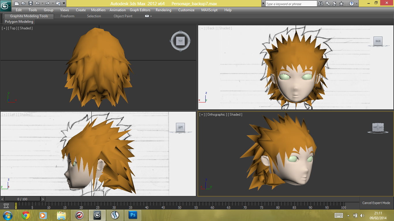

    Bueno, después de estar un poco desconectado por causas de trabajo, y después de muchos intentos y modificando un poco el pelo del personaje, he logrado un tipo de pelo que me agrada. No tiene demasiados detalles en los mechones sino que son rectos para evitar crear más polígonos y además no aumentar la dificultad de modelar.
    Aquí tenéis la imagen con las 4 vistas a ver qué os parece:
Nombre: personaje12.jpg
Visitas: 2677
Tamaño: 476.6 KB
    Espero que me digáis si está quedando bien y eso. Y ya os dije que es algo distinto el peinado, pero siguiendo el estilo pincho. Supongo que cuando intente texturizarlo mejorara todo notablemente. A mi por lo menos, y viendo como me estaban quedando los otros peinados, me está gustando. No es que sea perfecto, pero creo que es bastante decente. Aún me queda trabajar un poco más la Maya sobre todo en la parte donde se junta con la cabeza, pero creo que no está tan mal. Un saludo.
    Jan 2013
    541
    Tiene muy buen aspecto, y si va a ser el modelo low el pelo se ve bien.
    Dec 2013
    13
    Cita Iniciado por ciberspace Ver mensaje
    Voy a intentar hacerlo más Low Poly posible, aunque no va a ser Low Poly como tal. Según tengo entendido un Low Poly estaría formado por 2500/3000 polígonos y aquí, solo en la cabeza ya tengo casi 5000 y aún me faltaría el cuerpo y la ropa. He visto por aquí modelos de más de medio millón de polígonos hechos por ZBrush creo y ni de lejos quiero llegar a ese número de polígonos. Más que nada porque después lo quiero exportar a un Game Engine como es Unity para trastear con él, con lo cual cuantos menos polígonos mejor, pero también quiero que haya un mínimo para qué el personaje se parezca lo máximo posible al dibujo o por lo menos que se intuya qué es un personaje estilo anime.
    Lo dicho, aún me queda por hacer el cuerpo. A ver qué tal sale, ya os iré comentando. Y espero que el resto opine del trabajo. Muchas gracias.
