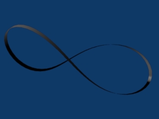

    Hola amigos, ya sé que debería darme algún tiempo para averiguarlo por mí mismo, pero ya llevo varios días dándole vueltas y sólo consigo soluciones aproximadas. Paso a la pregunta: ¿cómo podría diseñar de la forma más exacta posible una cinta de Moebius en 3d? ¿con el 3ds Max o con AutoCAD? Uno de los dos por favor. Ahora, estoy pensando que sería más fácil con AutoCAD y luego facetar los espacios a doble cara, pero algo me dice que quizás pueda hacerlo con el 3ds Max. ¿alguien se anima a realizar un tutorial sobre el tema?
    Posdata: quizás seria análogo, a diseñar telas o logos con letras rizadas. Gracias.

    Pues la verdad es que no se me ocurre nada, pero en 3dsmax 2.5 había un plug que las hacia como churros, que tiempos. Busca plugins de 3ds Max si lo había para el 2.5 igual está en alguna página por ahí perdido. Saludos.

    Pero si es fácil. Tengo hecho hasta un recorrido de cámara de prueba. Veras: coges un plano, lo extruyes en pequeños segmentos formando una cinta recta, lo twisteas 180 grados en el eje de las x para darle media vuelta a la cinta (pero aún estando recta) y luego lo twisteas 360 grados en el eje de las z para cerrar el anillo. Juntas los vértices de las dos esquinas y ya lo tienes.
    Más o menos, haz lo mismo que harías si fueras a fabricarla con una tira de papel.

    Se me olvidó añadir que si quieres la bonita forma de 8 sólo tienes que twistear una vez más en el otro eje (es divertido, para que te salga la forma final tienes que bailar tres twists, uno en cada eje).

    Gracias, Mars lo consiguió fácil. Hecho esto lo demás viene por extensión. (letras con rizo difícil).

    Por razones que no vienen al caso yo también necesito modelar una cinta de Moebius. Y buscando buscando he encontrado esta explicación, pero.
    Debe haber algo que no hago bien porque me sale una especie de cruasan deforme.
    Creo un plano alargado, una cinta, vamos. El primer twist sí me funciona, pero al aplicar el segundo (360º sobre el eje z), aquello se me deforma y no entiendo por qué. ¿alguien podría decirme que hago mal?
    Es que me estoy volviendo loca. Gracias.
