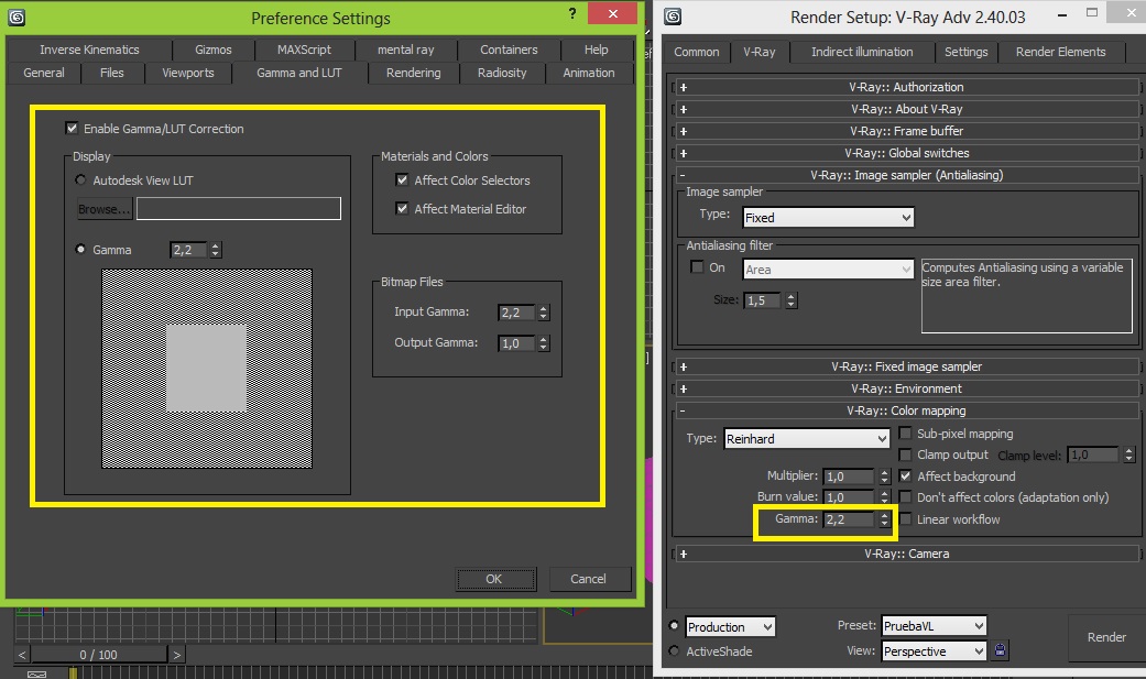

    Adjunto unas capturas. Saludos.

    Buenas tardes, lo tengo tal cual está en tu captura, salvo en Gamma and LUT que el output gama lo tengo a 2,2 en vez de a 1,0.
