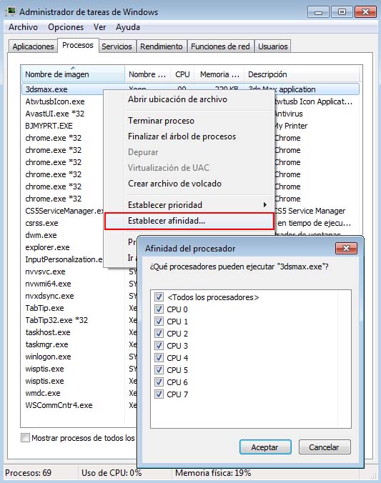

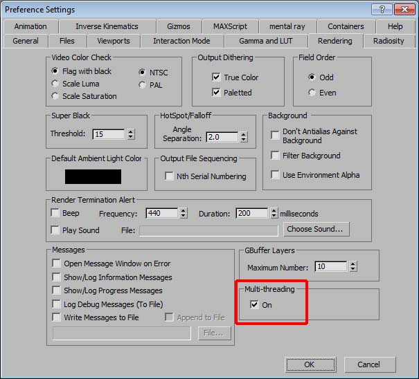

    ¿Has mirado si tienes activada esta pestaña?

  8. #7
    Apr 2006
    198
    Problema con hyperthreading
    A algo así me refería, Wass. En un rato lo miro. Gracias.
  9. #8
    Miembro no tan nuevo
    Jul 2004
    23
    12
    También puedes comprobar aquí que tienes todos los procesadores activados para él 3ds max.

  11. #9
    Apr 2006
    198
    Acabo de comprobar todo lo que me has dicho, Wass. Va todo genial. También tuve problemas con la instalación de uno de los procesadores. Ya tengo mis 16 cuadrados. Gracias a todos.
