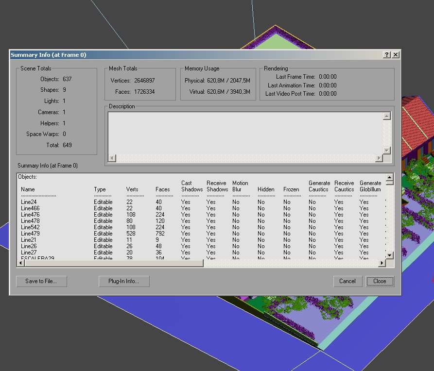

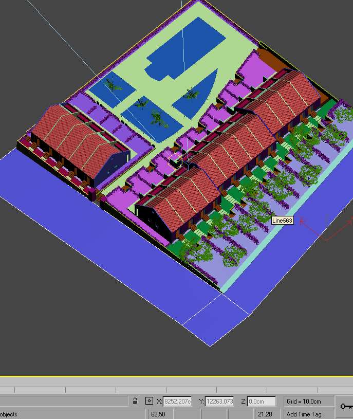

    He realizado pruebas con una escena real de trabajo de 694.010 triángulos, con casas, palmeras, árboles y la GF6800GT@qfx4000 es como ya he comentado solo el 10% más rápida que la GeForce 4 4800@quadro4xgl980 en Maxstreme, y en OpenGL es desastrosamente muy lenta.
    Detallo a continuación mis resultados:

    Dejo una captura de pantalla de la escena que he usado para las pruebas.
