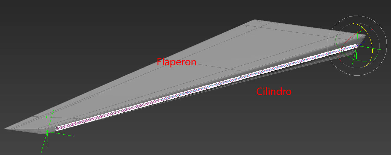

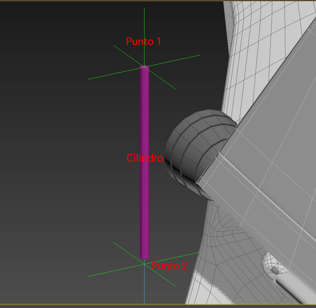

    Tengo que girar una parte de la nave, pero, mi pregunta es. ¿puedo coger una línea recta puesta de cualquier forma como eje de rotación? No logro hacerlo, le he dado vueltas y vueltas he leído todo lo que dice la ayuda del 3ds Max sobre ejes, pero solo trata de giros en X, Y, Z, y mi intención es de un eje que no está alineado a estos, puedo girarlos sí, pero no puedo colocarlos justo donde yo quiero, a lo mejor no me explico bien con palabras, así que, pongo con imágenes de lo que intento.
    Esto es lo más aproximado que he llegado.
Nombre: ejes.jpg
Visitas: 409
Tamaño: 109.1 KB
    Como ven lo que tengo ahí es un cilindro alineado y linkado al punto 1, y luego una constraint de Lok at del cilindro hacia el punto 2, con lo cual al mover los puntos hacia donde yo quiera el cilindro se me coloca con la orientación que yo dese la cual es así:
    Imagen del modelo, para qué no se pierdan.
Nombre: 5.jpg
Visitas: 265
Tamaño: 90.4 KB
    Ahora de cómo lo tengo montado.
Nombre: flaps.jpg
Visitas: 301
Tamaño: 74.4 KB
    Como ven ya con los 2 puntos puedo colocar el cilindro en la orientación que dese, luego hago el link entre el flaperon y el cilindro, y girando este último en modo Local como ven al gizmo ahí, en principio debería estar solucionado, pero no, al estar la constraint ahí el cilindro no gira, pero la idea es esa.
    ¿alguna sugerencia?
    Muchas gracias.

    Si bien no abordaba directamente mi problema me dio una idea con lo del dummie con lo cual mi problema está solucionado, eso creo.
    La cosa va así, una ves colocado el cilindro en la orientación en X, Y y Z que yo deseo, creo un dummie y lo hago que se posicióne y se alinee según ese cilindro y ya lo último que queda es hacer el link entre el flaperon y el dummie, girarlo en modo local, y ya está. Muchas gracias.

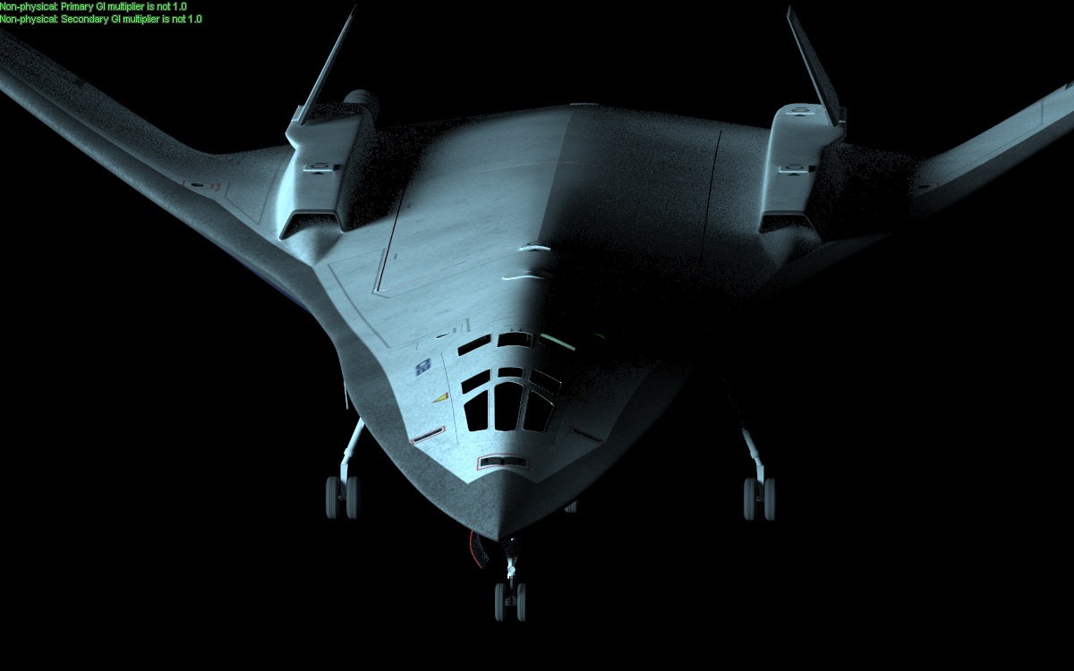

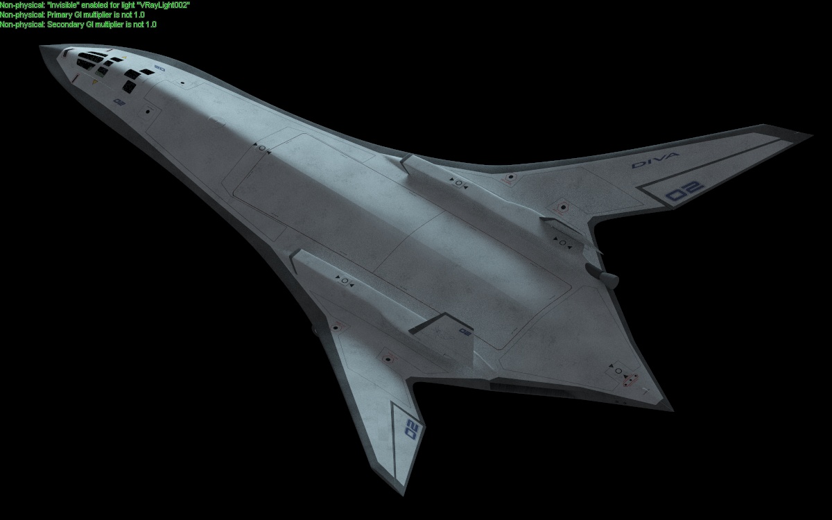

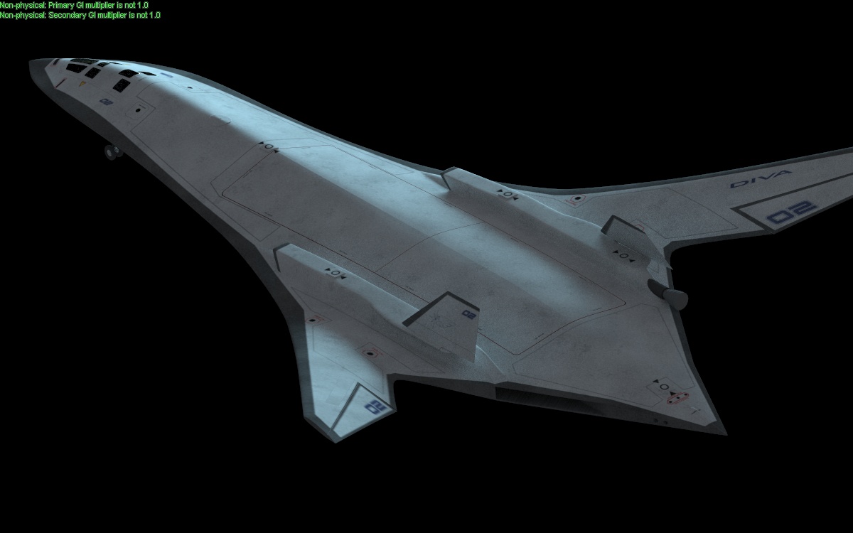

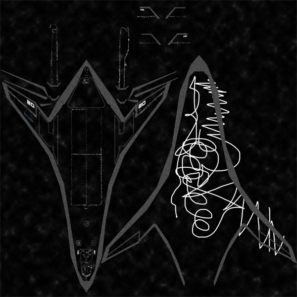

    Después de unas semanas estoy ya con el texturizado, en el modelado tuve unas dudas sobre lo del MeshSmooth que a la final no me quedo otra más que colapsar todo y editar directamente a lo bestia, vengo con otra duda, y es con el specular, si bien creo que lo tengo bien y en las casillas del material me salen como en principio quiero, a la hora de renderizar no se me ve el efecto, por más que cambio valores no hay modificación alguna.
    Este es mi mapa especular.
Nombre: specular.jpg
Visitas: 261
Tamaño: 110.9 KB
    Ese garabato blanco es para probar los resultados nada más.
    Y el resultado es este.
Nombre: 1.jpg
Visitas: 307
Tamaño: 123.3 KB
    Y este de aquí.
Nombre: 2.jpg
Visitas: 244
Tamaño: 120.5 KB
Nombre: 3.jpg
Visitas: 241
Tamaño: 104.1 KB

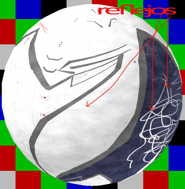

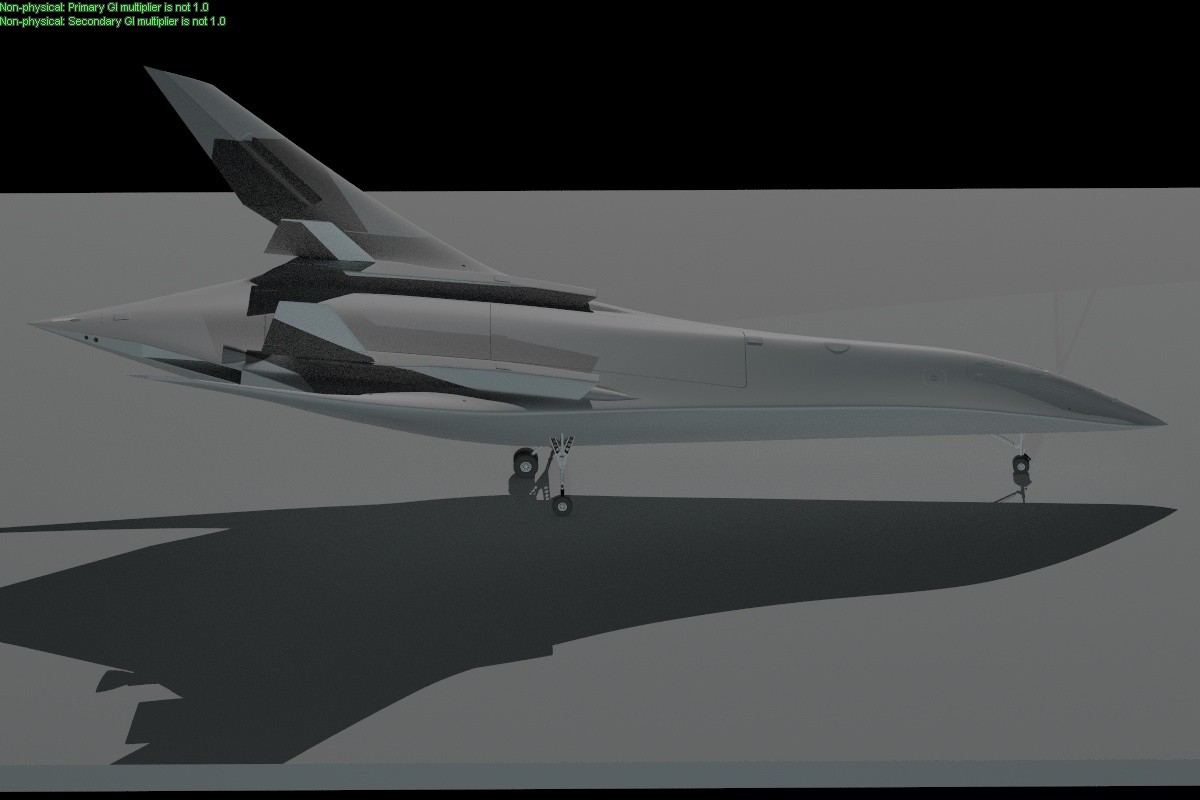

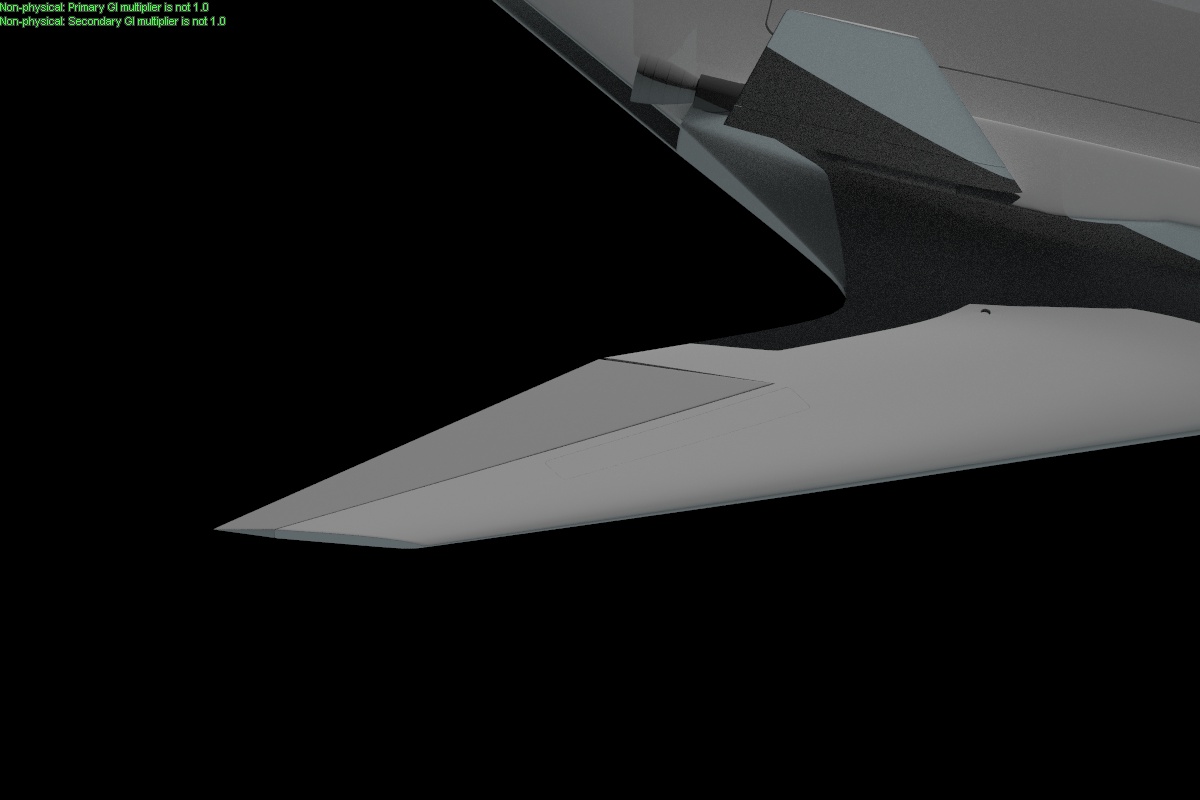

    Los he puesto en ese ángulo para qué haya algún reflejo y se note más el efecto, pero nada.
    La última es con un poco iluminación global, y por más que cambio los valores de glossiness y specular level no hay cambio alguno, ayuda por favor.

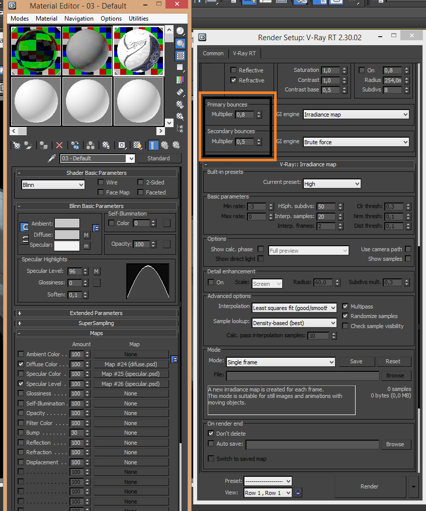

    Posdata: ¿Qué opción debo colocar para qué se me quite ese ruido que sale en las sombras, y el diffuse no se me vea borroso? Uso Max 2013 y Vray. Gracias.
    Última edición por arpia_47; 25-12-2013 a las 23:55
  6. #5
    Vision
    Jul 2011
    1,890
    1413
    708
    Thumbs up Nave espacial de fantasia

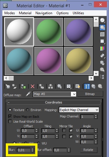

    Hola, debes activar GI. La calidad de las sombras se controla con subdiv de las luces, prueba con 12. Para qué el bitmap no se vea borroso, debes bajar el blur a 0,01.
Nombre: blur bitmap.jpg
Visitas: 349
Tamaño: 69.5 KB
    Si aún ves borroso o pixelado, debes usar otra resolución mayor en el bitmap dibujado po ti.
    En cuanto al brillo que quieres, depende también del valor del reflect, no está en negro, ¿no? Saludos.

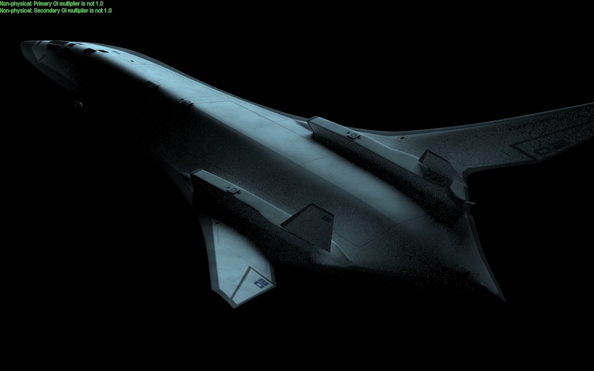

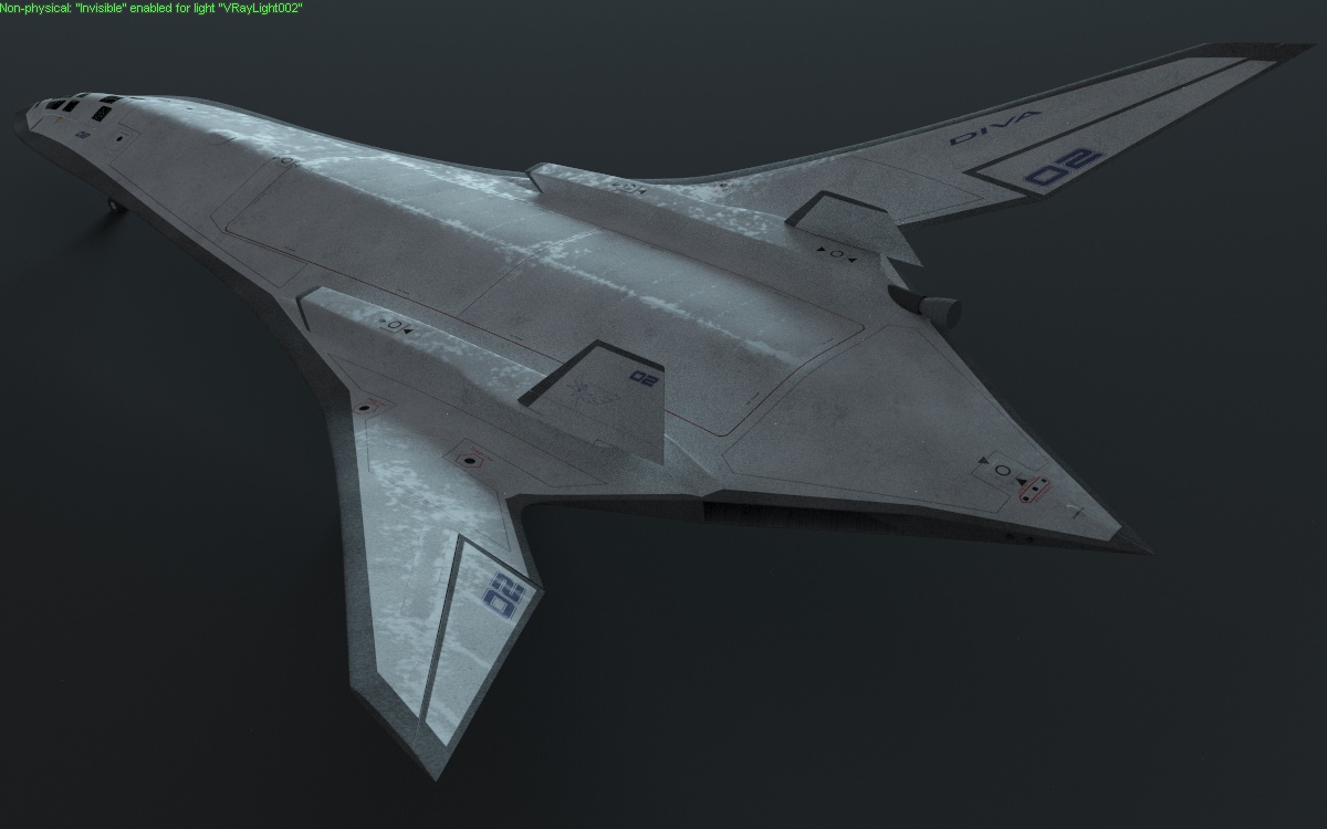

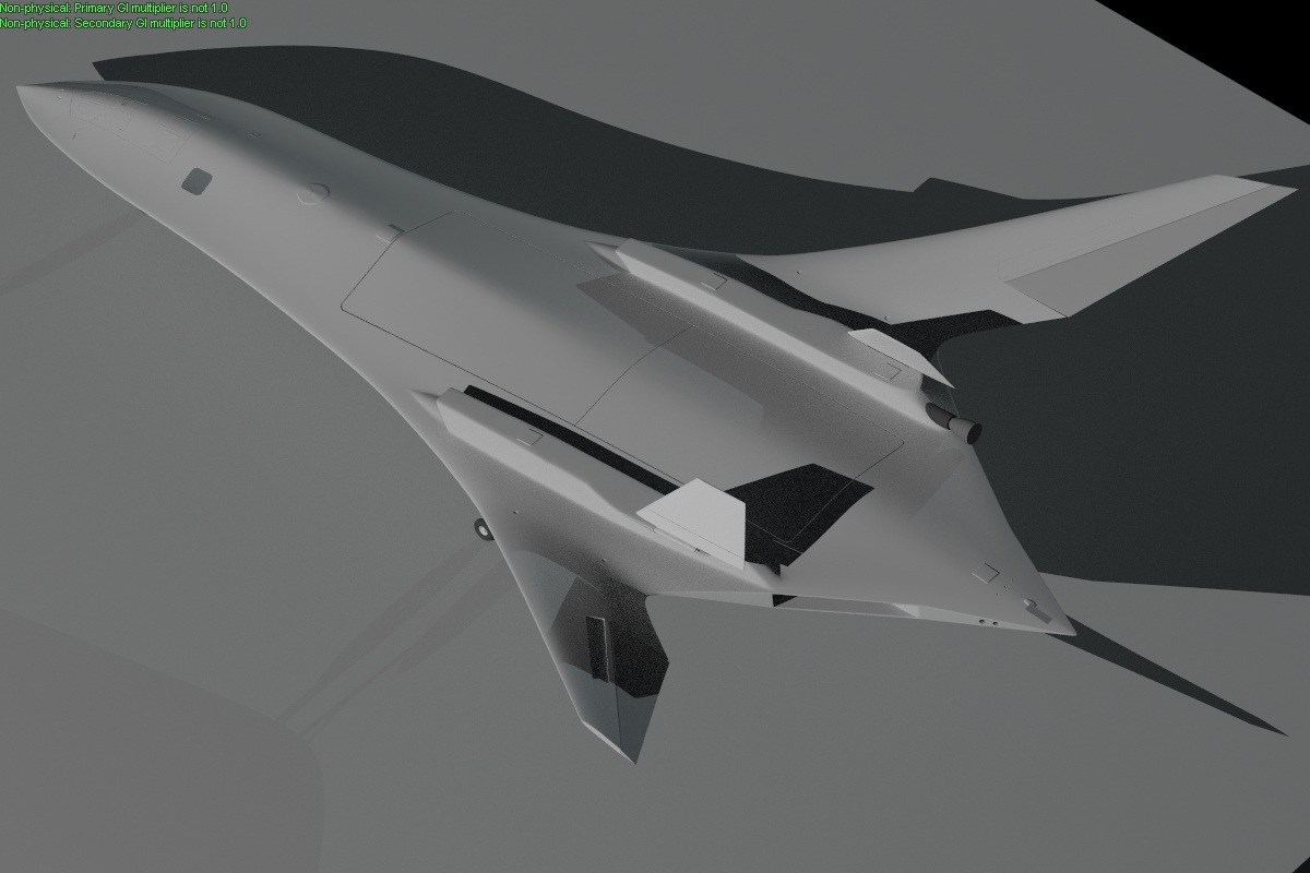

    Hola, muchas gracias por lo del blur, me ha servido y ya está bien.

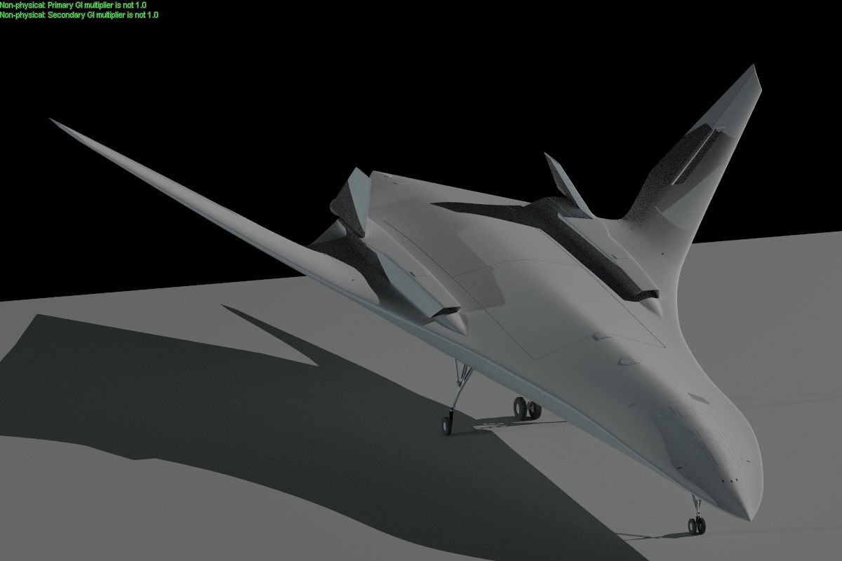

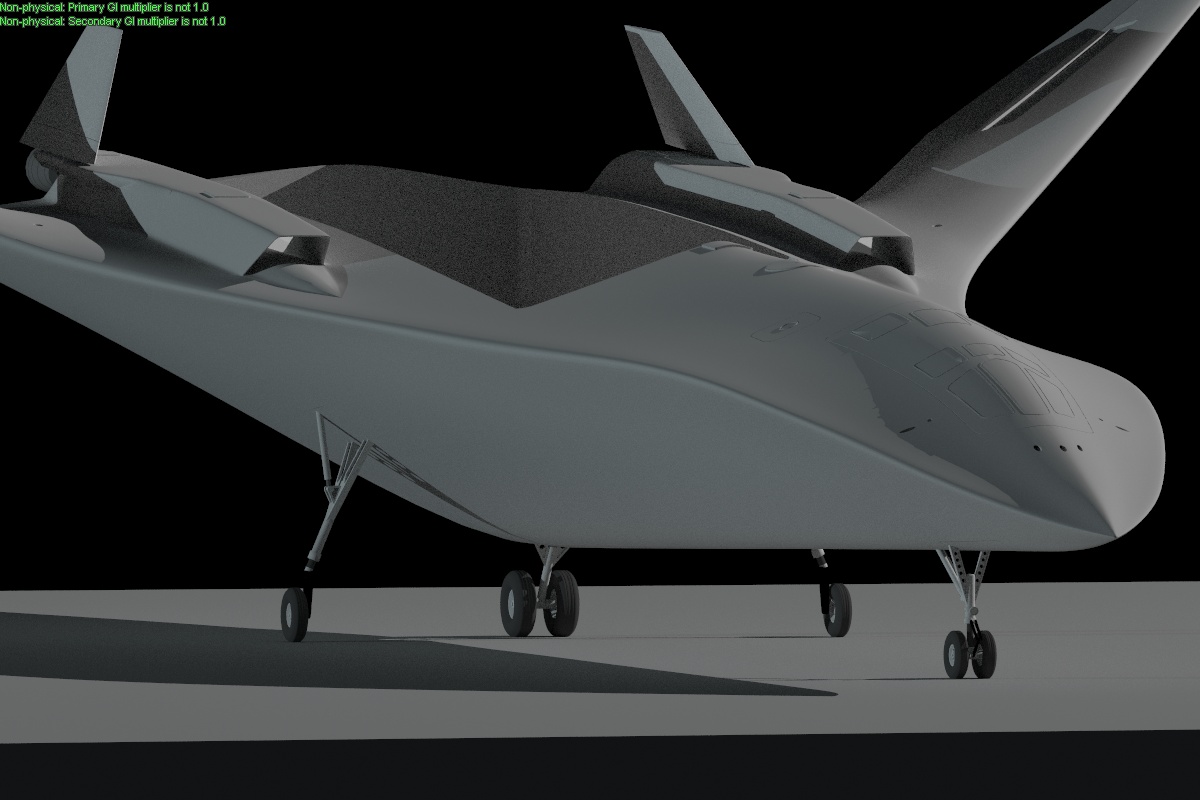

    Ahora con lo de las sombras simplemente no veo por dónde rayos cogerlo, en el Vraylight las subdivisiones las subí de 8 a 32 y a 64 y nada las sombras igual.
Nombre: 5.jpg
Visitas: 351
Tamaño: 104.1 KB
Nombre: 6.jpg
Visitas: 6571
Tamaño: 108.3 KB
    Como ven las sombras están ligeramente cambiadas, pero fue por el hecho de cambiar del bias y nada más, también cambie las opciones del DMC sampler, mapa de irradiancia y nada, además que como ven el specular aún sigue sin mostrarse como deseo, aunque en los slots del material se ven como quiero, o sea así.
Nombre: bola spec.jpg
Visitas: 232
Tamaño: 161.4 KB
    Y el Vray lo tengo más o menos así.
Nombre: vray.jpg
Visitas: 272
Tamaño: 310.9 KB
    Posdata: ¿alguna forma de crear speculares com VrayMtl? Estoy que lo veo de arriba a abajo y no me sale el lugar para cargar los mapas de speculares. Gracias.

    Si las sombras siguen igual, debe ser que tienes solo una luz, ¿no?
    Además, note que cambiaste los valores de multiplier de GI, por eso que sale ese mensaje en la parte superior del render.
    Se aconseja dejarlo siempre en 1, para ambos rebotes.
Nombre: untitled.png
Visitas: 424
Tamaño: 704.4 KB
    Lo otro es usar light caché en rebote secundario.
    Usar Vraymtl en vez de standard de 3ds Max.
    Última edición por 3djdavid; 26-12-2013 a las 23:39

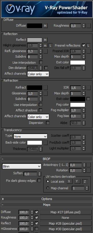

    Hola, antes de ver tu mensaje estaba por ahí probando con el VrayMtl y lo medio logre, pero a medias, y creo que según lo que he visto en el link me pasaste es casi lo mismo se trata (según lo entendí) es colocar un mapa tradicional de specular en el canal reflection, en el cuadro de color dejar un gris (si no, no sale el efecto specular) e ir variando el valor de Refl, glossiness hasta qué cuadre, aquí una imagen de cómo está hecho, si hay algo más que cambiar favor decirmelo.
Nombre: vray.jpg
Visitas: 228
Tamaño: 111.5 KB
    Solo cambiando el Refl, glossiness.
    0.5.
Nombre: 7.jpg
Visitas: 321
Tamaño: 145.9 KB
    0.3.
Nombre: 8.jpg
Visitas: 280
Tamaño: 143.6 KB
    Aquí modifique un poco el mapa y con 0.3.
Nombre: 9.jpg
Visitas: 304
Tamaño: 142.3 KB
ID: 189085 Muchas gracias por tus comentarios 3DJDAVID, me están ayudando mucho.
