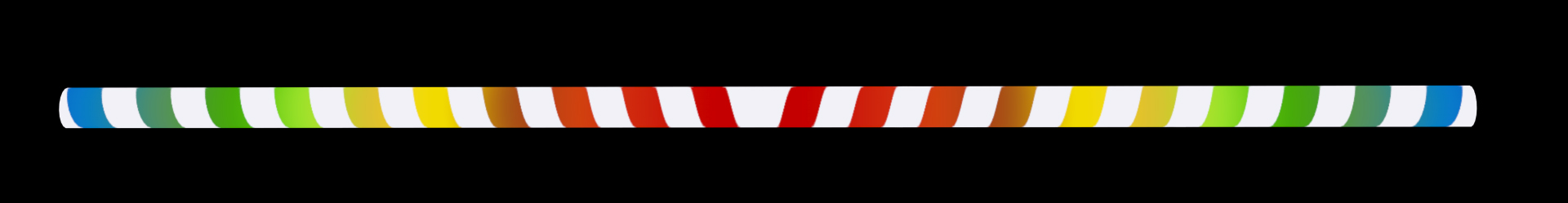

    Buenas a todos alguien sabe algún método en 3Ds max para texturizar un cilindro con una textura en espiral?
Nombre: montage-foire-du-trone-2013-paris-53.jpg
Visitas: 357
Tamaño: 40.9 KB

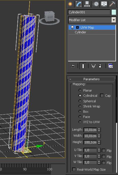

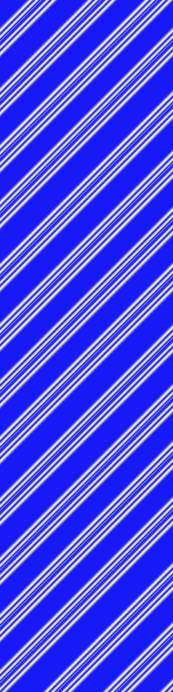

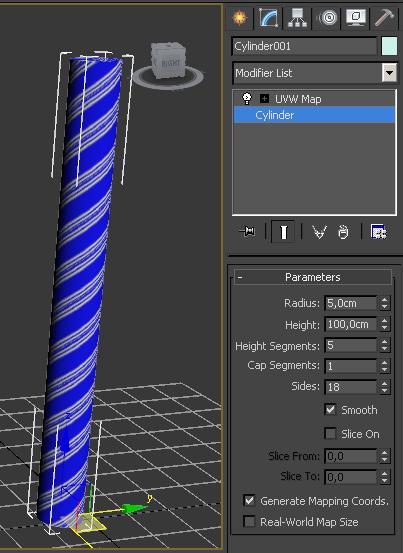

    O bien:
    1.- Crear un cilindro.
    2.- Crear imagen como esta.
Nombre: espiral.jpg
Visitas: 655
Tamaño: 299.2 KB
    3.- Asignarlo como bitmap en diffuse.
    4.- Aplicar al cilindro un modificador uvwmap tipo cilindro.
Nombre: 1.JPG
Visitas: 424
Tamaño: 39.5 KB
Nombre: 2.JPG
Visitas: 402
Tamaño: 47.9 KB
    Saludos.

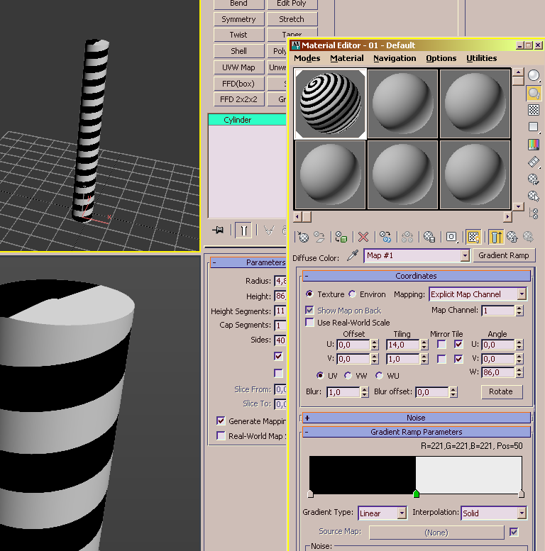

    Dos aclaraciones.
    1. .
    2. .
      Cita Iniciado por 3djdavid Ver mensaje
      Dejando marcada la opción Generate Mapping Cords., ese paso es innecesario.
    3. .
      Hasta se puede prescindir de un programa externo para crear un bitmap con las repeticiones, si es suficiente una secuencia de colores editable con los controles del Mapa Gradient Ramp.
      Como es lógico, con sincronizar los valores de Tiling y Angle puedes determinar el número de repeticiones, el ángulo del espiral, colores y grosores.

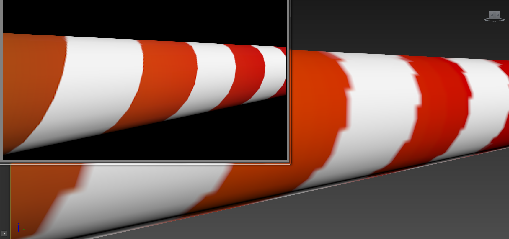

    Muchas gracias me ha servido de mucho, pero tengo un problema.
    Como puedo hacer que la textura se vea con buena calidad?
    se ve con calidad pésima a pesar de ser una textura de 3500x3500 píxeles:
Nombre: 1.jpg
Visitas: 570
Tamaño: 118.2 KB
    Con un render mejora un poco, pero no llega a ser buena calidad:
Nombre: 2.png
Visitas: 1080
Tamaño: 419.7 KB
    Además, luego esto ira a Unity un motor gráfico para juegos y necesito buena calidad para qué no quede cutre una vez exportado.

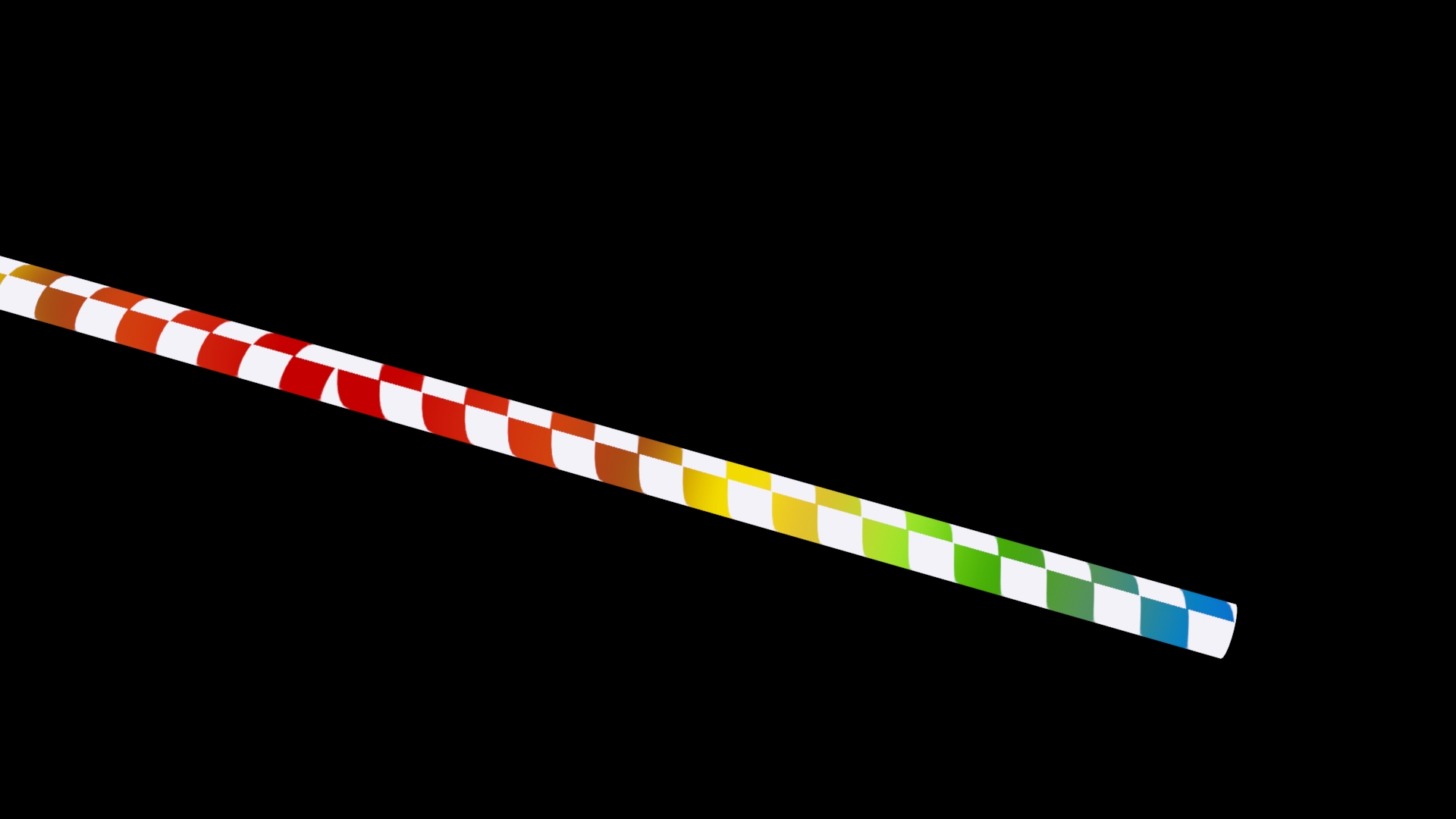

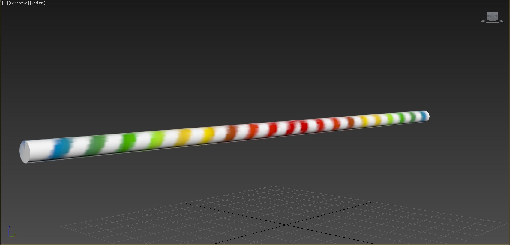

    Gracias por todo, ya casi lo tengo
    os dejo una foto:
Nombre: textura1.jpg
Visitas: 242
Tamaño: 88.4 KB
    Ahora solo tengo una última duda
    puedo hacer que coincian las líneasí en forma espiral
    me refiero a qué no quede así:
Nombre: coincida.jpg
Visitas: 521
Tamaño: 114.1 KB
    Jul 2011
    1,882
    Thumbs up Textura espiral en un cilindro

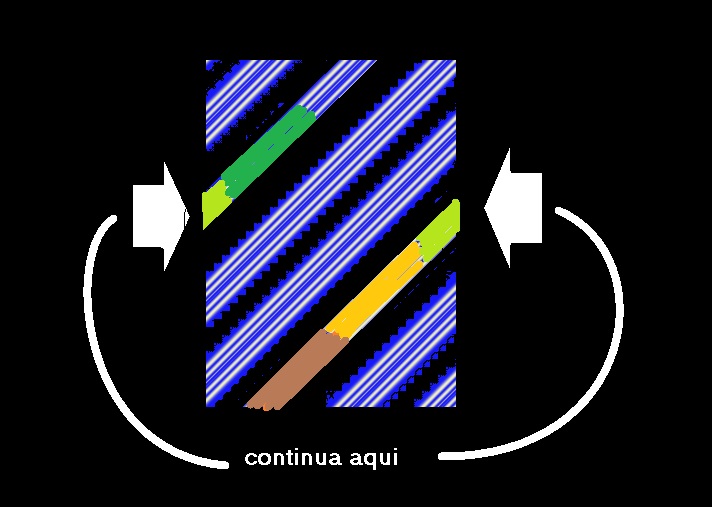

    Para qué coincidan debes pensar que el bitmap es una envoltura y que donde termina una porción del color debe continuar en la otra parte, espero se entienda con este dibujo.
    Lo primero es que hagas un rectángulo con todo el degradado de colores, luego este lo cortas en secciones iguales, los colocas diagonalmente y los haces coincidir. Saludos y espero te sirva.
    Instagram @dj.vivanco
    Jul 2011
    1,882
    Hice un video para que lo veas, saludos.
