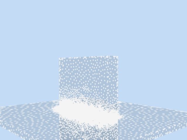

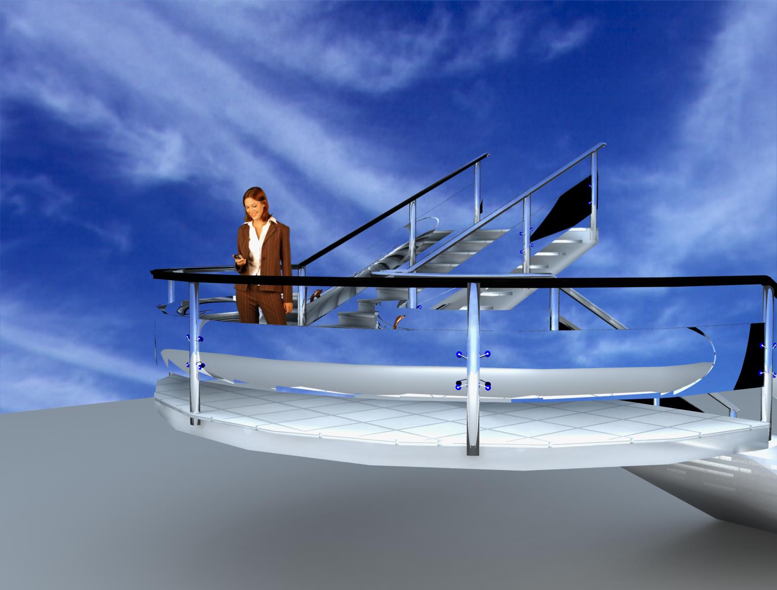

    Hola a todos, de nuevo disculpas, tengo problemas con el Vray recién lo instale la versión 1.093, estoy realizando un proyecto, que lo importe del AutoCAD en formato (*.dwg) y luego en 3ds los dos, pero cuando asigno material a los vidrios estos no son transparentes sino reflejan y por más que ajuste el material aún siguen reflejando ojo que es material (Vray), ese es mi primer problema, luego me hice otra escena sencilla dos cubos y cuando renderizo aparece como si tuviera viruela las cajas son azules y le aparencen varios puntos o círculos blancos en sus caras, mi pregunta a qué se debe esto y cómo puedo solucionarlo de antemano le agradezco. Saludos.
    Nota subo la imagen con viruela, y la grada de mi proyecto el problema del reflejo en el vidrio.

    Para la imagen del cubo, revisa que tienes desactivada la opción show samples en la ventana de configuración de Vray. Me da a mí que es por esto.
    Y sobre los vidrios, ¿tienes la refracción en un color que no sea negro? Deberías publicar una captura del material, pero me da que el valor que te comento no lo has tocado, y así no hay manera de que un vidrio sea transparente. Saludos.
    Jan 2005
    Gracias, gracias. En verdad gracias, tenías razón ya modifique lo que me dijiste y funciono bien, y la verdad es que este foro es bueno y te colaboran bastante ya veré cómo puedo aportar, porque creo que eso deberíamos hacer todos colaborarnos.
