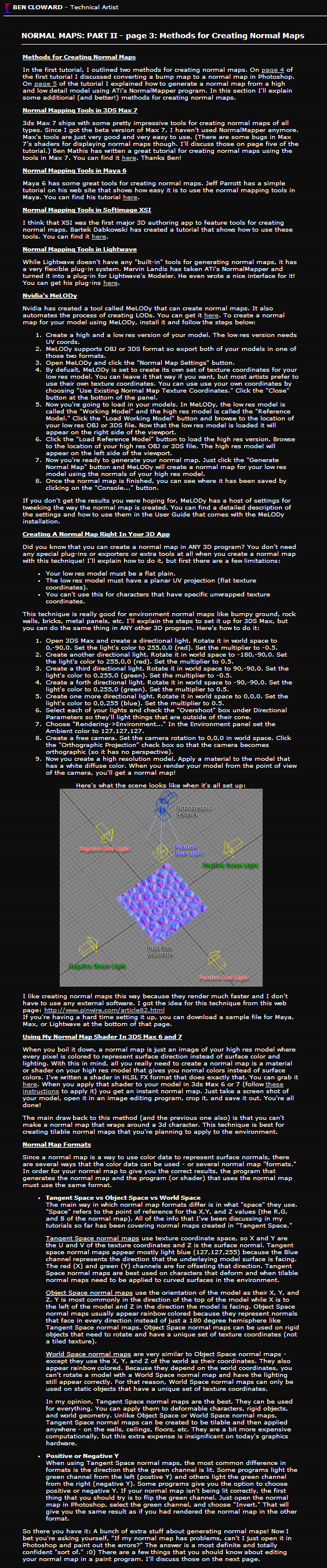

    No es lo mismo crear un mapa de desplazamiento que un normal map. Son cosas distintas.
    Para crear un normal map, podrías usar el render to texture en 3ds max; o usar otros programas como:
    Crazybump, nDo2, shaderMap.
    NoRMAL MAPS: PART I - page 3: Methods for Creating Normal Maps
    http://www.bencloward.com/tutorials_normal_maps11.shtml.
