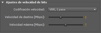

    todo el proyecto ahora lo necesito en Hd para verlo en la pantalla LCD, lo he renderizado en formato H.264 con los ajustes siguientes
Nombre: ajustes.jpg
Visitas: 876
Tamaño: 316.9 KB
    La resolución del video queda excelente, la definición también, pero el problema es que el recorrido de la cámara se ve como con pequeños frenos, no sé cómo explicarlo, es como si andara, se parara milésima de segundos y después sigue andando, no se ve un recorrido limpio, como si fuera una cámara lenta del VHS antiguo, se detiene y avanza, pero es una parada mínima, los frames en el 3Dmax avanzan 30 frames/segundo al exportarlo en AVI no hay problema, pero en H.264 se da este problema qué estoy comentando. ¿esta bien el formato utilizado para tener el video en full Hd? En los tutoriales solo he encontrado videos Hd para YouTube, pero yo quiero una buena resolución para verlo en un LCD cuando lo pase a DVD.

    También te recomiendo usar el preset de Premiere Apple TV 720p (O en caso de necesitar 1080p cambiar el parámetro). El archivo final es formato MP4 y con buena calidad, siempre y cuando la velocidad de bits sea mayor a 5mb por segundo.

    Muchas gracias por tu respuesta, voy a probar aumentando la velocidad de los bits, soy nuevo en el adobe Premier y todo lo que estoy aprendiendo es en base a tutoriales buscados en YouTube, con respecto al 3DS Max después de haber renderizado 9 días me enteré que renderizarlo en AVI no era buena idea, ya lo tengo hecho así, tengo que seguir para adelante no me queda otra, ese video es solo el escenario 1, son 3 escenarios, así que, los otros 2 escenarios lo renderizaré de otra forma, necesito entregar este trabajo para qué se vea en un DVD en una pantalla LCD con Hd por eso ando buscando la mejor resolución y en el mejor formato que el DVD lo pueda leer, porque la PC le todos los formatos, pero aún no lo pruebo en un DVD (por lo que será mi primera vez en hacer un DVD), la verdad que esto de estar experimentando me está enseñando un montón una vez que tenga los 3 videos hechos, mi siguiente tutorial a buscar será ¿Cómo hacer un menú de DVD? Y de ahí cómo hacer el DVD.
    Voy a probar lo que me sugieres y publico el resultado.

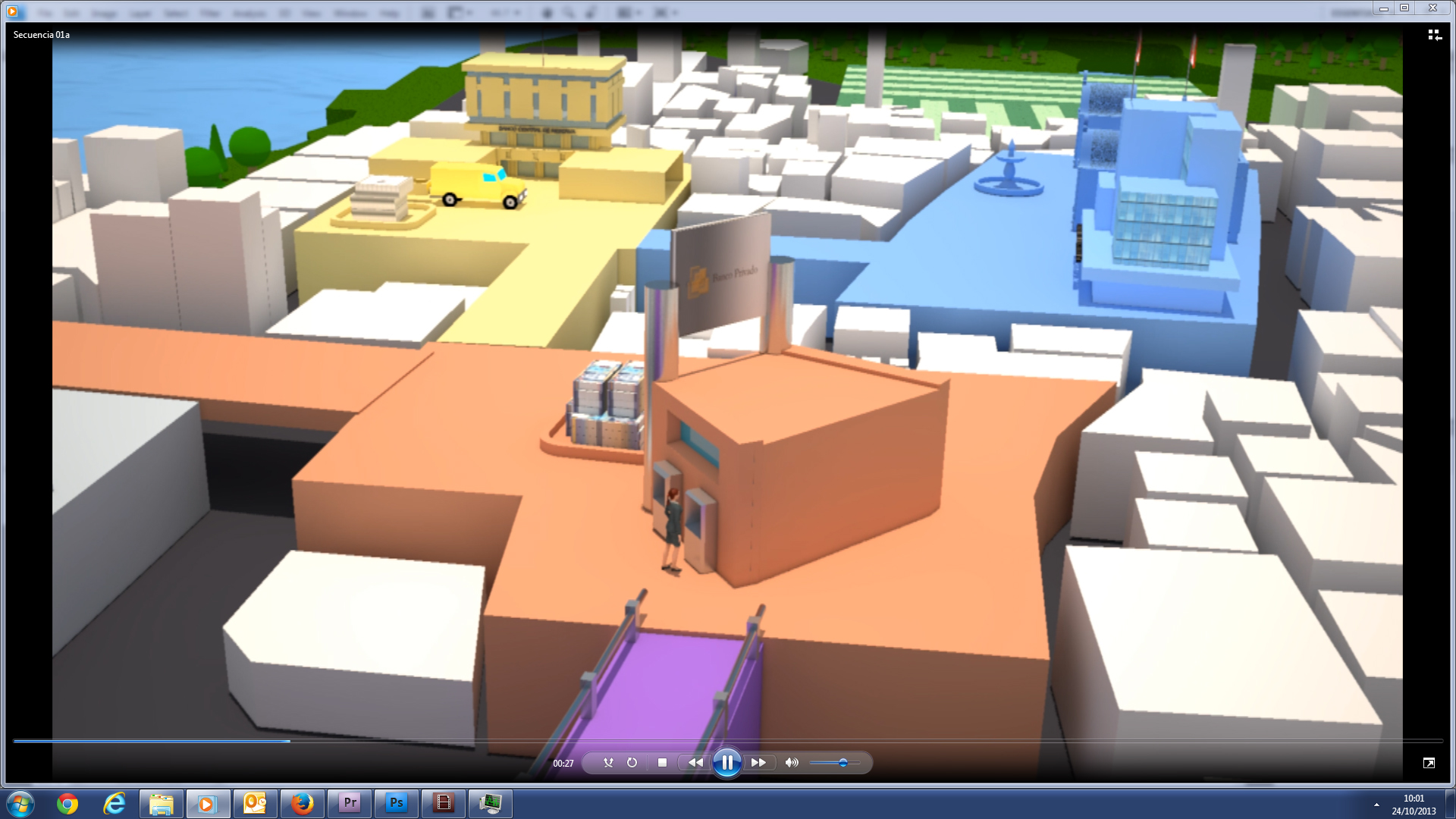

    Renderice el video con tus consejos y se ve excelente, pero el tamaño del video no llena la pantalla como cuando lo renderizo en H.264, cuando arranca el video en h.264 automáticamente se llena toda la pantalla con el visor sin maximizar, no sé si eso influirá a la hora de ponerlo en el DVD, no sé cómo se verá en un televisor LCD, tengo miedo a qué se vea un poco pixelado, pero lo malo del h.264 es que el video no corre continuo, se dan pequeño cortes en todo momento, bueno, aún me faltan 2 escenarios más. Saludos.

    Por supuesto, cuando renderice siguiendo tus consejos, se ve excelente la calidad, pero el video tiene el siguiente tamaño cómo puedes ver en el gráfico siguiente.
Nombre: imagen002.jpg
Visitas: 556
Tamaño: 697.3 KB

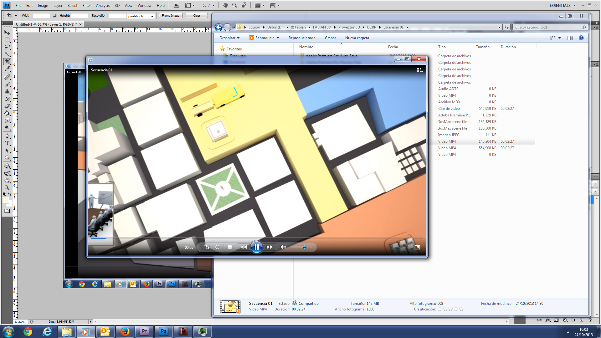

    Como vez, sin maximizar el tamaño de la pantalla qué se abre automáticamente no ocupa toda la pantalla, cuando renderizo en h.264 esto es lo que se ve sin maximizar la vista.
Nombre: imagen001.jpg
Visitas: 565
Tamaño: 642.5 KB
    Como puedes ver, ocupa toda la pantalla sin maximizar el video, entonces, de repente peco de ignorante, pero creo que si lo renderizo a ese tamaño, se verá mucho mejor en un LCD de más 42pulgadas, me da más confianza, pero lamentablemente a ese tamaño la marcha del video no es continua, tiene pequeños cortes como que se detiene y continua luego, lo que quiero es que el video funcione en un DVD y se vea en un televisor grande LCD o plasma, pero grande.

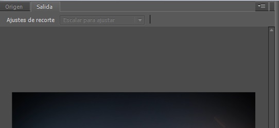

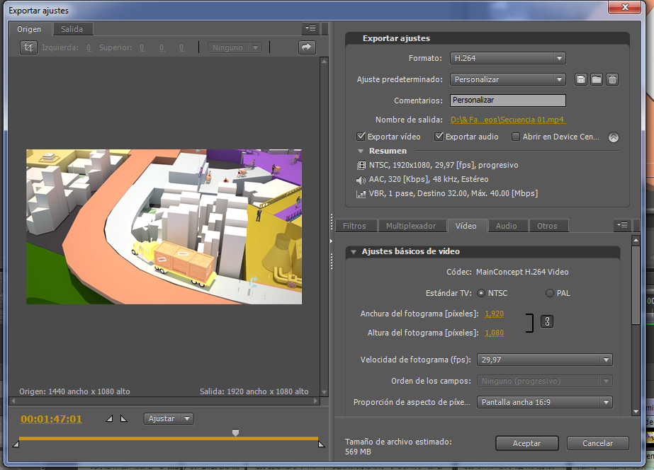

    Ahí vi el problema.
    Fíjate que el archivo origen tiene una dimension de 1440x1080, y tu has renderizado en 1080x608, y el programa te está recortando lo que falta.
    En las opciones de renderización del Premiere, cambia el alto y ancho según el archivo origen.
    Edito: También puedes ver cómo sale el video yendo a la pestaña de Salida en el cuadro de exportar.

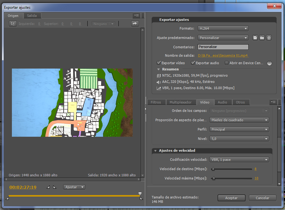

    ERES LO Máximo, puse Apple TV 720 aumente el nivel a 5,0 y el tamaño se incremento, la resolución quedo excelente, y el paseo de la cámara está genial, mil elevado a la mil gracias.
Nombre: imagen003.jpg
Visitas: 628
Tamaño: 313.8 KB
    Saludos, y mil gracias nuevamente, te debo unas cervezas por la ayuda.
