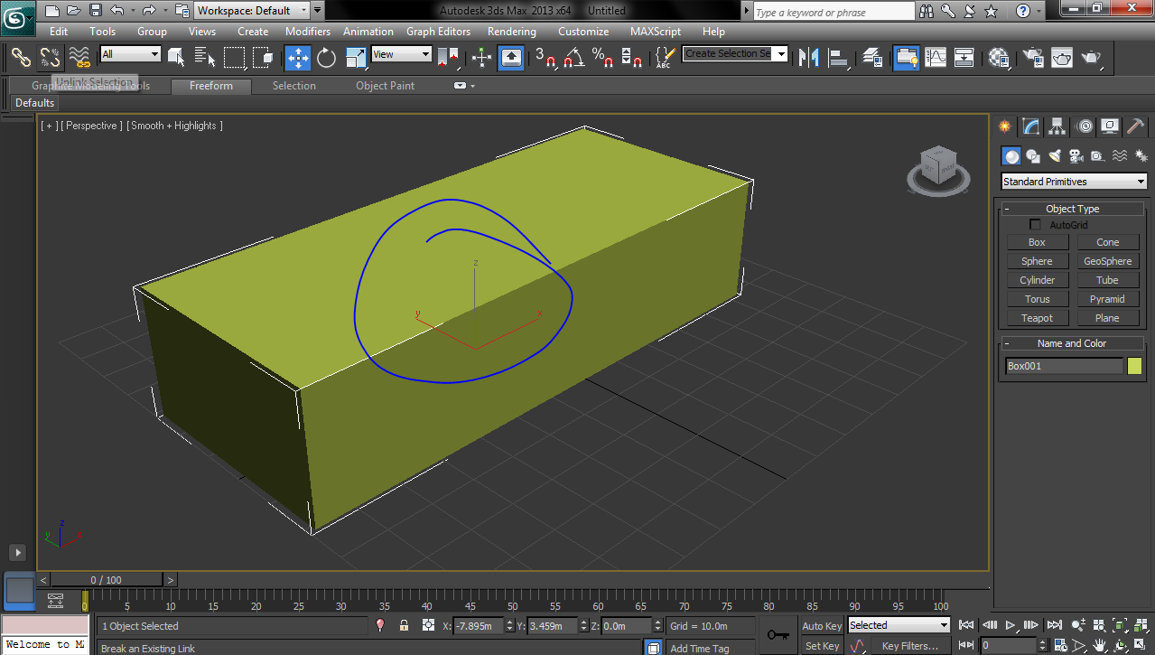

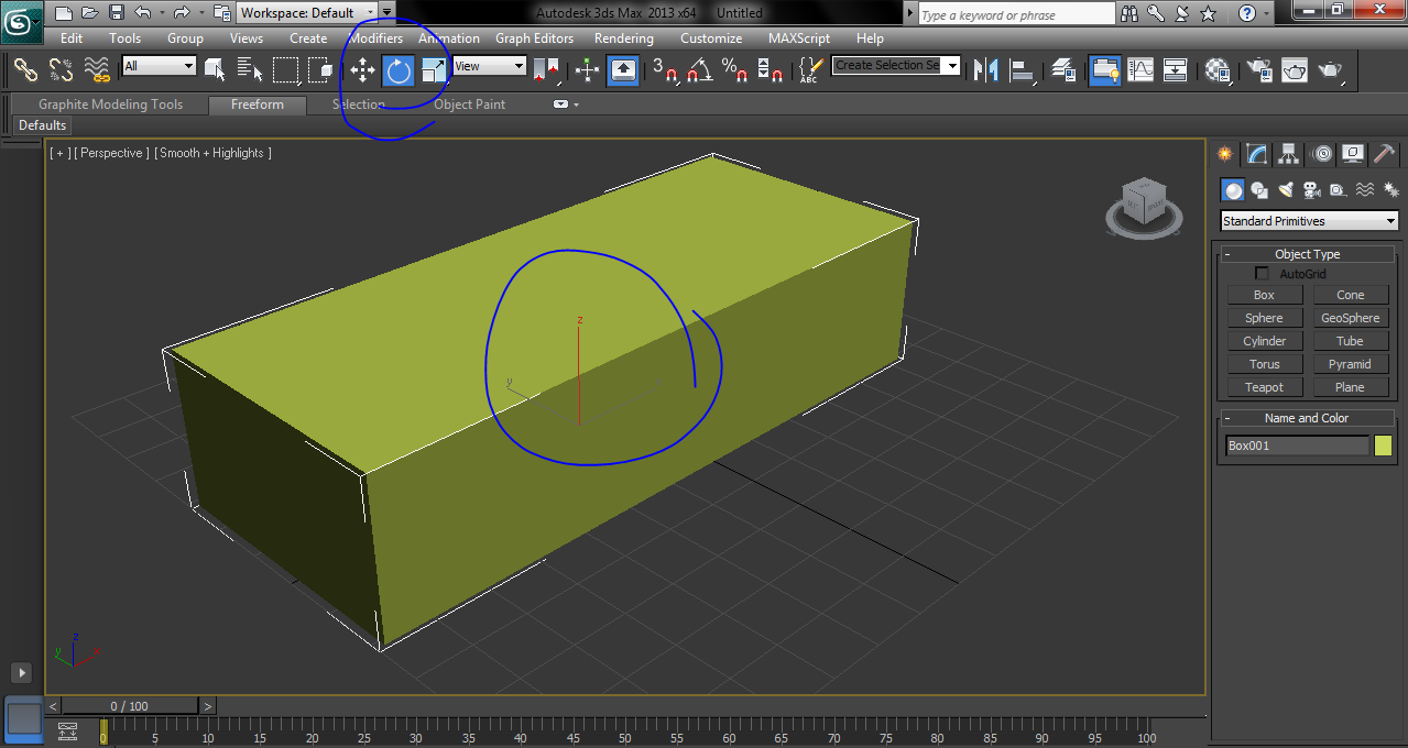

    No logro que me aparezcan bien las líneas para las coordenadas, simplemente cuando selecciono el objeto me aparecen en gris y también me pasa para rotar ya no me parace el circulito. No importa si abro un nuevo archivo es el mismo problema.

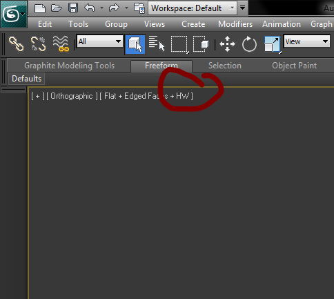

    Y el segundo preoblemilla, no logro que se me quite esto; lo que marque con rojo.

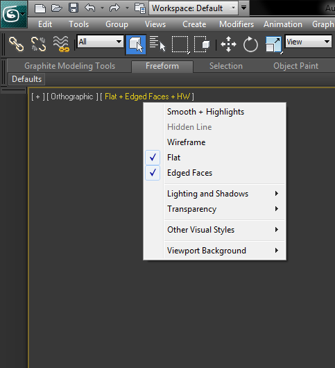

    Cuando le doy click solo sale esto:
Nombre: 2.PNG
Visitas: 364
Tamaño: 27.1 KB
    No sé qué hacer. Y creo que movi algo para qué se puesiera así.

    El gizmo aparece presionando la X, creo, ya qué hace tiempo asigne esa tecla al zoom, por lo mismo.

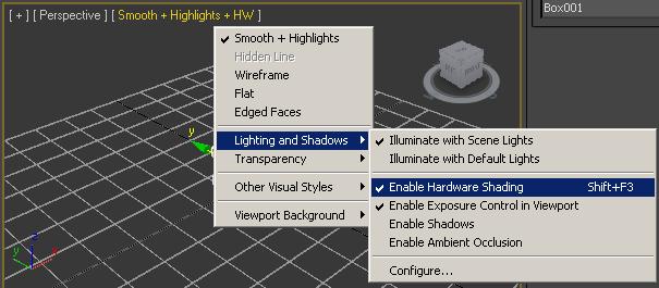

    En cuanto a lo segundo, debes presionar Shift+F3, que es el atajo para activar o desactivar hardware shading. Saludos.

    Buenas, si lo que quieres es ver las aristas de los objetos pulsa f4 para activarlo. Un saludo.
