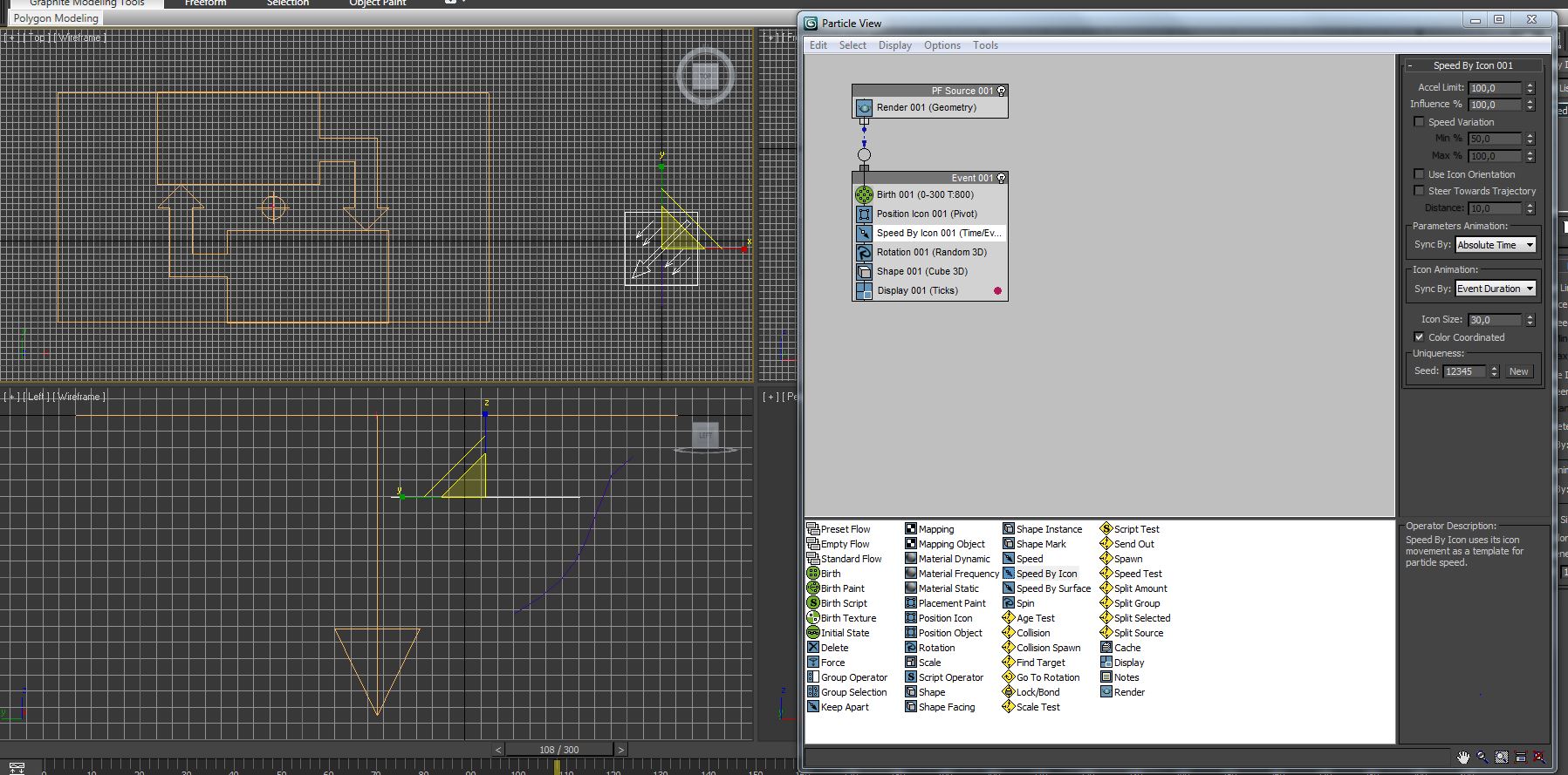

    Hola PYROS. Te envío captura de lo que hago para intentar conseguir el efecto. Introduzco en el evento el operador speed by icon. Efectivamente se crea un objeto en la escena, el cual enlazo al Spline que quiero que haga de recorrido. Lo enlazo con select and like y trato de encontrar las partículas que deberían seguir el recorrido, pero no aparecen por ninguna parte. No sé lo que puedo estar haciendo mal. Te agradecería qué me ayudaras. Saludos.

    Generador Particle Flow recorriendo una spline
    Pero anima el icono. El icono tiene que seguir tu Spline o la animación que quieras, selecciónalo, Animation-»constraint-»Path constraint, y animalo, una vez el icono este animado, las partículas lo seguiran.

    Pues sí que funciona. Esa última indicación sobre la animación del icono ha sido fundamental. No sabía qué se podía hacer eso, lo que me demuestra cuan ignorante soy aún en el manejo del 3D STUDIO MAX. Muchas gracias, PYROS. Tu inestimable ayuda me ha sacado de un callejón del que no sabía cómo salir. Gracias de nuevo y saludos.
