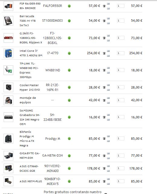

    Me ha cambiado la forma de pensar en cuanto a la necesidad de un segundo equipo (portable) ya que en mí lugar de trabajo ya dispongo de mi ordenador de sobremesa. Y es que he visto una torre y una configuración que a la vez que es bastante portable (no tanto como un portátil) y que cuando estoy en casa lo puedo utilizar como esclavo de mi PC con lo cual aumentaría la velocidad de renderizado en Vray x2, y que me haría la función de portátil cuando tengo que ir al despacho de un compañero a trabajar.
    La configuración sería la siguiente:
Nombre: presupuesto 4 microatx duda placa.JPG
Visitas: 553
Tamaño: 57.3 KB
    La duda qué tengo es elegir la placa base (en el presupuesto he puesto 2 una ASUS y una GIGABYTE), por lo demás como veis la configuración? Alguna recomendación?
    Este equipo sería bastante más potente que el portátil anteriormente mencionado?
    Muchas gracias de antemano.

    El rendimiento será más o menos similar, quizás el portátil despunte un poco más en gráfica y la caja despunte un poco en procesamiento.
    De placa elegiría la ASUS en parte porque tiene mejor conectividad.

    Muchas gracias una vez más AlphaCad por ayudar tanto.
    Referente a qué la placa Asus tiene mejor conectividad a qué te refieres en concreto?
    Seguro que una gráfica de portátil GTX760M es más potente que una GTX660 euros (si fuera la gtx760 normal si que es un poco más potente).
    Y en cuanto a la placa base es mejor montar una Micro ATX o una Mini ITX?

    Olvida lo que he dicho de la conectividad, estaba mirando un modelo superior de ASUS con doble puerto E-SATA y lo he cruzado con tu modelo por error.
    Cualquiera de las dos placas te debería valer, son muy similares, aunque si me pides mi opinión yo me quedaría con la Gigabyte que además me gusta más como marca en general.
    La GTX 760 no es un poco más potente, es mucho más potente que la 660, ahora bien en el caso de comparar una tarjeta de portátil con una de PC convencional es cierto que las tarjetas de portátil suelen rendir algo menos, pero aun así es posible que debido al conjunto el portátil mostrase un rendimiento algo superior en el aspecto gráfico. La gráfica no trabaja de forma aislada, pertenece a un conjunto y depende mucho del bloque (procesador, RAM.) al que esté asociada.
    Los portátiles en general suelen rendir menos que los PC, pero la integración de sus componentes es una ventaja y algunos están realmente bien optimizados dando un rendimiento realmente alto, otra cosa es que estén pensados para estar renderizando durante horas al 100% de CPU, eso es un mata-portátiles.
    Mejor micro-ATX que mini.
