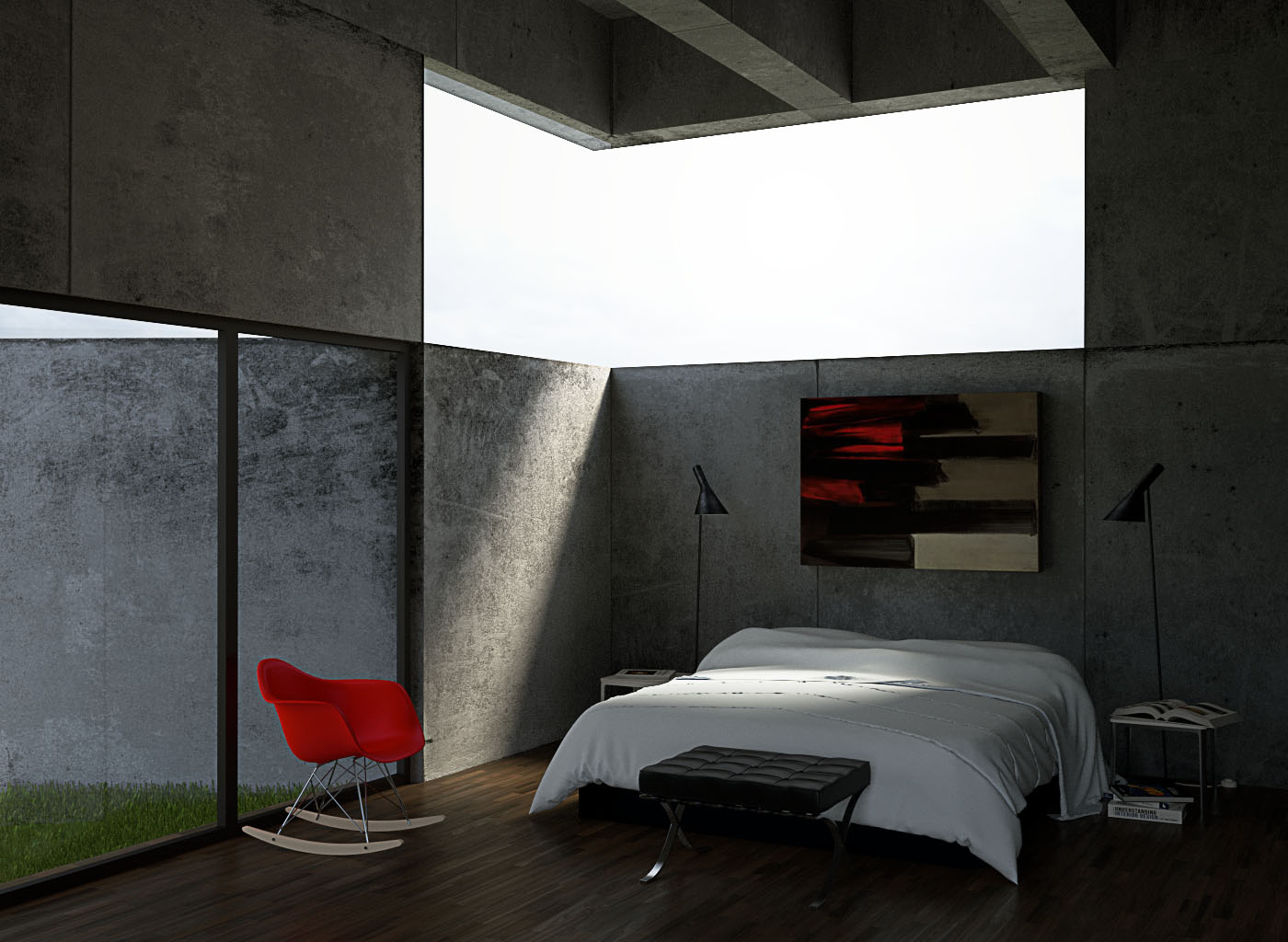

    Mi primer render con el Blender
    Hola, este es mi primer render hecho con el Blender, un interior de una vivienda, había hecho algo antes en la universidad con el 3dsmax pero es demasiado cutre para colgarlo aquí, a mí me parece decente, pero ya no sabría como mejorarlo.
    Para hacerlo he seguido más o menos un tutorial del Blender Guru, de hecho, un par de modelos de la escena qué son de él.

    Espero críticas constructivas. Saludos.
    Oct 2013
    Te falta más iluminación indirecta, puedes poner un plano con emission en las ventanas ajustando que tanto emita luz.

    Principalmente la ventana es totalmente blanca, como si no hubiera cielo, y al lado se ve una luz fuerte que impacta en la pared contando que hay sol. Esto es una contradicción.
    Hay otras cuestiones, pero lo más notable a mi ojo es esto, los lugares planos hacen que se vea irreal, en la realidad es difícil encontrar algo plano, y si se encuentra carece de atractivo. Un saludo.
