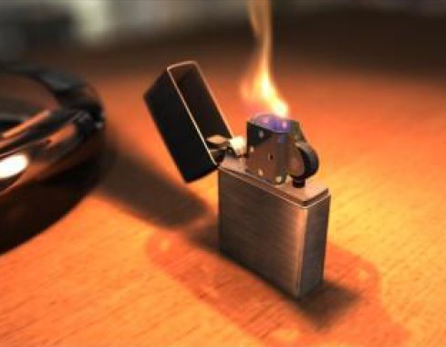

Introducción a KepTheAutodesk Flame, la traducción sería algo, así como Cuida La Llama, es una de mis obras inspiradas por el libro de Pete Drapera, Deconstructing the Elements with 3ds Max 6. A pesar de que este libro esta dirigido a los usuarios de 3ds Max, se los recomiendo a todos.
¿Cómo hacer llamas? Antes de empezar a hacer los materiales debemos tomar un minuto y preguntarnos acerca de la caracterización de nuestro objeto. En este tutorial se hace una llama de un encendedor, vamos a pensar en ello? :
o La llama se está desvaneciendo con el ambiente
o Cuenta con dos colores diferentes, una mitad azul y la otra amarilla
o Cada mitad tiene sus propiedades.

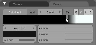

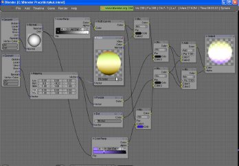

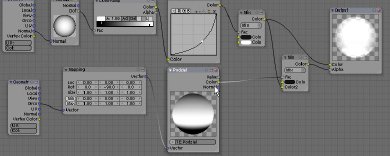

Vamos a comenzar. En primer lugar, haz un simple material y activa Ztransp, Alfa 0,0, Espec 0,0. Ahora para él Nodo, en el modo editor de nodos hay que borrarlo todo dejando sólo el de salida (no voy a explicar las propiedades de cada nodo que hay en el editor, sólo mostraré la forma de conectarlos y qué resultados da). Ahora añada a la salida, Geometría, Normal, Color de rampa, y Curvas de nodos RGB. Mézclelas y conéctelas como en la imagen de abajo.
Nombre:  Taller-3D-Creando-Llamas-Realistas-en-Blender-imagen-3.jpg
Visitas: 574
Tamaño: 28.0 KB

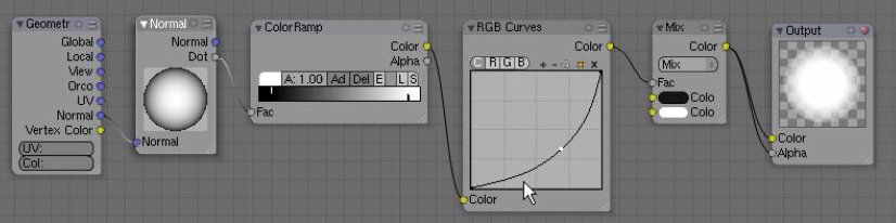

Usaremos una configuración como ésta en casi todo el tutorial, ya que nos ofrece una gran capacidad de adaptación. En este caso el objeto es cubierto con dos colores que se mezclan en la configuración de nodos, y el Mix Node se configura por ColorRamp y Normal Node. Ahora vamos a configurar un desvanecimiento del color a otro en las normales del objeto. Más tarde haremos el cambio de Normal Node a Texture Node.
Nombre:  Taller-3D-Creando-Llamas-Realistas-en-Blender-imagen-4.jpg
Visitas: 662
Tamaño: 2.1 KB

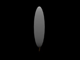

Y éste es el resultado de esta configuración. Hay un suave desvanecimiento del color blanco en el negro y puesto que hemos aplicado esta configuración al canal alfa el objeto desaparece y se desvanece con el fondo.

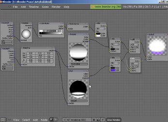

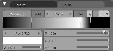

Ahora tenemos un objeto que está desvaneciendose lentamente, por lo que ahora tenemos que dividirlo en dos partes. En primer lugar, hagamos una textura como ésta.
Nombre:  Taller-3D-Creando-Llamas-Realistas-en-Blender-imagen-5.jpg
Visitas: 509
Tamaño: 11.9 KB
Copie todos los nodos y cambie Normal, ColorRamp en textura, Mapping y establezca adecuadamente las coordenadas de la textura.

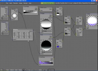

Si lo renderizamos ahora podemos ver que la parte azul de la llama no desaparece, esto es porque la mezcla desde Normal fade in no está en la ranura azul. Así que ahora cópielas y configúrelas, como en la imagen.
Nombre:  Taller-3D-Creando-Llamas-Realistas-en-Blender-imagen-10.jpg
Visitas: 676
Tamaño: 17.4 KB
También copie Normal y ColorRamp y póngalas en la ranura del negro, esto nos da la capacidad de cambiar la línea exterior de la parte azul. Si la configuración de todo es correcta deberías tener algo como esto.

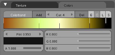

Ahora podemos preocuparnos más de la parte superior de la llama. Haga otra textura como la de esta imagen.
Nombre:  Taller-3D-Creando-Llamas-Realistas-en-Blender-imagen-12.jpg
Visitas: 572
Tamaño: 13.2 KB
Y conecte está textura al primer Mix Node que hemos creado en la ranura del blanco.

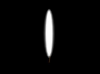

Ahora tenemos completada la configuración de la llama.
Nombre:  Taller-3D-Creando-Llamas-Realistas-en-Blender-imagen-14.jpg
Visitas: 494
Tamaño: 1.8 KB

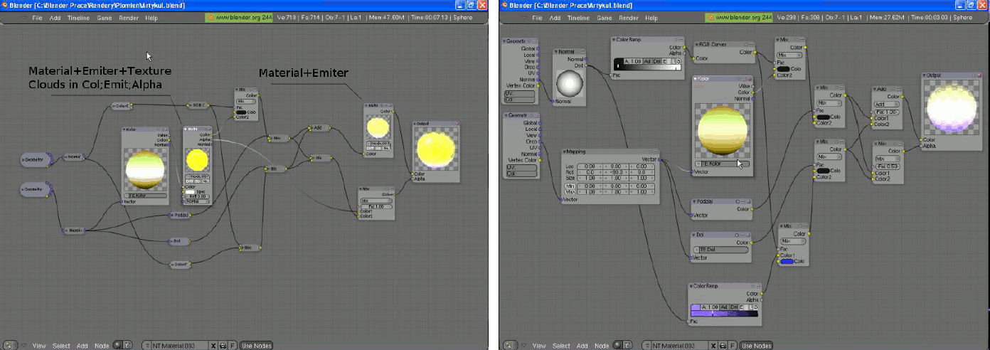

Ahora depende de nosotros y de lo que queremos conseguir. Podríamos añadir un nodo con un emisor y una textura de nubes. Con el emisor podríamos utilizar radiosidad y en el canal alfa de las nubes hacer más real la llama.
Conclusión. Puedes ver que un buen Nodo para materiales es un trabajo duro y que se necesita estudiar la vida real para imitarlo. Aunque la mayoría del tiempo los mejores resultados son hechos por ensayo y error.
La información en este tutorial son sólos elementos básicos del Editor de Nodos y su realización de texturas para la llama, pero espero que los fundamentos y el estudio de la imagen final con la configuración de nodos utilizados en el trabajo Kep The Flamele permitan hacer llamas mucho más realista y muchos más materiales con nodos en el futuro.
