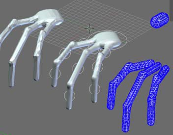

Una figura creada en un objeto sencillo. Hemos seleccionado el area de selección del meta-objeto (las selecciones individuales están resaltadas), esto significa qué la posición relativa de los sub-meta-objetos solo se puede modificar en el Modo Edición. En el Modo Objeto puedes escalar esta figura, pero no de la misma forma qué lo harías con una malla común. Los metaobjetos se deforman respecto a su eje original. Si deformas el meta-objeto principal, como, por ejemplo, cuando modificas la escala, si no lo haces uniformemente, el meta-objeto principal se deformara, de manera irregular, y afectara a los sub-meta-objetos. No podemos separar los sub-meta-objeto, pero podemos duplicar el meta-objeto original y eliminar todos los sub-metaobjetos que no queramos. Para trabajar mejor debes crear un link entre el metaobjeto, seleccionando nuestro metaobjeto principal, y seleccionando cualquier objeto que nos sirva como punto de agarre, que no sea un metaobjeto, y presiona [CTRL+TECLA_P] para asociarlos.

Escalar una figura de manera no uniforme. Comprobaréis que al escalar el area de selección de un meta-objeto, su influencia es más fuerte en el eje horizontal que en el vertical. Hay diferentes formas de seleccionar un meta-objeto, si seleccionamos el metaobjeto directamente, se seleccionara estomaticamente todo el grupo de metaobjetos. Si selecciona el area de selección de cualquier meta-objeto, excepto la del primero, estará haciendo la sub-selección del meta-objeto. Ahora, si el meta-objeto seleccionado, es una meta-figura, entonces sólo podrás seleccionar los diferentes meta-objetos en el Modo Edición.

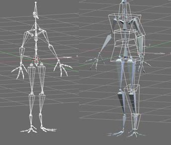

Desafortunadamente la utilización de meta-objetos deja mucho que desear, pero, he hecho un esfuerzo por crear un método efectivo de trabajo. Comencé con un Armature (cogí y edité el armazón de la rana).

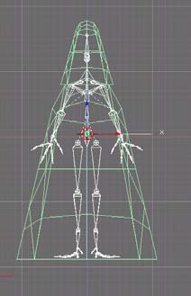

Creé un cubo geométrico para marcar los límites. La idea es crear una referencia utilizando para ello las características de los cortes transversales cross sections (las zonas más delgadas, las zonas más amplias, etc). El nuevo objeto, por supuesto, quedará dentro de estos límites.

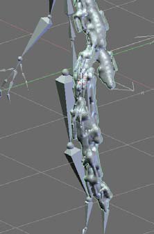

Envolviendo el armazón. Tuve bastantes problemas creando la envoltura del armazón, parecía qué el barro no encajaría nunca dentro de los límites marcados como referencia. Resultado después de muchos experimentos.

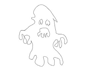

El diseño conceptual de mi hombre de barro.

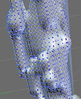

La apariencia final de la cara fue el resultado de convertir los meta-objetos en mallas. El modificador decimate, para reducir el número de vértices, no funciona en este caso, así que, tuve que utilizar unos scripts de Python (para utilizarlos necesitarás tener instalado Python 2.4 para la nueva versión de Blender). Selecciona Poly Reducer a través del Modo Edición, haga click en [Mesh Menu>>Scripts >>Poly Reducer] y entonces aparecerá una ventana emergente. Bien, rediseñando un poco el concepto para qué parezca Darth Vader.

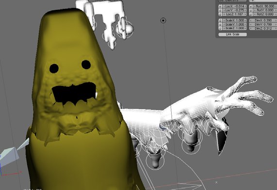

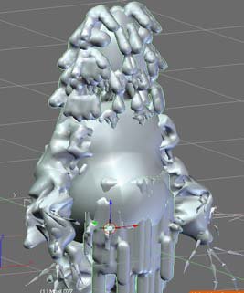

Aquí está el hombre de barro, todavía sin acabar. En este caso apliqué un modificador Multires a la malla, y entonces en Modo Sculpt creé la textura de barro y los meta-objeto para los detalles.
