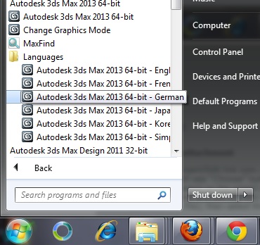

    A ver si te sirve lo siguiente:
    1.- Click en menú Inicio.
    2.- Picas en Autodesk.
    3.- Luego Autodesk 3ds Max 2014 64-bit.
    4.- Después en Languages.
    5.- Y finalmente en Autodesk 3ds Max 2014 64-bit - English.
    En principio supongo que, Max queda automáticamente configurado para qué la próxima vez abra automáticamente en inglés. Si no es así sigue de nuevo los pasos 8si funciona, claro) y guarda esa configuración para qué sea el inicio por defecto.
    Ya me contaras si te ha funcionado, suerte.
    Posdata: Mira en la captura qué adjunto, si te pierdes.
