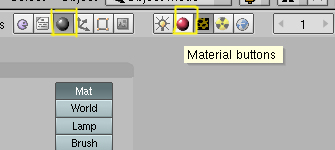

    Para añadir un plugin de textura, primero creamos una escena con un cubo, por ejemplo. Y le ponemos primero un Material. F5>Add New.
    Nombre:  Plugin01.jpg
Visitas: 1248
Tamaño: 36.0 KB
    Nombre:  Plugin01a.jpg
Visitas: 1054
Tamaño: 26.9 KB

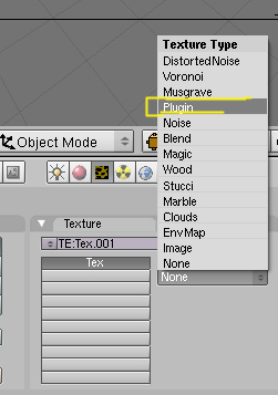

    Luego una textura nueva. F6>Add>New de tipo Plugin.
    Nombre:  Plugin02.jpg
Visitas: 1067
Tamaño: 55.8 KB

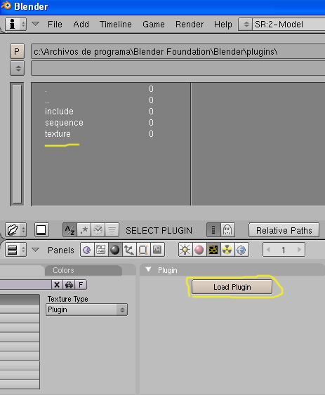

    Presionamos Load Plugin y en la ventana qué sale buscamos el plugin que vamos a probar.
    Nombre:  Plugin03.jpg
Visitas: 1336
Tamaño: 100.8 KB

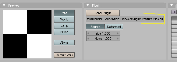

    He colocado uno llamado Tiles, dll.
    Nombre:  Plugin04.jpg
Visitas: 1386
Tamaño: 54.0 KB

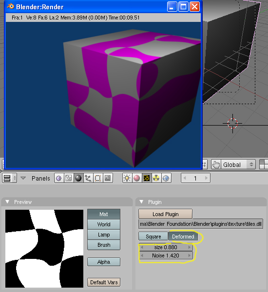

    En este caso a salido una ventana con dos botones y dos valores. Jugamos con los valores Deformer, size y Noise y.
    Nombre:  Plugin05.jpg
Visitas: 1132
Tamaño: 166.9 KB
    Que fácil.

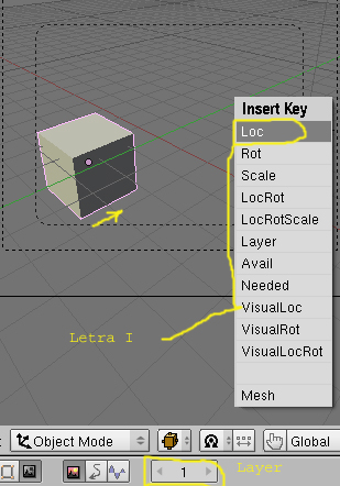

    Ahora voy a crear un plugin de animación. Para ello primero que voy a hacer es animar el objeto, de una forma sencilla. Coloco el cubo en uno de los lados i con el Layer en posición 1 y estando en Object Mode, presiono la letra I y la opción Loc.
    Nombre:  Plugin06.jpg
Visitas: 1205
Tamaño: 103.0 KB
    Ya tengo la primera posición. Ahora subo el Layer a 100, muevo el cubo con G y lo coloco al otro lado de la pantalla. Vuelvo a presionar I y Loc y ya tengo la animación.

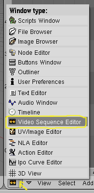

    Abrimos el Video Sequence Editor.
    Nombre:  Plugin09.jpg
Visitas: 1159
Tamaño: 67.4 KB

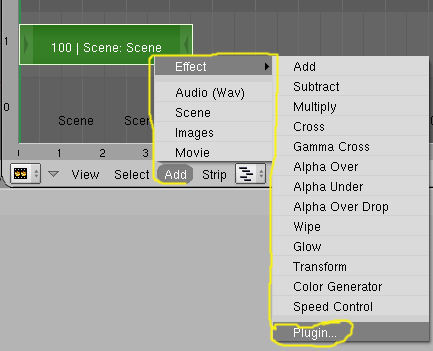

    Ahora le vamos a poner el efecto del Plugin. Con Scene seleccionado, Add>Effect>Plugin.
    Nombre:  Plugin12.jpg
Visitas: 1105
Tamaño: 75.1 KB
    Nombre:  Plugin13.jpg
Visitas: 1121
Tamaño: 112.3 KB

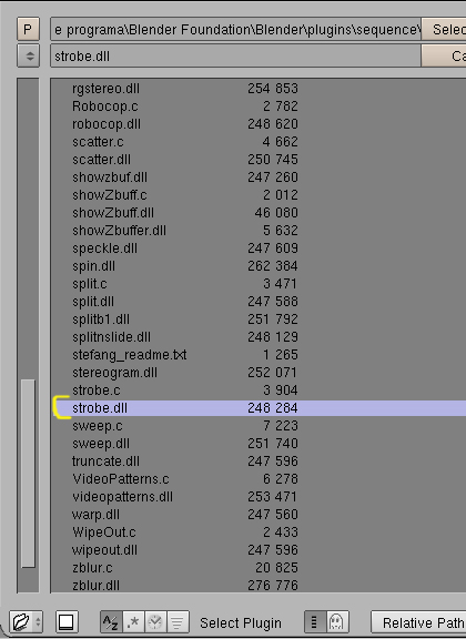

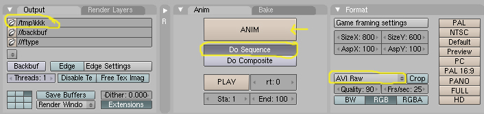

    He probado con strobe, dll, que crea un efecto estroboscopio en la imagen de video.
    Para qué funcione, hay que presionar el botón Do Sequence. Seleccionamos un tipo de video; le damos un nombre donde se va a guardar (ventana Output) y presionar el botón ANIM.
    Nombre:  Plugin14.jpg
Visitas: 1112
Tamaño: 95.2 KB
    Se creara el video con el efecto del plugin que hemos añadido.

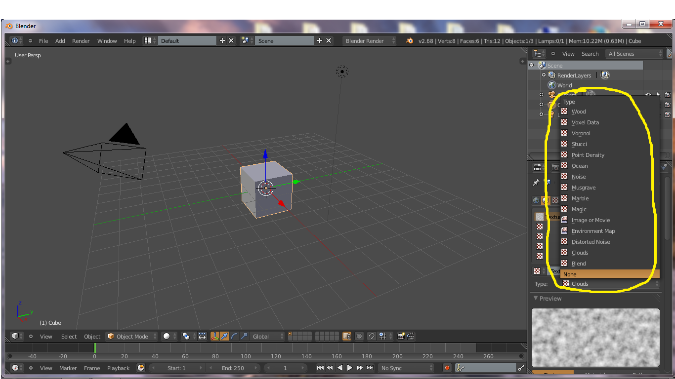

    Blender Que son y para que se utilizan los plugins
Nombre: foto captura 423.png
Visitas: 305
Tamaño: 281.4 KB
    Me parece que los plugins ya han desaparecido, porque no están.
    Buena cosa esto del Blender
    22,360
    693
    7236
    Algún enlace si que todavía funciona.
    Aunque ahora con las nuevas versiones no tiene sentido. Solo sirve por si a alguien le interesa la historia de Blender y cómo se conseguía lo que ahora ya tenemos incorporado en el propio programa. Saludos.
