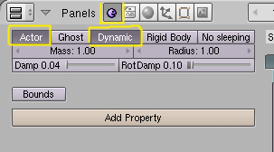

    Voy a crear una escena en la cual voy a utilizar las flechas del teclado, para mover el objeto.
    Es un cubo con la opción de Actor Dynamic activado.

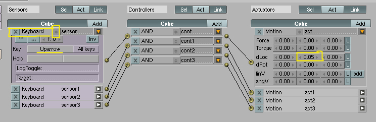

    Lo siguiente es colocar un sensor de tipo Keyboard.
    Nombre:  Puerta07.jpg
Visitas: 832
Tamaño: 46.4 KB
    Y conectarlo al controller y darle un movimiento (Motion).

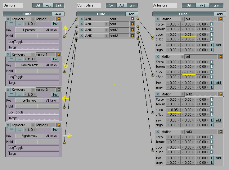

    En este caso he creado un cubo sobre un plano y los movimientos son los siguientes.
    Flecha Arriba, el cubo se mueve hacia delante.
    Flecha Abajo, el cubo se mueve hacia atrás.
    Flecha Izquierda, se mueve hacia la izquierda.
    Flecha Derecha, se mueve hacia la derecha.
