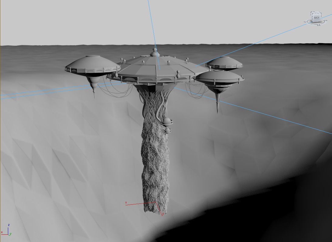

    Adjunto un screenshot del render para que puedan verlo. El proyecto consistía en hacer una nave robota como la de Doug Chiang, con sus satélites, cables y demás, flotando sobre una cascada, todo está dentro de una esfera qué tiene como material una textura en HDRI del cielo.

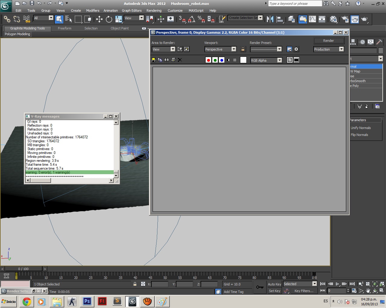

    El environment está en negro y tengo activado el GI de Vray en el render setup. Tengo dos luces target spot. Pues, todos los modelos tienen material Vray a excepción de la esfera qué envuelva mi escena, no tiene aplicado Vray. Respecto al aviso, cuando renderizo, me sale una ventana con unos datos, y sale un aviso marcado en verde, pero dice 0 erros, 1 warning ya el profesor me dijo que no importaba tanto que me saliera eso si estaba marcado en verde, pero aun así tengo mis dudas de dónde se originaría el aviso ese de warning. No sé si te sirve que te lo diga, pero las texturas que aplico en materiales, las descargo en CGTextures. ¿Dónde decís que es la consola del Vray? No hay algo que se interponga entre la escena y mi cámara, es solo que al renderizar, la ventana se pone completamente negra.

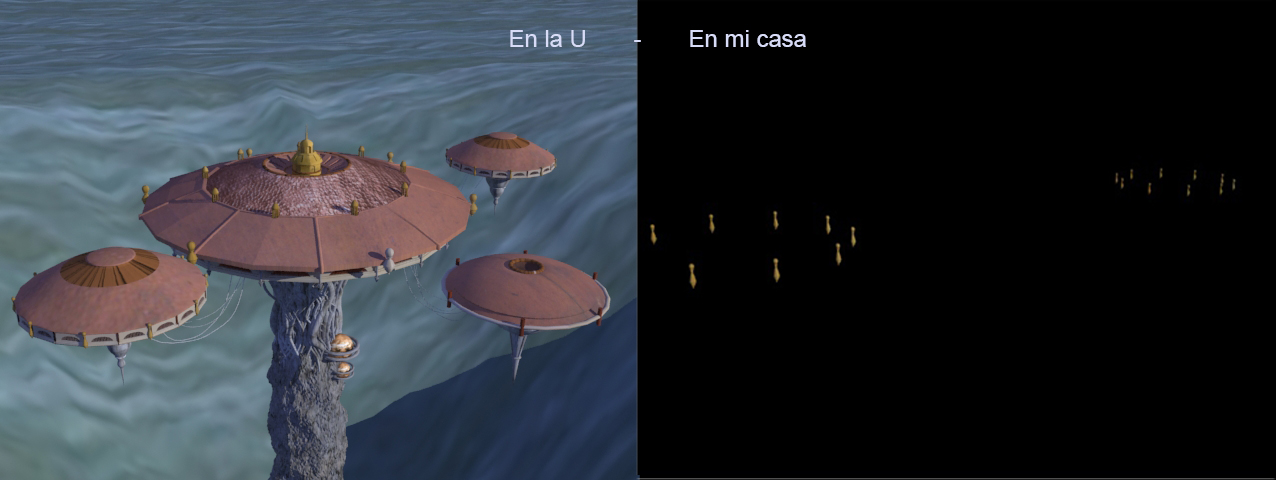

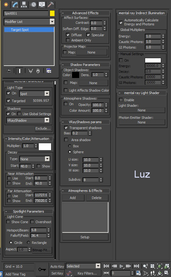

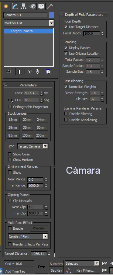

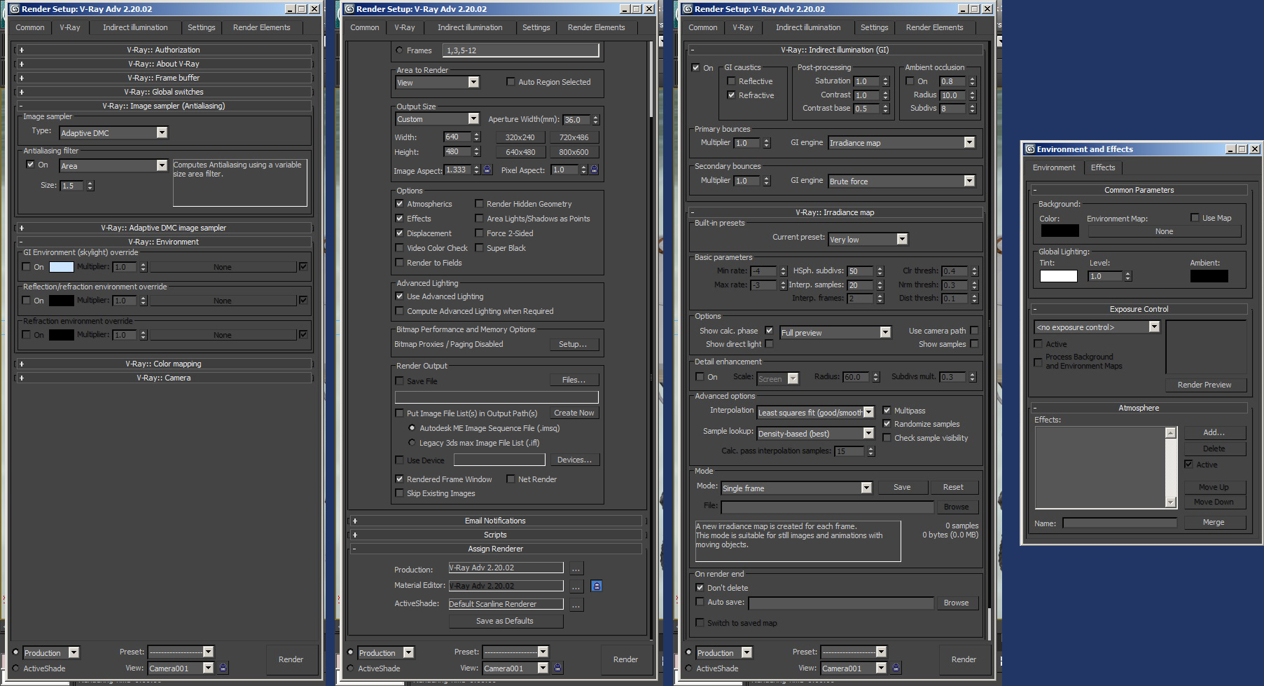

    A continuación, les dejo un screen del render setup, las opciones de mis cámaras y luces para que puedan ver cómo lo tengo. Por cierto, ayer reinstale el programa y ahora en el render me salen unas columnas que son parte de mi nave, son lo único que salen, ya después sale un fondo negro/gris. También adjunto el render final que hice en la U, lo que se supone que debería salir en mí compu. En la imagen de fondo azul, la última ventana la saque al darle click al segundo icono al lado de Render Preset en la ventana de render (F9).

    La consola de Vray (es donde te aparece el mensaje en verde, si subes la barra lateral hacia arriba vas viendo el historial de la escena) Aunque sea verde, tiene su importancia dependiendo del aviso, pero tenemos que ver cual.
    Ten cuidado cuando lances el render, lo estés haciendo desde la cámara, no desde el visor perspectiva. Y mira también las rutas de los bitmaps carguen en tu escena, si esta aparece en gris en el render. Suele dar avisos al abrir la escena y al momento de renderizar. Puedes revisar las rutas, con la utilidad asset tracking.

    Las luces son Vray Light y la Camera Vray Physical Camera? Porque me parece que no. Ahí puede estar tu problema. La cámara tiene que ser Vray, no vale la estándar de 3ds Max.

    En las dos últimas imágenes que subiste de los renders, en tu casa se logran ver unos objetos y el resto es negro. Fíjate cual es la diferencia de materiales entre esos objetos que sev ven en el render y el resto.
    ¿Por qué esos salen bien?
