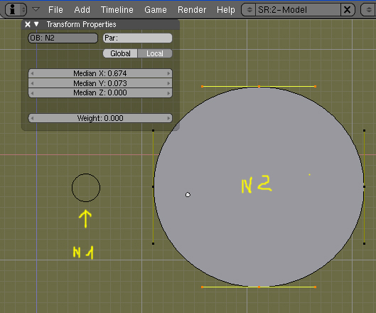

    Cambiamos a Object Mode y creamos otro círculo con Add>Curve>Bézier Circle a este lo nombraremos N2.

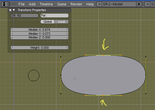

    Elegimos el círculo N2 que será el eslabón y le cambiamos la forma en Edit Mode seleccionando los dos vértices y juntandolos un poco con S como en la imagen.

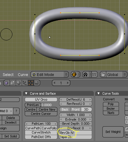

    Ahora hay que escribir en la ventana Curve and Surface donde pone BevOb: en nombre del otro círculo, que era n1 y se convertirá en un eslabón. Si ves que queda muy ancho o estrecho, solo tienes que seleccionar el círculo N1 y cambiarle el tamaño.

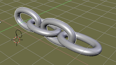

    Ya tenemos el primer eslabón. Ahora voy a copiar este eslabón y lo voy a girar 90 grados. Shift+D para duplicar, G para moverlo, cambio a vista lateral y lo roto 90 grados con R.
    Más o menos la imagen tiene que quedar como en la siguiente imagen.

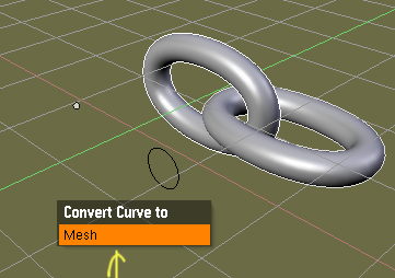

    Para poder aplicarle el Array tenemos que cambiar el objeto que es Curve a malla (Mesh), para ello seleccionamos un eslabón y con el conjunto de letras ALT+C nos saldrá la opción de convertirlo a Mesh.

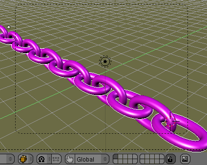

    Si lo has hecho bien, uno de los eslabones se habrá duplicado. Repite lo mismo con el otro y tendrás una cadena más o menos como esta.
