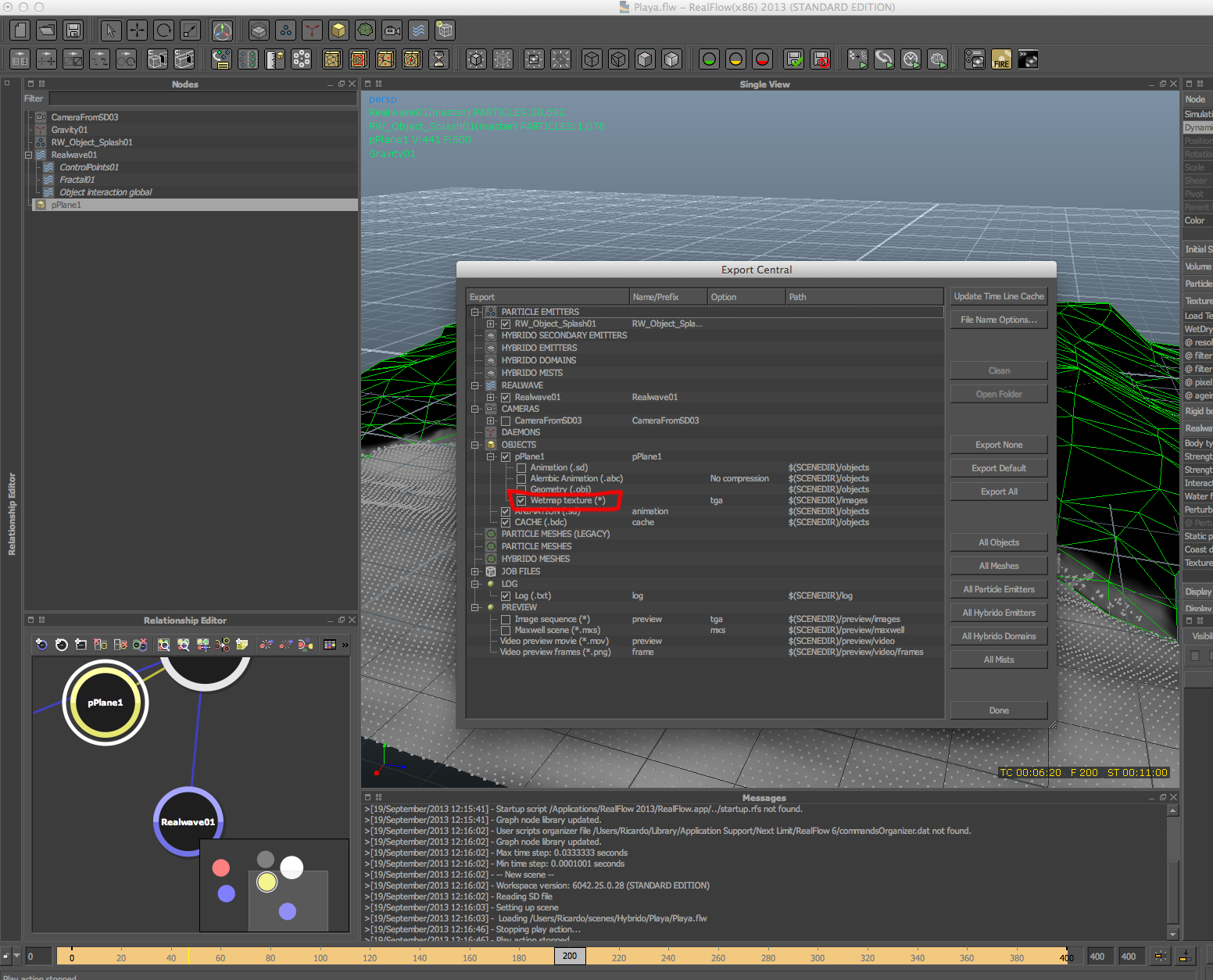

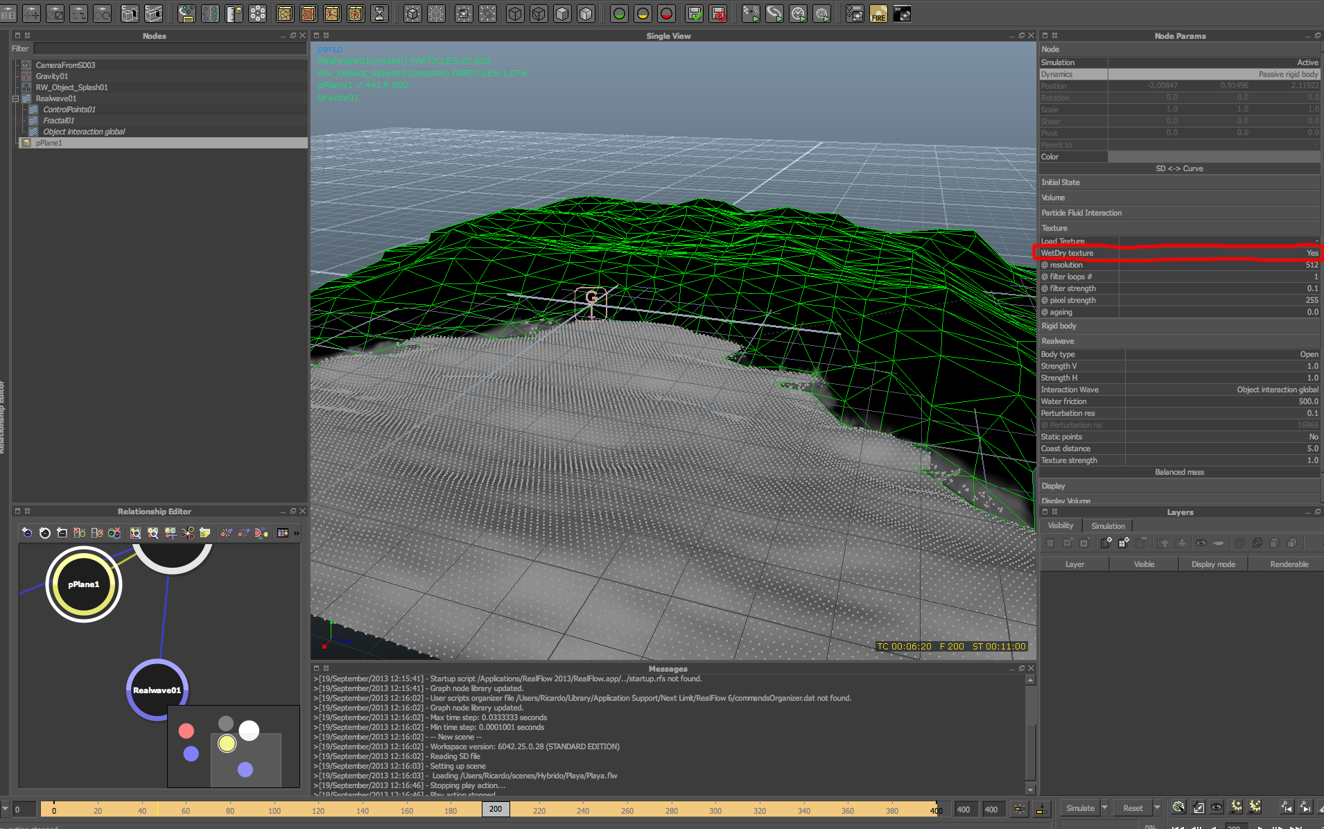

    4- Puedes añadir un wet map de la siguiente manera:
    - Tienes que, activar en el camino el parámetro WetDry Texture en Texture.
    - Luego has de ir a Export central y dentro de los parámetros de tu objeto activar Wetmap texture.
    5- En RealWave tienes que, ajustas los siguientes parámetros para qué cree el wet map en el camino: Export/Export Central/activar en RealWave Particle caché (.bin).
    No sé si me he explicado bien o no, pero si tienes algún problema no dudes en consultarme. Yo hice una prueba con una playa echa en Maya y con RealWave. La simulación me quedó muy bien, pero el render no, ja.
