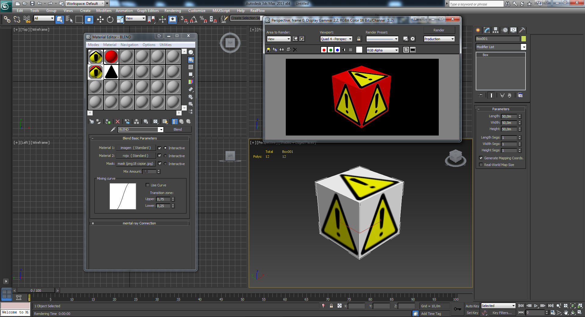

    Si tu imagen fuese un (*.png) sin fondo solamente deberías poner el bitmap en el canal diffuse y además seleccionar el color que quieres que tenga el fondo en el mismo diffuse.
    Si tu imagen tiene un fondo debes utilizar el material Blend. Para ello, dentro del Material editor pulsas sobre el icono Get Material/Materials/Standard/Blend.
    El material Blend se compone de 3 partes, 2 materiales y una máscara de opacidad. Uno de los materiales debe ser el fondo y el otro la imagen que ira encima.
    Te adjunto una imagen para que lo veas.
    En caso de que trabajaras con V-ray, existe un material llamado VrayBlendMtl bastante más completo con hasta 9 submateriales y máscaras. Se utiliza para dar efectos de materiales mojados, envejecidos, enmohecidos, oxidados, etc.
Nombre: BLEND.png
Visitas: 2720
Tamaño: 286.3 KB
    Saludos.

    Hola, muchas gracias amigo, es tal y como decías, puedo conservar un color en el diffuse y sobre el ponerle un png, ahora necesitare hacer eso solo en ciertas caras con un material multi object, lo segundo que dices sobre V-ray suena aún mejor, pero de momento no puedo darme el lujo de usar V-ray, pues esto es para un trabajo y debe salir no tan realistico y sobre todo no tan lento, mi pc aún esta lenta, ya la equipare y usare el material blend como dices, pero de momento me has sacado de apuros.
