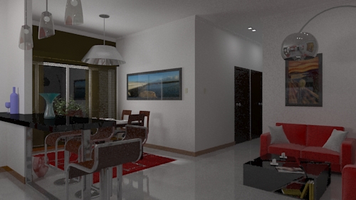

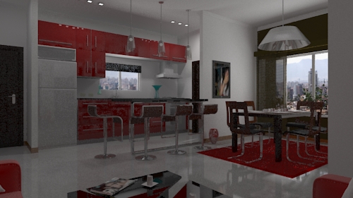

    Buenas slogansmith.
    Tengo buenas y malas noticias.
    La buena, al archivo no parece pasarle nada, en mi ordenador no he tenido problemas para renderizar dos de las cámaras que tienes puestas.
    Las malas, la escena presenta errores que deberías mirar de solucionar.
    - Estas trabajando en pulgadas, aunque las unidades las presenta en m (metros) el sistema esta configurado en Inches. Debes cambiarlo en Customize/Unit Setup/System Unit Setup.
    - La mayoría de luces que pones en la escena son de Vray, pero hay algunas que no lo son. Deberías eliminarlas y poner su equivalente en Vray, por ejemplo, el VraySun.
    - Al cargar el Vray Sun añadirás además el VraySky que ayudará en la iluminación global de la escena. Debes cargarlo también en GI Environment y en Reflection/refraction environment, dentro de V-ray:Environment. Y si quieres ver el VraySky, activar Use Map del Environment.
    - Las cámaras que utilizas son de 3dsmax, deberías utilizar la VRayPhysicalCamera de Vray para mejorar la optimización de Vray.
    - También deberías activar el Frame Buffer de Vray en V-ray:Frame Buffer y cambiar el Gamma de Vray a 2,2 en V-ray:Color Mapping.
    - Sería bueno mejorar la calidad y número de pases de Irradiance map y light cache, aunque si tu ordenador no es muy potente te tardará mucho más.
    Los resultados tal cual tienes la escena:
Nombre: 1.jpg
Visitas: 161
Tamaño: 95.4 KB
Nombre: 2.jpg
Visitas: 149
Tamaño: 88.4 KB
    Cualquier duda ya sabes. Saludos.
    Última edición por abm; 02-09-2013 a las 17:24

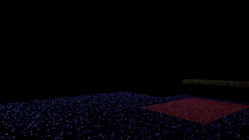

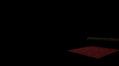

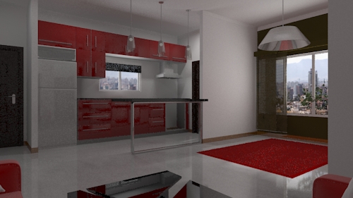

    Gracias por contestar.
    Si, aún tengo que mejorar muchas cosas, no se trata de un render final, y tengo la calidad al mínimo para poder hacer render de prueba. Gracias por las sugerencias, les echaré un vistazo. El problema es que no puedo continuar más, ya que el render no me funciona. ¿Ninguna idea de por qué mi render no funciona? Esto es lo que me sale a mi cuando renderizo con todas las capas activas. Sólo salen las capas que tienen un VrayFur, la alfombra y el jardín. Lo raro es que le pongo un VrayFur al piso, (capa qué antes no salía) y ahora con el VrayFur si aparece en el render. Y la tercera fotografía es como sale el render, quitando varias capas para que funcione.
    En cambio, este otro archivo, que es prácticamente igual, si me funciona con todas las capas. Tarda mucho en renderizar, pero lo hace. ¿Qué diferencia puede haber, para qué uno me funcione, y el otro no?
    https://mega.co.nz/#.qlQwlLTA.R_dmMy...VwYsBYE5FuC3Ig Saludos.

    A mí me renderiza sin problemas, por lo que no sé qué puede estar pasando para qué no te funcione. Por eso te recomiendo cambiar las posibles incompatibilidades entre los elementos de 3dsMax y los de Vray, cambiando sobre todo cámaras y las luces.
    Sobre el Fur. ¿Has intentando quitarlo? Quizá es uno de los problemas, además de que provoca qué el render sea algo más lento.
    Haz los cambios y prueba a ver. Suerte.
