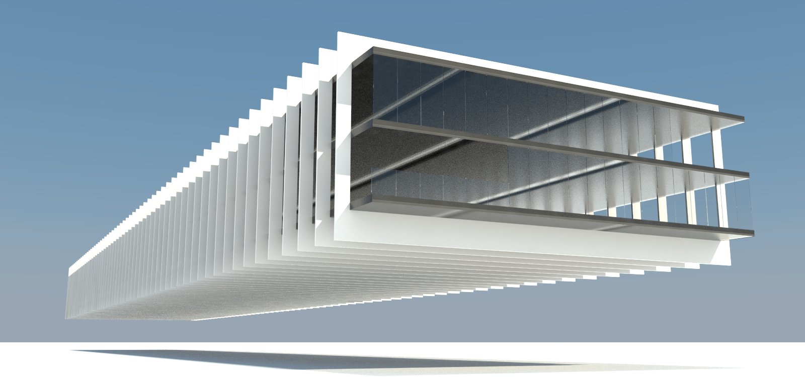

1º: Creo una escena en SketchUp y configuro los parámetros para iluminar el edificio. Lo mismo hago con los materiales. Los creo, aplico texturas, mapeados, reflejos, etc. Una vez que he hecho esto, guardo la configuración y exporto los parámetros de iluminación (en un archivo.visopt) y los materiales creados (en archivos.vismat). Al renderizar me genera el render 1 (que adjunto a continuación).

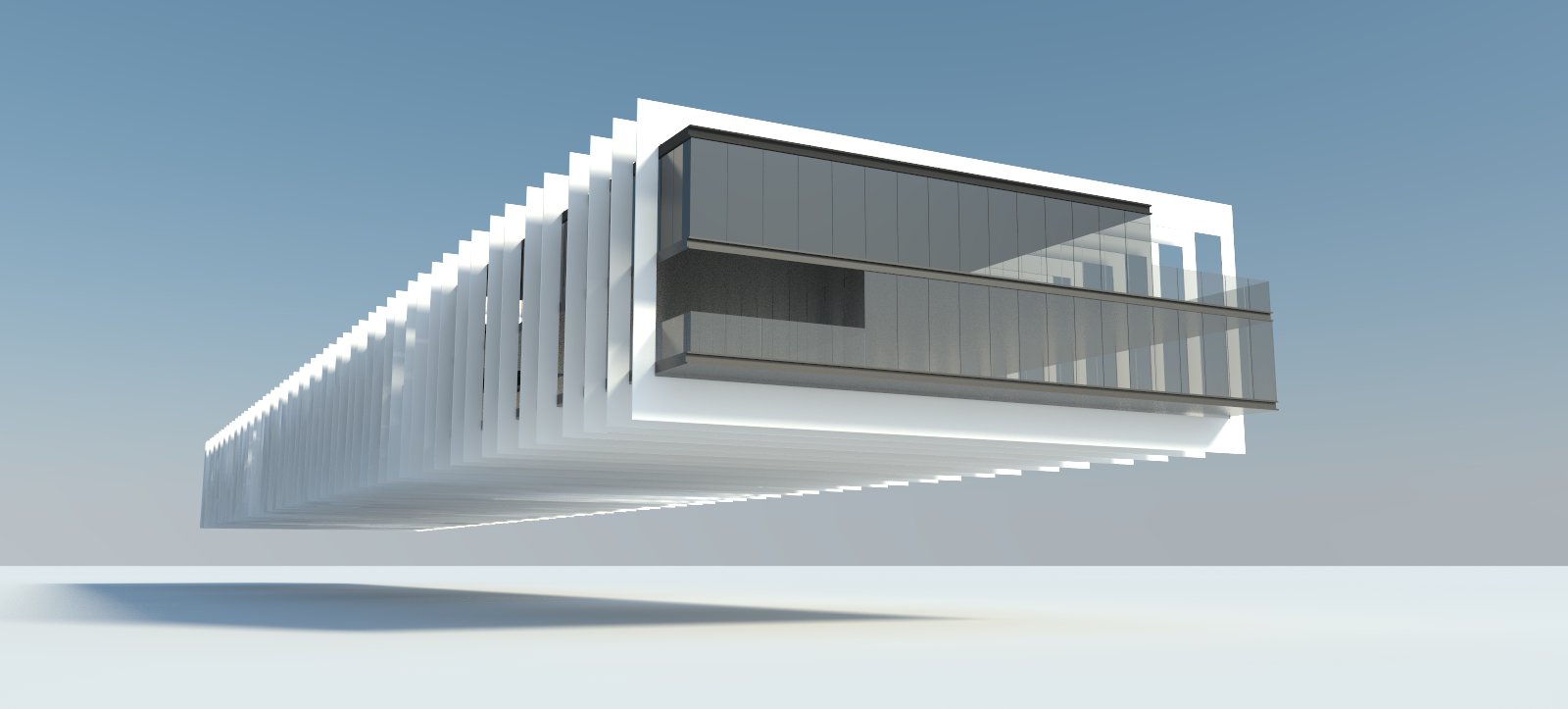

2º: A continuación exporto el modelo a rhinoceros e importo los archivos.visopt (para restablecer los settings y configurarlo igual que en SketchUp) y.vismat (para aplicarlos al edificio) y así tener el mismo modelo y escena, pero esta vez en Rhino. Ajusto el día, la hora y el lugar para que sean exactamente iguales en Rhinoceros que en SketchUp y al renderizar me genera el render 2 (que adjunto a continuación).
El problema, como podéis ver, es que son dos imágenes distintas a pesar de tener exactamente las mismas configuraciones y los mismo materiales.
-¿Por qué la iluminación y las sombras no son iguales? Se puede ver que el color o las sombras son distintas.
-¿Por qué los materiales no son iguales si el archivo vismat es el mismo? Podréis observar que los vidrios tienen un reflejo muy distinto lo que me hace pensar que en este proceso me olvido de algo importante para tener los dos archivos idénticos. También se puede observar que el material del forjado es distinto ya qué aparece un mapeado distino. (no lo entiendo, ya que se supone que son el mismo material correspondiente al archivo visopt).
