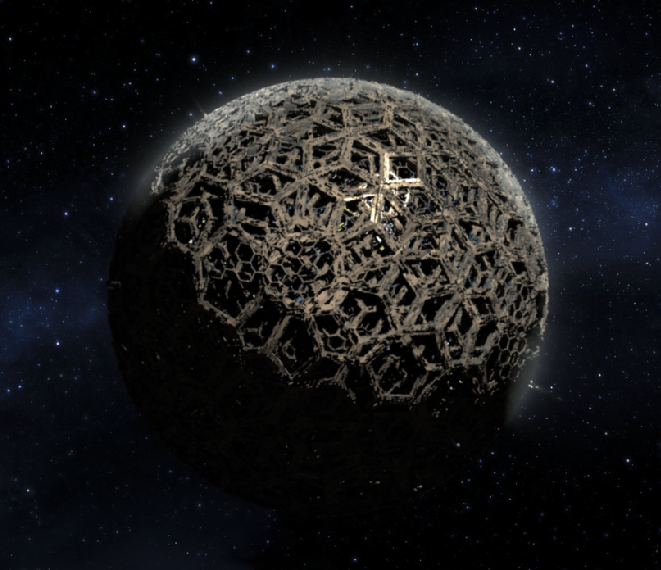

    Yo he intentado por todos los medios hacer algo semejante, pero, aunque ha nivel de detalle y realismo creo que no anda del todo mal, la estructura es puro desastre porque los hexágonos son irregulares para adquirir esa forma esférica.
    Este es mi resultado:
Nombre: Captura1.PNG
Visitas: 12039
Tamaño: 620.6 KB
    ¿Habría alguna forma de que al menos se adapte un poco a como el del concept para qué quede todo un poco más regular y simétrico?

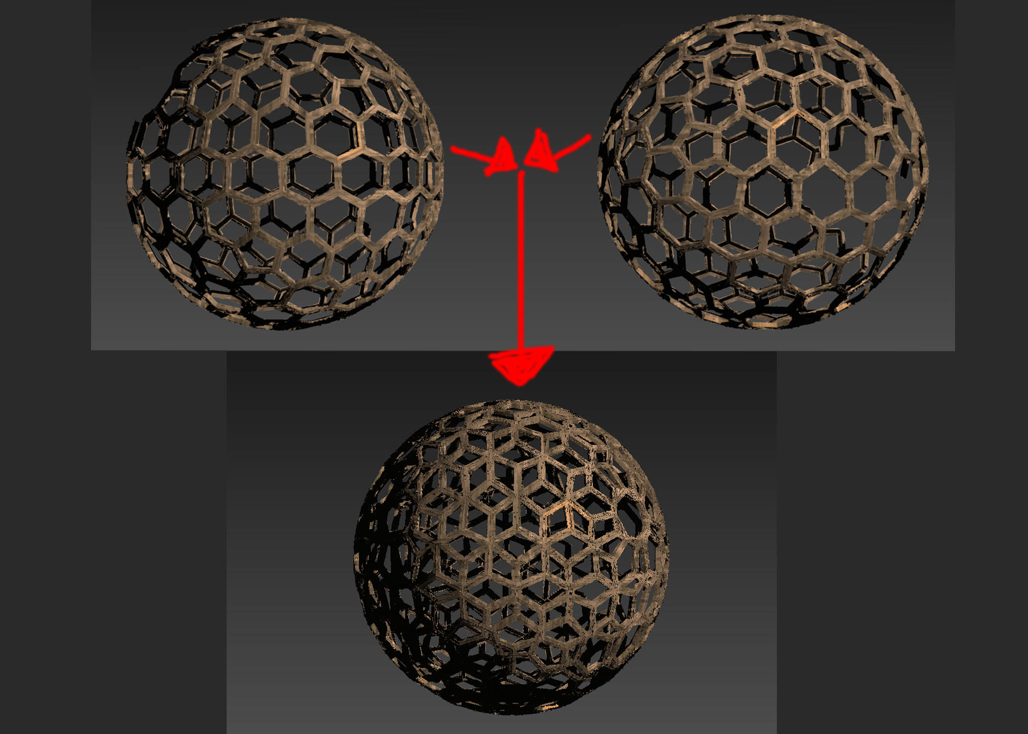

    De todos modos, las capas del planeta qué yo he hecho están formadas por dos esferas juntas para formar una única con esa forma, tal que así:
Nombre: Sin título-1.jpg
Visitas: 11671
Tamaño: 236.6 KB
    ¿Habría alguna manera de crear una única esfera con esa forma? Quizá así quede más geométrico. Gracias.

    He intentado hacer esto mismo, y la forma qué se me ocurre fácil, pero algo larga.
    Es mediante una esfera geódesica, supongo que, también está en 3ds Max y según la vas subdividiendo podrás crear más o menos hexágonos por esfera. Ir eliminando 6 caras triangulares que forman un hexágonoo perfecto desde la vista Frontal.
    Luego, escalas las caras normales creo que es. En Blender Alt+s. Y podrás tener lo que buscas. Seguidamente, las unes suavizando las caras y ya está.
    Solo es una sugerencia de cómo hacerlo.

    He estado probando más o menos y creo que el método del que me hablas es el mismo que utilicé antes para hacer las esferas, el método es este:
    Bueno esto es de 3ds Max pero creo que si ves el proceso quizás lo identifiques como sería en Blender.
    http://youtu.be/MZpi_IHjtLE.
    ¿Es esto de lo que me hablabasí.
    Si no quizá es que no he entendido bien el proceso que me has explicado antes porque en 3dsmax sea distinto y no lo vea bien.

    No exactamente, pero ese es aún mejor.
    Solo hace falta eliminar los hexágonos y ya está.

    He estado mirando un poco más sobre lo que te comente, y es imposible que salga perfecto con todo exagonos.
    Siempre quedan, pentágonos y triángulos en la esfera sin importar que tan subdividido este. Aunque si no está del todo cerrado y hay espacios abiertos te quede bien. Saludos.
