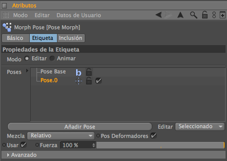

    Buenas, me gustaría saber si existe la posibilidad de hacer la simetría de los Morpher Point en cinema 4D.
    Por ejemplo, el movimiento de un parpado. Para qué sea idéntico en la parte derecha qué en la izquierda.
    En este caso, convertír postura 01, en la simetría de postura 02.
Nombre: Morph.png
Visitas: 281
Tamaño: 36.7 KB
ID: 184322 Gracias, espero que se pueda. Saludos.

    En esa misma imagen que has puesto, pincha con el botón derecho del ratón encima de Pose.0, dale a copiar. Pincha con el botón derecho del ratón en una parte en blanco del cuadro y dale a pegar, ahora ya tienes otra postura idéntica, ahora, sobre esta qué acabas de crear, pincha sobre ella con el botón derecho del ratón y dale a Volter X (o en la coordenada qué quieras hacerlo). Saludos.

    Muchas gracias por la respuesta, me ahorras buena parte del trabajo.
    Así no encontraba yo el botóncito. Saludos, y gracias.
