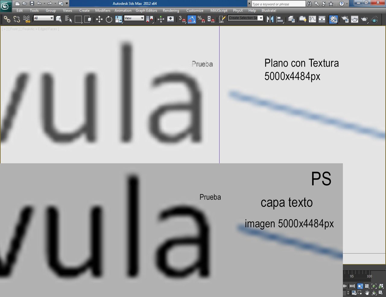

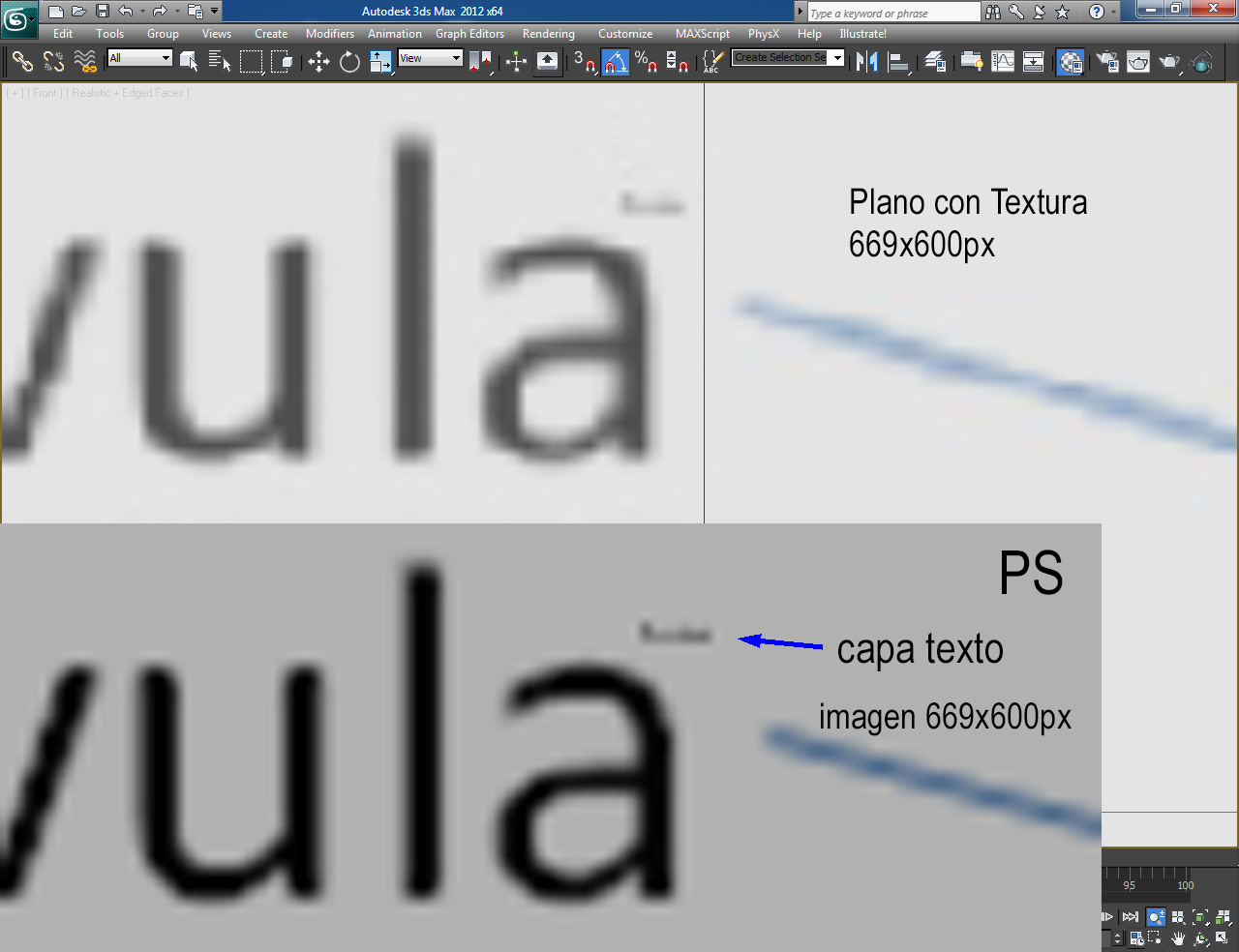

    Hola nachoamds, no tengo el 2014, pero he visto tu mensaje y he hecho unas pruebas cambiando la resolución de una textura aplicada a un plano, en el 2012.
    Yo pensaba qué no se representaban las texturas completas en el viewport, pero por lo que he visto si que se representan completas, pero con un pequeño suavizado que no he encontrado donde desactivarlo en el 3DS Max, quizás en las preferencias de la gráfica directamente, no sé.
    Las pruebas están realizadas con una Quadro2000.
    Te adjunto dos composiciones con pantallazos en el 3DS Max y PS con una textura a dos resoluciones diferentes y se puede ver perfectamente cómo se representa el texto en el viewport con la resolución de 5000px.
    En preferencias del viewport hay una pestaña para cambiar la calidad de las texturas, pero no he visto diferencia cambiando los píxeles y el Asset Trackers Proxy System, tengo que investigar porque no sé lo que es. Un saludo.

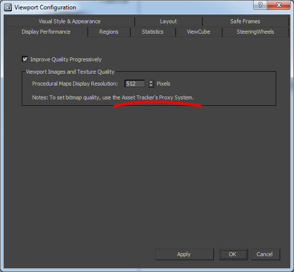

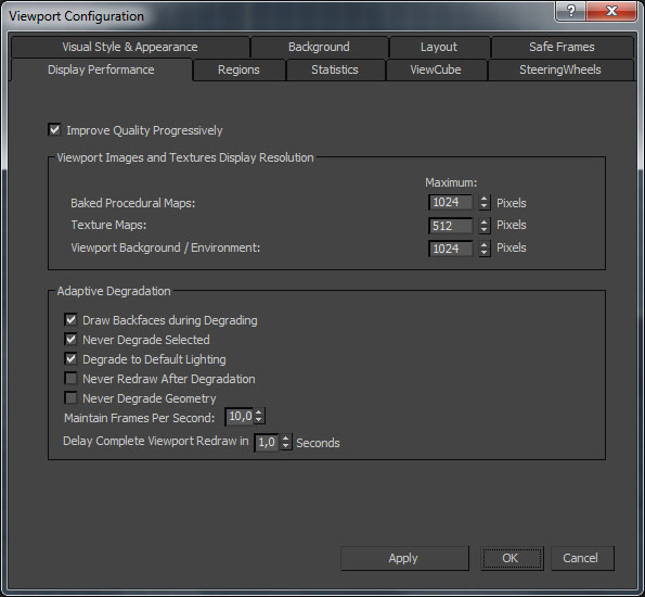

    Vale, muchas gracias por todo, poco a poco iré investigando, pero ya he sacado algunas dudas que tenía, la única qué no consigo solucionar es la del objeto transparente que al pulsar alt+x debería quedarse transparente, pero se queda gris, en cuanto a lo que comentas del Asset Trackers Proxy System en la última versión del 3ds Max ya no aparece. He adjuntado una imagen para que veas lo que sale.

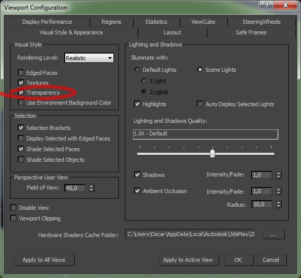

    Pues con respecto a la transparencia con alt-x, mira qué tengas en las preferencias del viewport activada la visualización de transparencias.
    Botón derecho o pinchando sobre el corner superior izquierdo del viewport / configure.
    Espero que sea esto o alguna otra tontería porque es super útil este atajo de transparencia.

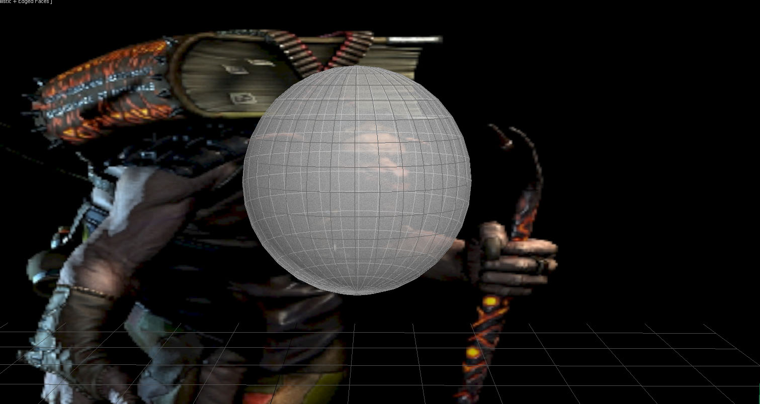

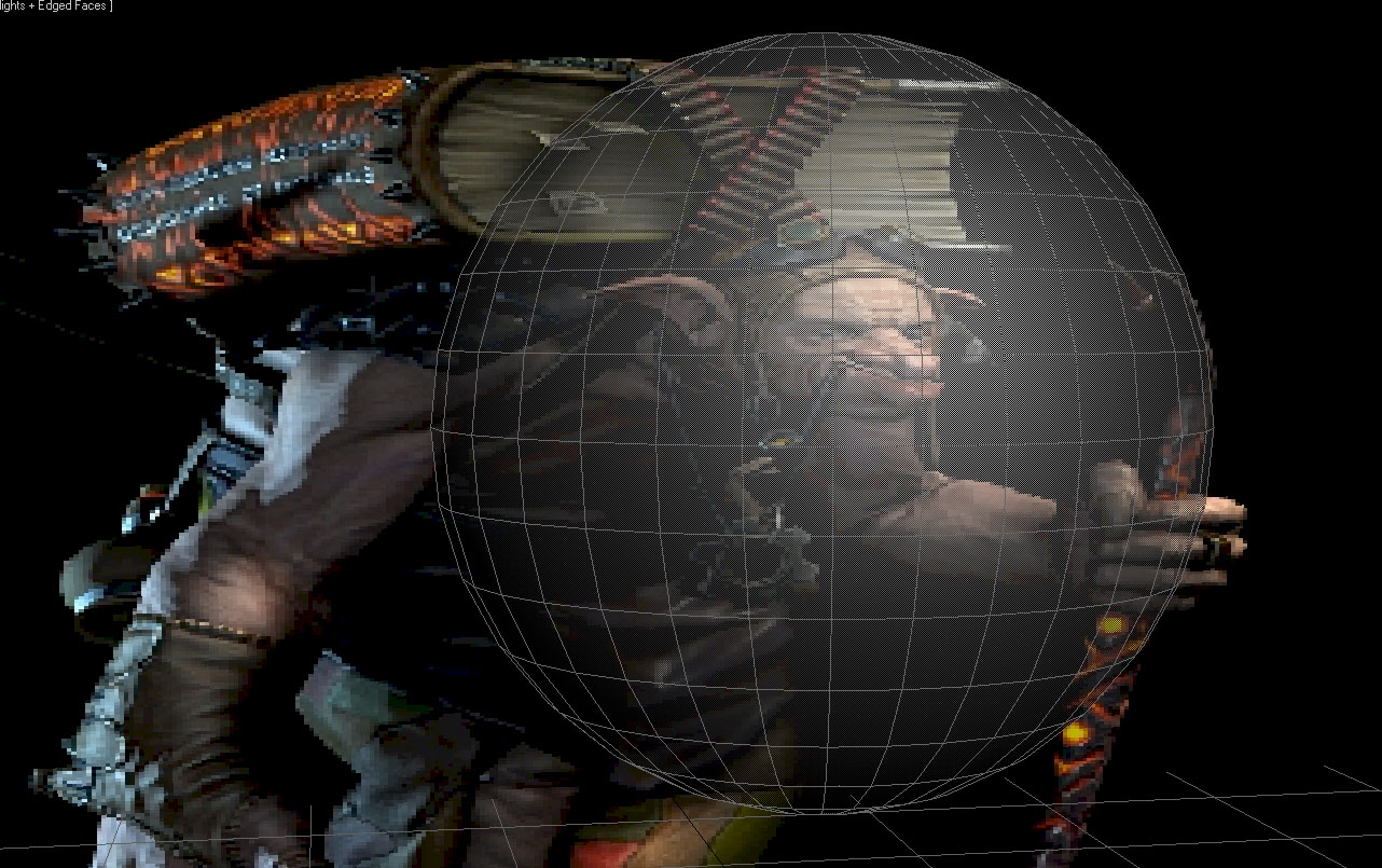

    Pues al final nada, he mirado lo de la transparencia y sí que está activado. Esto es lo que me pasa cuando represento con directX 11 sale en gris, en cambio cuando represento en OpenGL sale transparente. Adjunto fotografías.
