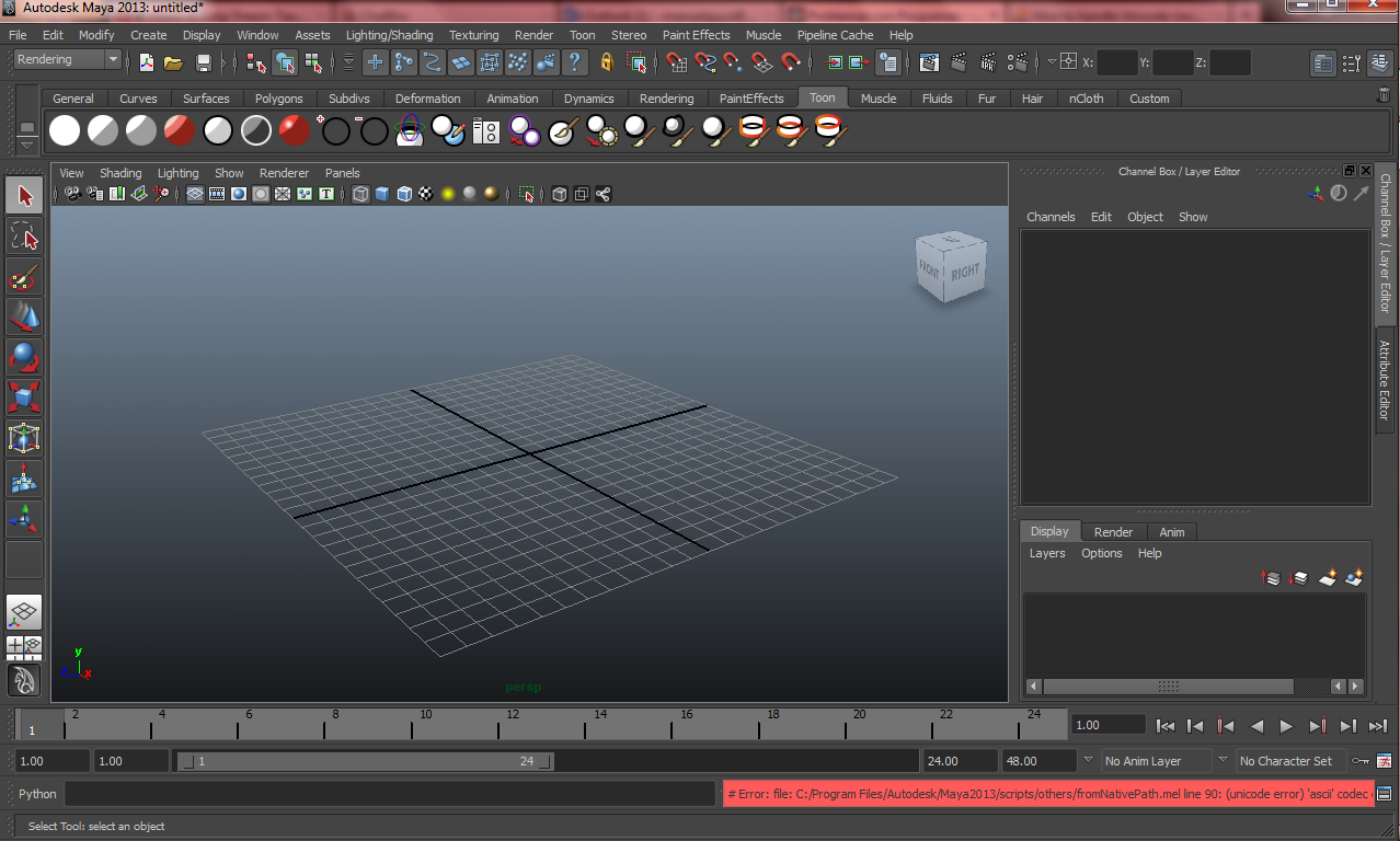

    Hola a todos, tengo un problema con el programa Autodesk Maya, intentaré explicarlo más claro posible:
    Uso la versión de Maya 2013 para Windows 32 bits
    el problema es que, a la hora de guardar/cargar escenas /importar o exportar escenas me aparece
    el siguiente mensaje de error y no me guarda nada de nada.
    # Error: file: C:/Program Files/Autodesk/Maya2013/scripts/others/fromNativePath, mel line 90: (únicode error) ascicódec cant encode character u\xf1in position 13: ordinal not in range(12 #
    Solo a mucho de darle al botón de guardar cargar o exportar al final me guarda o hace lo que le digo, pero eso solo pasa después de tanto intentarle, y lo que yo quiero es que el programa guarde cuando yo le digo, no cuando le venga en gana.
    Les dejo una captura de mi pantalla para que lo vean, de verdad ojalá alguien aquí me pueda ayudar, por que he buscado en muchos lugares y nadie me ha dicho nada, y si esto sigue así creo que no podre trabajar con el programa de forma adecuada.

    Prueba a fijarte que en el nombre del archivo o en la ruta donde lo estas guardando no tengas caracteres con tildes o signos, parece que Maya es un poco quisquilloso con eso.

    Podrías decir cómo, por si a alguien más le sucede lo mismo y busca una solución.
