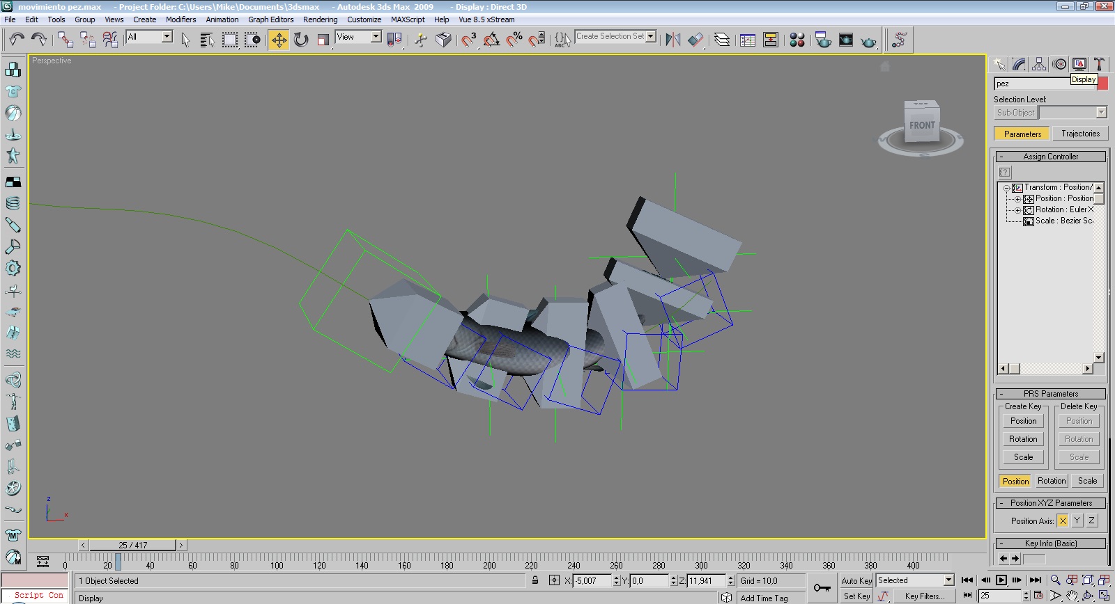

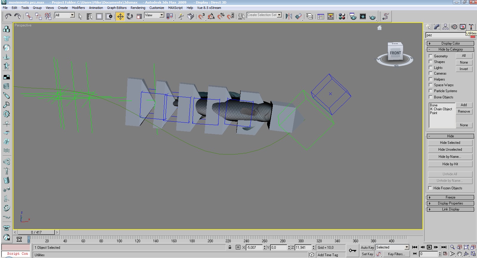

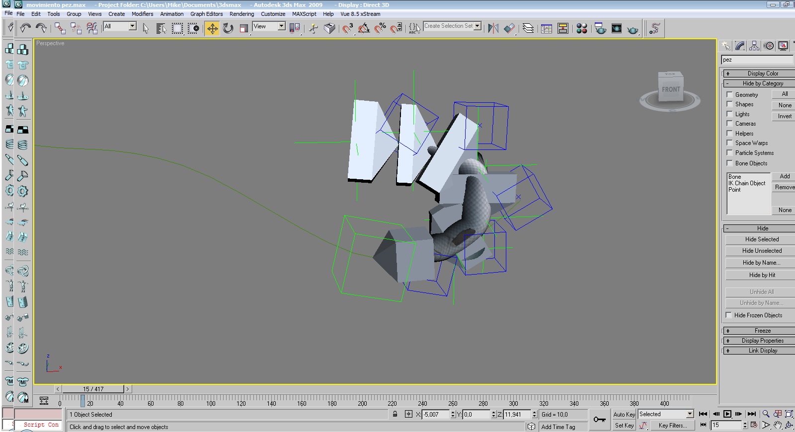

    Hola a todos.Les cuento que llevo mucho tiempo tratando de descubrir cómo hacer una animación de un pez.
    Tengo un archivo en 3dsmax, con un pez y bones que hacen exactamente lo que yo quiero, pero no logro entender como lo hace.
    Se me ocurrió pasarles el archivo en 3dsmax, así seguramente alguno de ustedes se va a dar cuenta de cómo se hace ese tipo de movimientos con los bones.
    También les paso unas imágenes por si a alguien le sirve de algo.
    Bueno muchas gracias de antemano. Saludos.

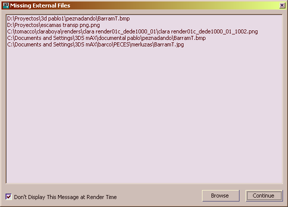

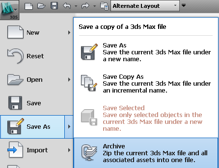

    No es buena idea hacerlo así. Sale un error de todos los archivos que están en tu equipo y Max busca en vano:
    El modo correcto de hacerlo es con el comando Archive:
    Con él se crea un solo ZIP con todos los mapas necesarios para qué no surja el error mencionado.
    En especial tené esto en cuenta cuando preguntes sobre Materiales.
