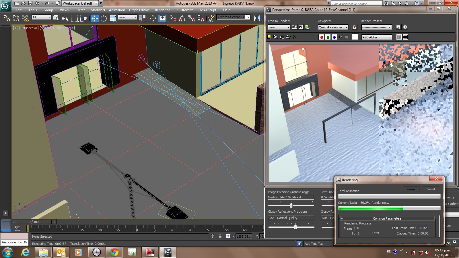

    Hola a todos.Se me ha presentado un problema con el siguiente archivo. No puedo ubicar un objeto en pantalla y a la hora de renderizar figura el objeto (pórtico de color negro). Alguien sabe cómo depurar el archivo de 3D Max o brindarme una ayuda de cómo hacer visible el objeto? Ya qué lo he buscado entre los layers y no figura.

    Si en el panel Display todas las opciones están correctas, sin ocultamientos por categoría y con la lista Unhide by name limpia, y por su lado todas las layers están visibles, puede que el objeto esté visible, pero frezado con la opción Hide frozen objects.
    En el visor se ve la puerta negra marcada con una n. ¿La hiciste vos? ¿Qué significa?
    Digo porque un usuario subió un archivo que contenía objetos dependientes de modificadores no estándar, o incorporados al formato de 3DS Max como no-editables, lo cual dio problemas en la escena.
    ¿Es ése tu caso?
    Otra opción sería comprimir el, max y subirlo para qué alguien lo examine.
