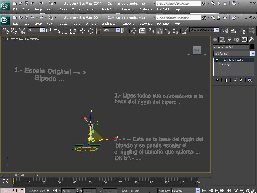

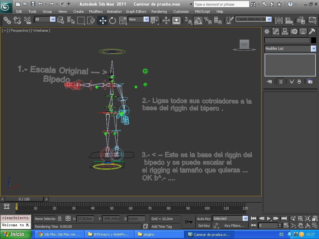

    Hola javierXgamer.
    Acabo de bajar su Archivo, max me dice que tiene un error.
    Podrías pasarlo de nuevo en WinRar ok.-. Saludos de Chapolín. Ah una duda ¿En qué versión 3dsmax estas utilizando?
    Yo estoy utilizando la versión 3dsmax 2011. OK javierXgamer.

    ^.oh, que interesante, pero, mi pregunta es ¿cómo le hiciste pasar como estudiante?
    Para qué te puedan bajar cual quier versión 3dsmax original y con todo la licencia gratis ^.oh que interesante. Saludos de Chapolín,.-.
