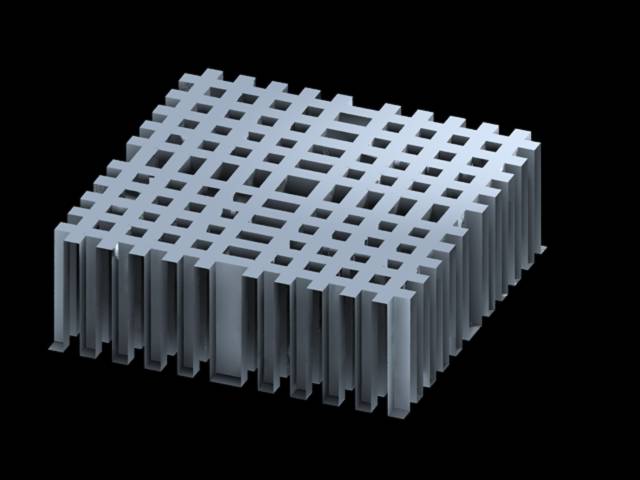

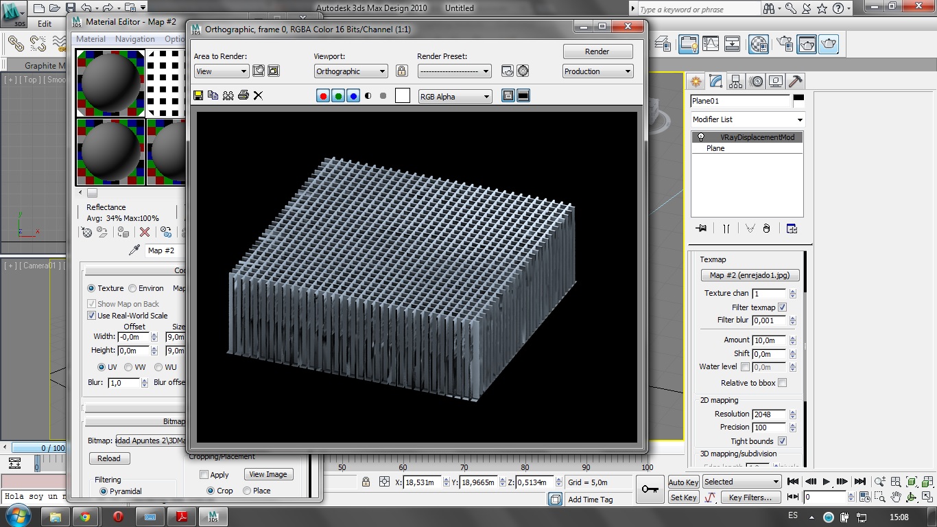

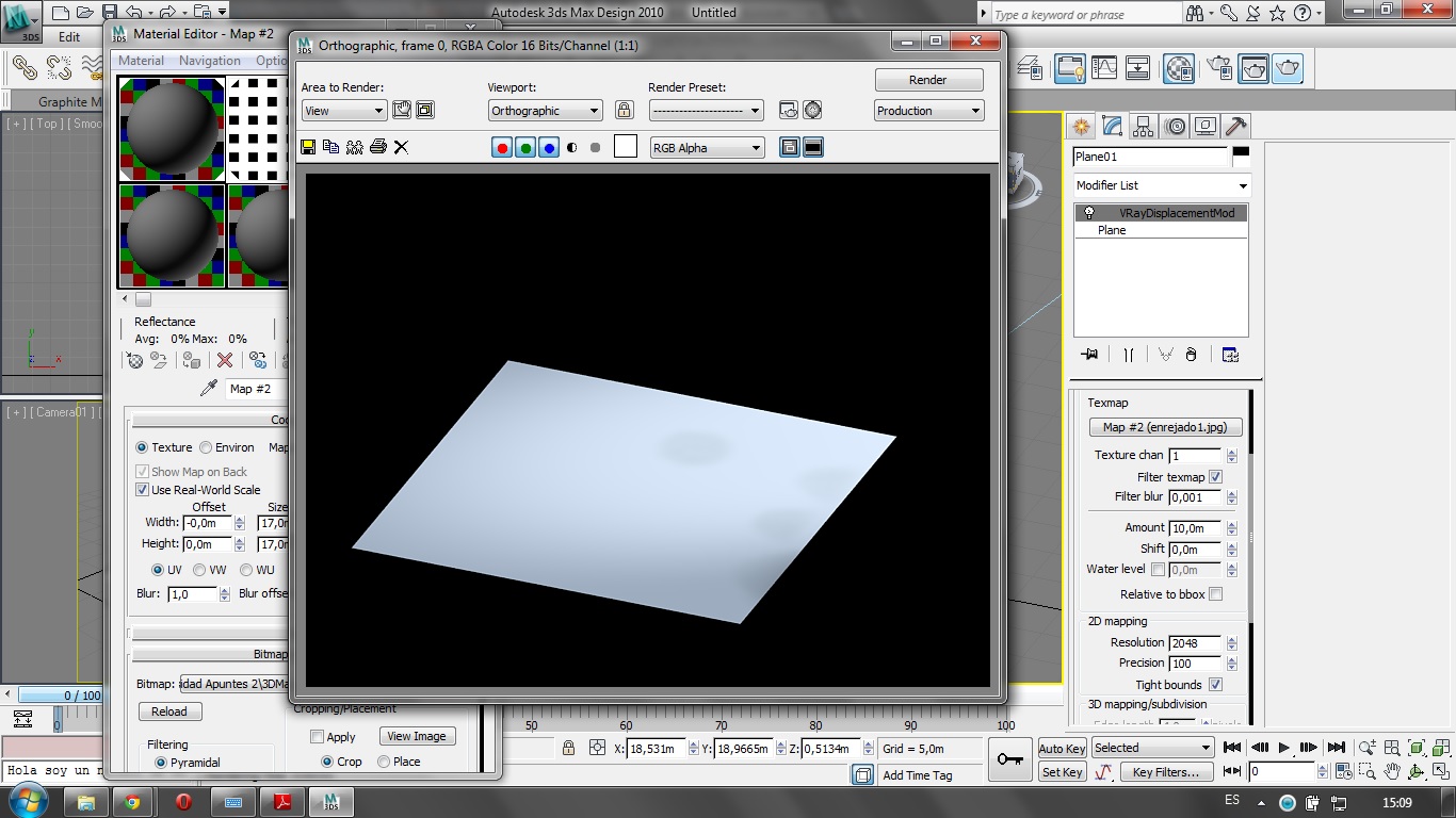

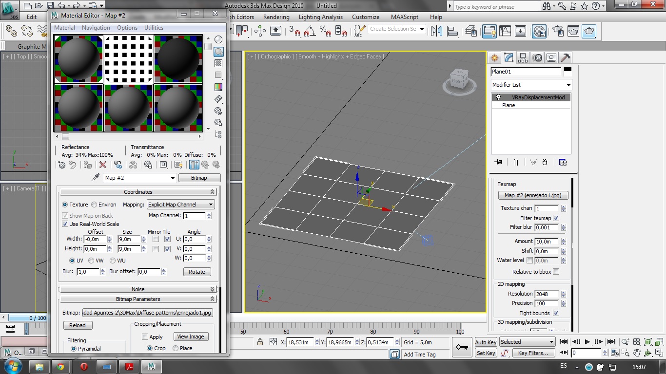

    Quiero hacer un emparrillado utilizando un plano y un bitmap en el modificador Vray Displacement MoD (imagen 1). Hasta ahí todo normal, pero con el tamaño del bitmap en Size (Width and Height) 9/9 me sale un emparrillado de celdas demasiado pequeñas (imagen 2). Entonces subo el Size al tamaño exacto del plano. Si mi plano mide 33x33m pues subo el Size del bitmap a 30/30m aproximadamente y de repente hago un render y no se genera ningún relieve ni nada. Con el Size del bitmap en 11/11m es el tamaño máximo de celdas que llego a conseguir, en cuanto subo de ahí desaparece. Es esto normal? Yo no sé qué tocar más y ya estoy rayadísimo.

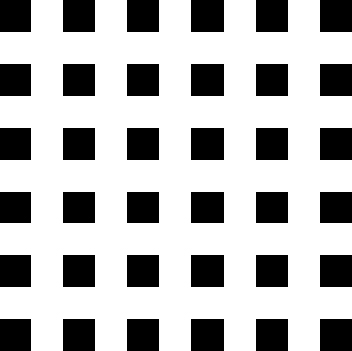

    Vaya qué crack. Muchas gracias Thrawn funciona perfecto. Subo el resultado Si hubiera hecho bien el bitmap no se me quedarían esas celdas desiguales, pero lo que yo quería era eso ampliar el tamaño de celdas así que, de pm. Muchas gracias <3.
