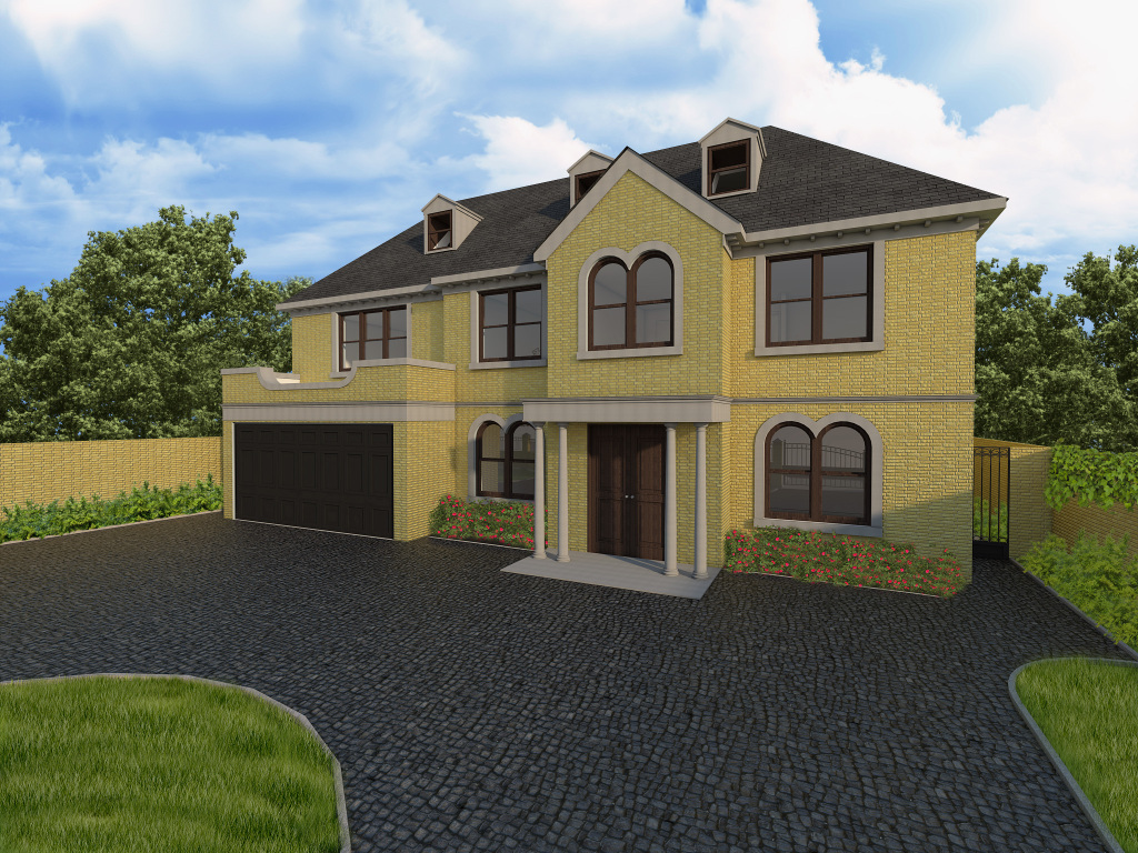

    Soy nuevo en el foro, trabajo en una empresa de arquitectura en Londres. Usamos SketchUp + Vray y me he registrado para aprender un poco más, ya qué llevo un tiempo en el que mis renders no mejoran.
    Todo lo que he aprendido ha sido un poco autodidacta y gracias a Internet, así que, puede que tenga varias carencias importantes.
    Bueno, aquí os dejo unos de mis renders. Necesito conseguir un resultado lo más fotorrealista posible. Sin embargo, por alguna razón que se me escapa, no lo consigo. Podéis orientarme un poco? Que fallos le veis? Que parámetros debería modificaré Los tiempos de render no son un problema ya qué tenemos un buen equipo e incluso podemos enviarlos a granjas de renderizado. Muchas gracias de antemano, (y perdón por las tildes).

    Yo solo uso SketchUp para acotar en 3d, el resto no me mola para conseguir fotorrealismo, pero cada cual que haga lo que prefiera.
    Puedes usar el desplazamiento de Vray para conseguir mejores relieves tanto en el solado de la entrada como en las cubiertas.
    La luz del sol en un día despejado debería quemar más las fachadas, prueba a acentuar esos contrastes para qué el render no quede tan plano.
    Siempre hay algo que se puede cambiar para mejorar un render, yo aporto esas dos ideas. Deseo que te sean de ayuda.
