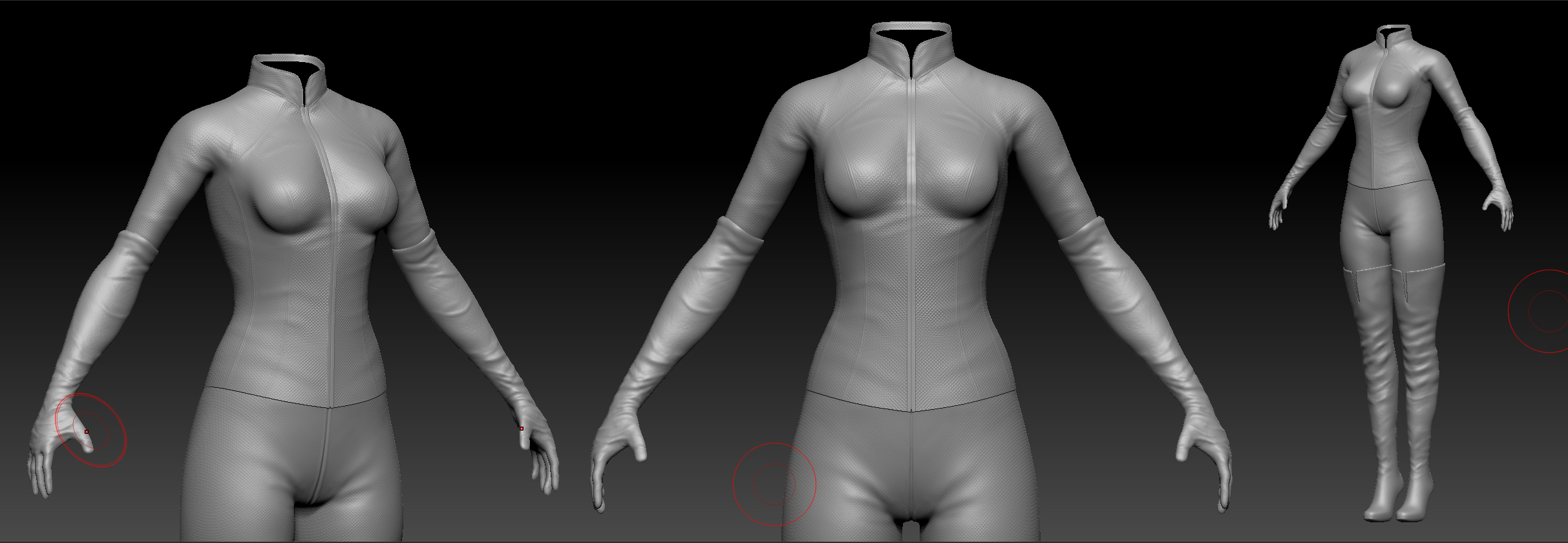

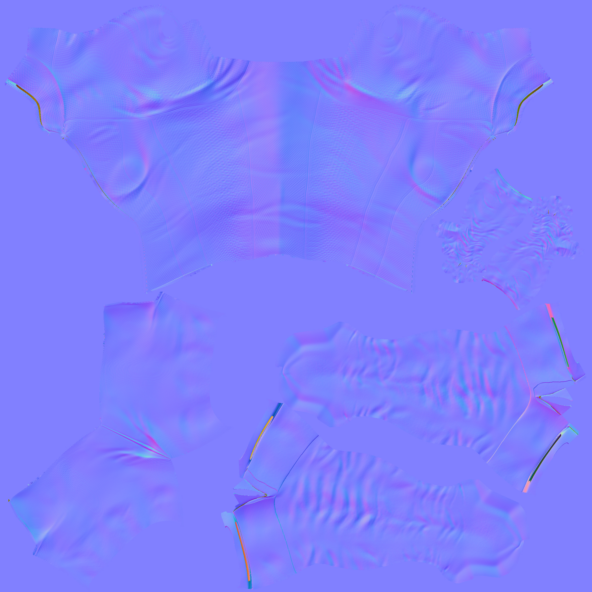

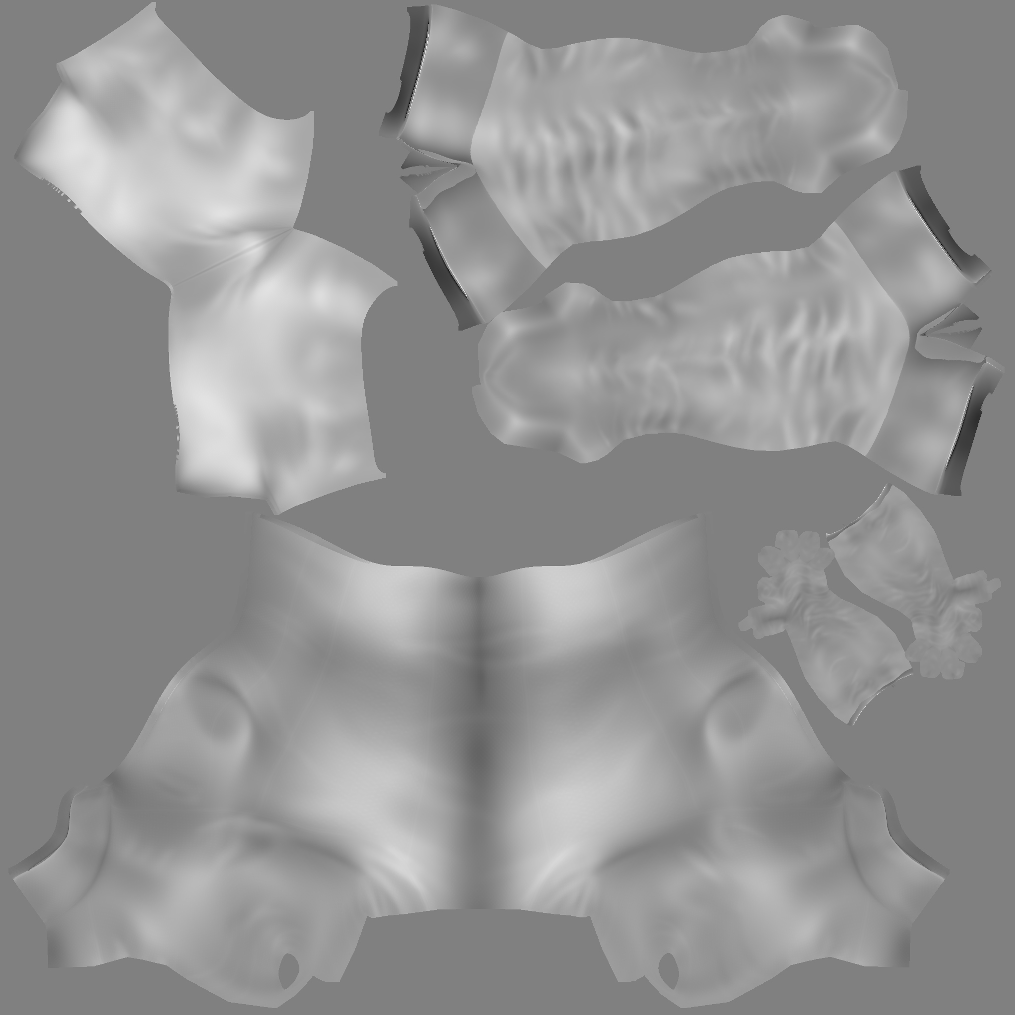

    Muestro lo que llevo en esta primer semana, por si tienes algún consejo que puedas brindarme. Por lo pronto el modelo postura 6 millones de polígonos, y cuando saco el normal map, no se aplica correctamente a la versión que exporto de un millón de polígonos, por eso pensé incorporar displacement map, pero no mejoran los resultados. Nunca me paso esto, espero descubrir el problema sobre todo la aparición de los tajos en colores cálidos y lograr la adaptación para renderizarlo vía Maya (con Mental Ray). (En las muestras uno no está flipeado en X, pero en el original si esta).

    (Supongo que el mapa en b/n es el del displacement map y el de violetas el del normal map).
    En las fotografías que has subido no aprecio esos tajos en los colores calidos, pero igual es que no miro donde debo.
    ¿Lo de tajos te refieres al mapa de normales?

    Actualmente me encontré conforme en lo que va del diseño en el ZBrush, pero que no responde cómo debería cuando lo paso a Maya. Es decir, con el displacement map (b/n) y el normal map (violetas), no queda igual que el modelo HP del ZBrush, aparte los tajos que aparecieron y se ven en la textura violeta me deforman todo el modelo por la parte del medio.
    Entonces me surgió la duda si realmente este es el camino, o directamente se trata de un modelo importado en alta con millones de caras.
    He descubierto que borrando niveles inferiores de subdivisión los tajos no quedan tan pronunciados, pero siguen estando.

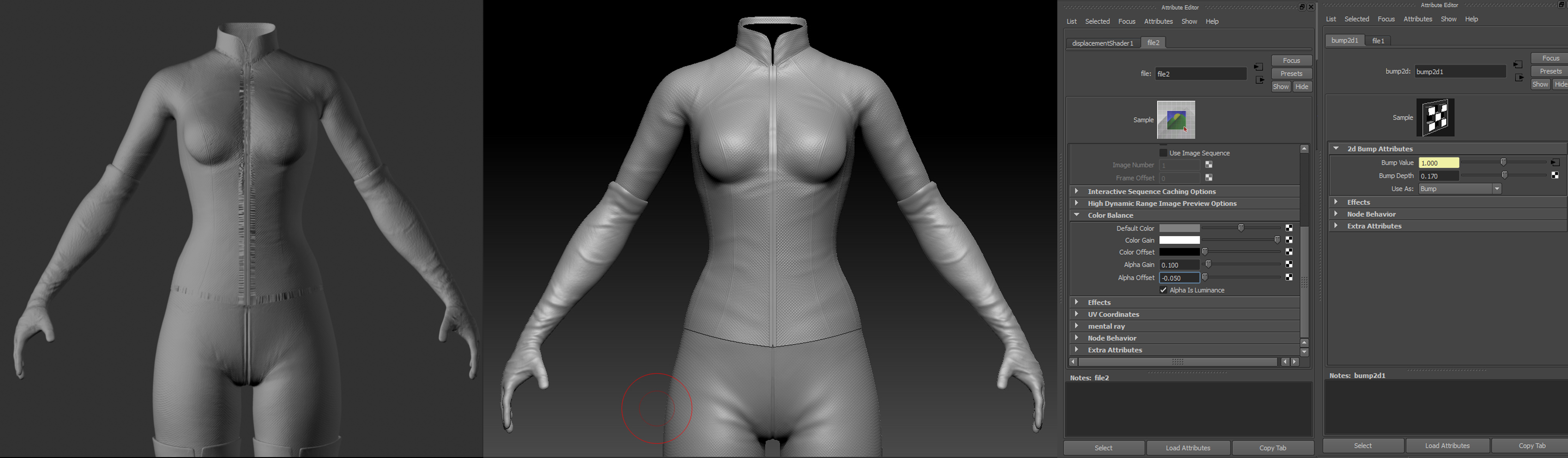

    Te doy mi opinión respecto a lo que dices sobre el displacement y el normal map, que cuando lo aplicas en Maya, no consiges los resultados que te da en ZBrush o Mudbox. Creo que puede deberse a los valores que le estés dando en el Displacement Attributes de Maya. Una pregunta, como aplicas tu el displacement map? Si puedes poner una imagen de la conexión de los nodos, te lo agradezco, para poder ver cómo lo tienes organizado y empezar a descartar cosas.

    Fharon, adjunto una fotografía con los valores que modifiqué. El tema del displacement lo aprendí con un tutorial en el que no modificaba los atributos, nomas los valores alfa. Te agradecería tu ayuda. Estoy seguro que me está faltando aprender algo clave para este caso. (a la derecha Autodesk Maya, a la izquierda ZBrush).

    Parece que estas trabajando con un único UV, que resolución estas utilizando?
    Yo dividira el modelo en más UVS (no me refiero a UV shells) y de esta forma podría trabajar con mapas de, por ejemplo, 4que y al mismo tiempo tener un resultado con muy alta definición.
    El problema qué veo, es que tú modelo en ZBrush tiene mucho detalle, y para poder pasar ese detalle un solo UV de 4K o incluso 8K, no te servirá. La única opción que se me ocurre es que separes las texturas en varios UVS, de esa forma podrás mantener el nivel de detalle que buscas.
