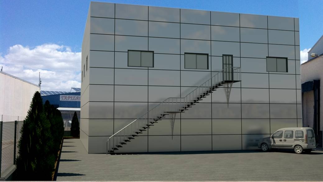

    En la escena tengo un par de coches, 10 árboles, un jardín con itoforest u unas oficinas con bastante reflexión.
    Ya he visto los precios, unos 35EUR por una memoria de 4 Gb DR 3
    un saludo.
Nombre: image.jpg
Visitas: 162
Tamaño: 99.3 KB

    A que resolución estas tirando el render? Tampoco es una escena tan compleja como para no poder renderizarlo con 4 Gb.

    Subí la fotografía para qué se vea qué no era tan compleja.
    La resolución del render es 1280x720.
    Para complicar un poco más la consulta, la imagen que veis esta renderizada con el PC del trabajo: doble núcleo 1,8Ghz, Windows 7, tarjeta gráfica 1Gb DR3 y lo más gracioso, 2GB de RAM DR2.
    Podría ser problema de 3ds max? Lo reinstalo? Ya reinstale Vray y va igual.
