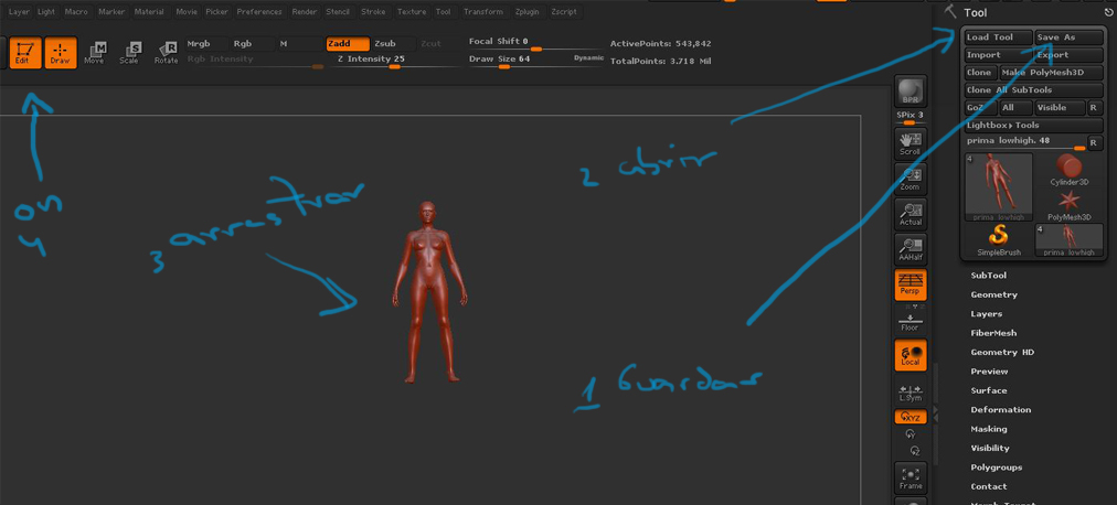

    Guardalo como Tol (1), para abrirlo (2) buscas el archivo, arrastras en el canvas, te pones en modo edit y ya.
    aunque ahora Z tiene un sistema de auto guardado, si vas hacer algo raro que no controlas mucho, guardalo antes por si acaso.

    Yo hago eso, pero hay una manra de trabajar como en 3dsmax, abrir y nada más, otra cosa, la opción DOCUMENT, SAVE AS para qué sirve, por que al guardar así y luego abrirlo no lo puedo editar. Gracias por responder.

    La opción document es sólo un archivo de imagen.
    Tíenes otra manera para guardar la tol y al abrir es más directo, y es guardar el modelo en el Lightbox.
    está en la carpeta del programa: pixologic/ZBrush/ZTools
    ahí puedes crear carpetas, al abrir Z, pinchas en el Lightbox, en Tools y tienes los modelos que
    hayas guardado ahí, visibles, directamente.
