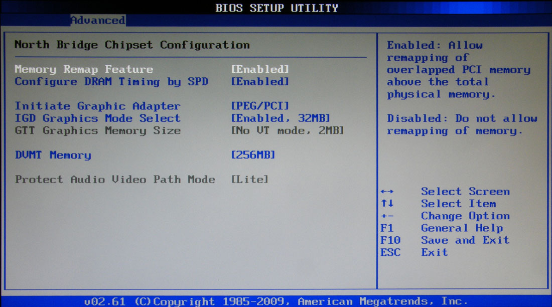

    Pues yo en tu lugar y viendo que la reinstalación no funciona correctamente haría esto:
    1º. Apaga el ordenador y retira la gráfica
    2º. Ir a BIOS Reset Default y memory remap característica ENABLED en la configuración de Northbridge Si no aparece pulsa Control+F1 y saldrán las opciones avanzadas.
    3º. Instalar Windows (todo sin la gráfica) mira a ver si la gráfica no está robando ese 1Gb de RAM o más que te desaparece.
    Porque lo único que se me ocurre es que tú gráfica esté requiriendo más memoria de la propia y esto puede ser por dos causas:
    1./ que esté a punto de suicidarse T_T
    2./ que no reconozca los driver adecuadamente.
    Otra última opción sería qué la Placa Base tenga algún componente deteriorado.

    Artium, atento a tus consejos, he hecho lo siguiente:
    En primer lugar en la BIOS cambie la opción de MEMORY REMAPING a DISABLED. Navegando por Internet algunos decían que debía de estar habilitada y otros que no, por ende hice la prueba. A partir de allí la memoria disponible (viendo por Windows) paso de 3 Gb a 3,25 Gb. Luego quite la gráfica (GF7300GS) y puse una vieja ATI (X550) que usaba con anterioridad, sin reinstalar Windows. Así la memoria disponible paso de 3,25 Gb a 3,50 Gb.
    Volví a entrar al BIOS para probar de desactivar el sonido para ver si esto me consumía memoria, ya que en Internet algunos lo aconsejaban, y no Hubo cambio. Pero lo que si pude ver es que con el MEMORY REMAPING desabilitado, BIOS me indica qué solo hay instalado 3,5 Gb de RAM, Windows dice 4 Gb, pero solo 3,5 Gb disponibles. Y con el mismo activado, me indica los 4Gb que hay en realidad, pero Windows me dice que solo dispongo de 3 Gb.

    Me he releído tu mensaje unas 10 veces y no le encuentro lógica T_T.creo que tú ordenador te odia.
    Pero saco algo en claro y es que la RAM está bien y del hecho de que al cambiar la gráfica te de algo más de memoria puede indicar que sean los driver o incluso las directX y lo que dijo Ramon Rivas tiene su lógica, pero no me cuadra lo de la BIOS.
    Sinceramente me sobrepasa este problema, espero que alguien de aquí pueda solucionarte el problema y que te dure el ordenador otros 5 años al menos.
