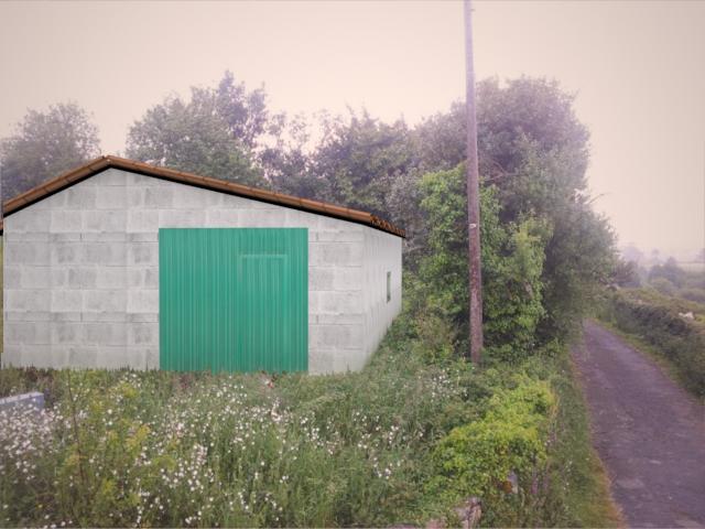

    Hola. Estoy haciendo una integración de una imagen de 3DS Max en una fotografía. La he trabajado un poco en Adobe Photoshop, pero ya no sé más, y si pudiera ser me gustaría qué me dieseis algunos consejos concretos de que tocar en Adobe Photoshop para qué la imagen mejore. Muchas gracias.

    Dos cosas: desenfoque Gaussiano en los bordes y ajustes x hiestograma.
    Para lo primero lo más fácil es duplicar la casa, aplicar el filtro con valores moderados, añadir una máscara qué la oculte y pintar sobre ella con un pincel suave blanco para hacerla reaparecer donde se necesite.
    El histograma te mostrara, además, que en el paisaje no hay negros al 100% y en tu casa sí, por ejemplo.
    Luego con niveles y Tono/Saturación trata de igualarlos.

    Te agradezco la respuesta, lo empezaré a probar y te voy contando. Un saludo.
