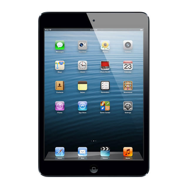

    Hola, hace tiempo que no me paso por aquí.
    Os quería preguntar si alguien sabe cómo hacer directamente en el render este tipo de reflejos diagonales que posen todas las promociones de Ipad. Se me ha encargado una animación y he estado intentando clavar este tipo de reflejos, pero me es imposible.
    Os pongo una imagen.
    Trabajo con 3ds Max y Vray
    Un saludo.

    Hola. Me imagino que en las imágenes estáticas es Photoshop sin más, pero en el caso de los videos se hace como en estudio fotográfico, tan sencillo como poner una pantalla blanca qué se refleje por detrás de la cámara.
    Si colocas un plano con un material luminoso que se refleje donde tú quieras podrás animar ese tipo de reflejos.
    Si alguien conoce un método mejor. (seguro que si), que lo diga. Un saludo amigos.

    Puedes usar una luz Vray y hacer que sólo afecte a los reflejos, y sólo a esa superficie en particular.
