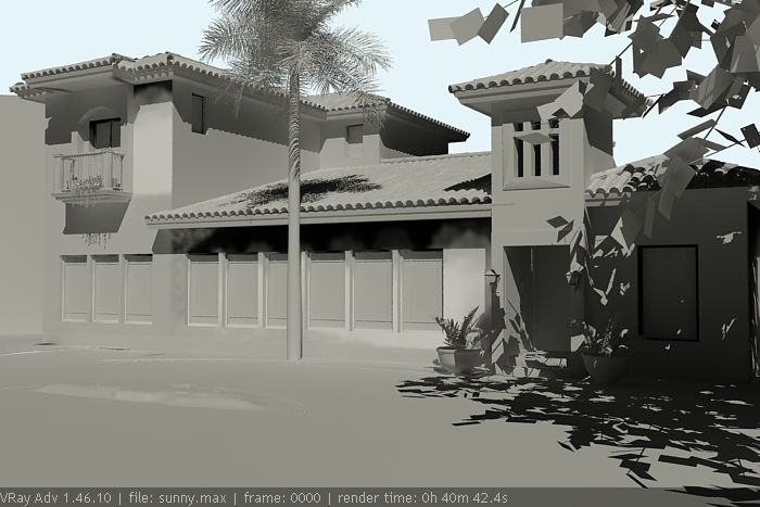

    Que será lo que causa sombras tan oscuras en este trabajo en progreso con Vray? Alguien me podría explicar el significado de los valores 10-10-10 en las Vray shadows y que valores debería meter en este mismo caso?

    Mira esos valores entre mayor sean tu sombra se difuminara más haz tu la prueba y te darás cuenta solo para qué sirven, y en cuanto al tema de las sombras prueba bajando a 0,9 o 0,8 el bright multiplier de Vray está justo debajo del dark.
    Eso te lo digo solo por conocimiento empírico en verdad no domino bien la teoría.

    Puede que esos valores 10/10/10 que comentas sean, como dice Avielracso, los componentes RGB del color de la sombra. Siendo 0 totalmente negro, y 255 totalmente blanco, es probable que si en lugar de esos valores pones unos más altos, la sombra sea más clara.

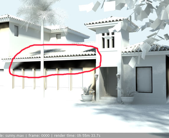

    Lo que es muy raro y no sé cómo resolver es esa sombra tan oscura y fuera de contexto cómo se nota en la muestra. El resto de las sombras es relativamente más transparente.
    Esto podrá ser debido a:
    1)algún cuerpo que no me doy cuenta que está allí y esta provocando una falsa doble sombra? 2)algún setting de Vray mal puesto?
    Me inclinaria más por la #1. Gracias.

    Archkre me sorprenden los tiempos de render que te salen. Son altísimos para una calidad muy baja. Hasta que no vea una prueba con más calidad no te puedo decir si es problema de algo o problema de esa baja calidad en la que ya Vray no sabe ni lo que hace.
    Desactiva la función en el visor de representar la geometría con 2-lados y mira ver si tienes volteada alguna normal en la zona esa tan oscura.

    En la imagen de muestra debería comprobar área shadows o ¿no?
    Y si es afirmativo, como debiera calcular el valor a poner en u/v/w? Muchas gracias.

    55 minutos es un tiempo exagerado para esta escena, creo que el problema son los árboles, me parece que son los que vienen con el max, bueno te aconsejo que los quites de inmediato, para hacer pruebas si te gustan ponlos al final, pero yo los quitaría definitivamente pues te están elevando muchísimo el tiempo te lo digo por experiencia.
    En cuanto a los valores de las sombras de área, depende del efecto que quieres dar si es un atardecer las sombras son muy difuminadas para lo cual un 100 100 100 en box logras un efecto bastante bueno si quieres trabajo sombras en el edificio, si tienes un sol a medio día un 10 10 10.
    Cuéntanos donde modelaste en que unidades esta la escena.
    Cuelga los parámetros que estas usando, así podemos descartar errores comunes que pueden estar haciendo que tú render se demore tanto.

    No hay valores prestablecidos para las sombra de área ya que también depende todo de la distancia a la que este la luz. Valores, por ejemplo, de 100 pueden dar una sombra muy difuminada si la luz está cerca de los objetos o totalmente dura si está muy alejada. Saludos.
