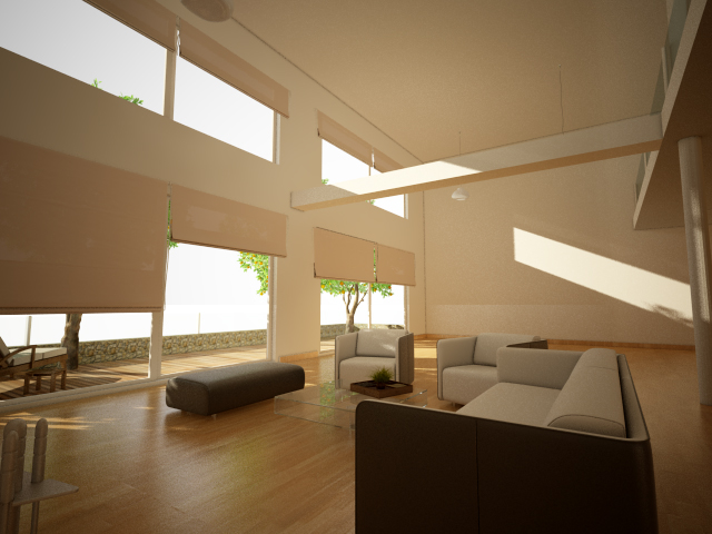

    Estoy aprendiendo Vray con 3dsmax y en mí primer modelo quiero poner una fotografía (panorámica) para qué se vean a través de las ventanas. He probado de mil formas para qué poner una fotografía en environment, poner HDRI (maping type en Sperycal) en el editor de materiales y copiar con instance a environment de Vray, lo mismo con (*.jpg) (una fotografía Mortal Kombat), si ningún resultado. La fotografía no se ve.
    Tras darme por vencido, me digo a mí mismo, bueno no te pongas nervioso, luego la pones en mensaje producción guardando la fotografía con png. Cuál es mi sorpresa, que al abrir Photoshop, sólo me quita el fondo de lo que está por debajo de la línea de horizonte.
    He de decir que en los cristales, tengo activado affect shadows para todos los canales.
    Os pongo una fotografía de lo que estoy hablando:

    Seguro que no soy el más indicado para aconsejarte, ya qué nuca utilizo Vray, paro podría ser que tienes que poner la imagen de fondo en el environment en MAX dentro de la barra de render.

    Hola elingeniero, ya resolviste tu problema?
    Hay varios motivos que pueden estar generando ese problema, pero primero necesito saber un poco más de tu escena.
    _estas usando luces?
    - que luces, Vray? Que tipo? Dome, Sunlight etc.
    - estas usando GI indirect Illumination?
    El environment de Vray se usa para iluminar la escena, no para mostrar un fondo. Para ver un fondo tienes que seguir usando el eviroment de 3dsmax (pulsando la tecla.
    Con environment de Vray logras iluminar la escena con los colores de la imagen. Por lo general aquí se usan hdri.
    Si esta usando un dome o sun light y Gi puede ser que el exterior esté sobrexpuesto por eso lo ves blanco.
    Si tienes un dome, puede ser que el tilde de invisible esté desactivado y ves el dome blanco -sobrexpuesto o con el color de la luz- por eso al ver la imagen en Adobe Photoshop (pero también en 3dsmax) solo ves el fondo del horizonte para abajo, porque del horizonte para arriba estas viendo el dome blanco.
    En sí, hay varias opciones. Cualquier cosa, si todavía tienes el problema explayate un poco más y vemos. Saludos.

    Hola tío.
    He resuelto el problema antes de ver tu mensaje, pero por tus respuestas veo que entiendes un huevo.
    El problema radicaba en que, después de las 1000 pruebas de iluminación que hecho, se me quedó activada una Vraydome con Vraysun. Al desactivar la vradome, perfecto.
    Gracias por las respuestas.
    Otra cosa, si quiero poner una imagen de fondo para qué se vea en por la ventana en 3dsmax Vray, cómo lo haría.
    Gracias otra vez.
