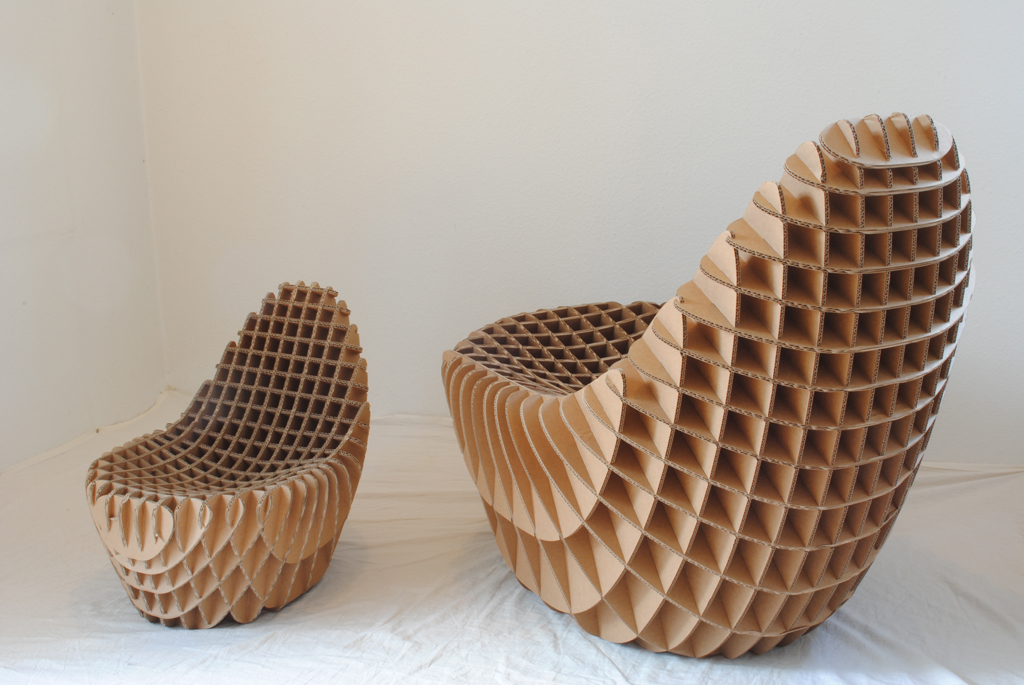

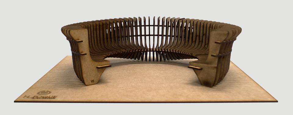

Estoy armando un conjunto de modelos con fines de investigación formal usando 3dsmax 2012.
De estos modelos voy a sacar sus plantillas o Costillas para luego cortarlas en cortadora láser y luego armar el modelo resultante.
El proceso de producción de las plantillas no es mucho problema:
- Tengo el modelo 3d hecho con Edit Poly luego aplicando el Objeto Section, saco varias secciones equidistantes.
- esas secciones como son Splines las puedo llevar a AutoCAD e imprimirlas.
El problema qué tengo es que necesito un procedimiento o Script que me ayude desde 3DS Max hacer el Troquelado o corte para unir el conjunto de piesas.
(ver figura si no me entienden).
Me imagino que haciendo algún tipo de booleana, pero no cumple para poder traslaparlas.
También encontré un nuevo software de Autodesk (123 design) que te hace las plantillas, pero necesito hacerlas desde Max.
Alguien ha intentado hacer algo parecido.
Atento a sus comentarios. SaludosClic en la imagen para ver su versión completa.
