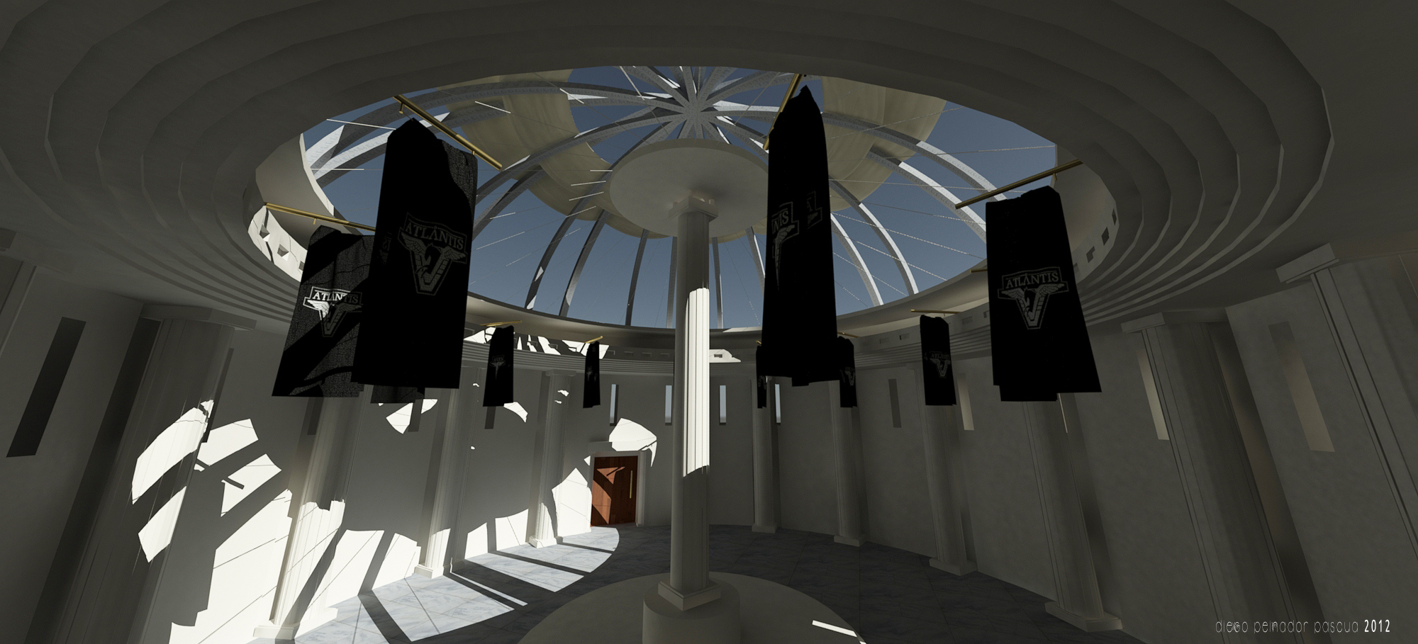

    Depende. ¿cuántos polys tiene? ¿Qué usas Mental Ray, Vray? ¿Qué ordenador usas?
    Lo mejor es hacer varias pruebas, si usas mental Ray Daylight high y tienes muchos polígonos será eterno. 640x480 de resolución debería dejarte bastante calidad, pero todo depende de tu ordenador.
    Baja el antialiasing un poco, así como el Final Gather, y marca reusar geometría.
Nombre: church007_52min.jpg
Visitas: 101
Tamaño: 984.7 KB
    52 minutos de render.
    159.233 Polys.
    2000x909px resolución.
    Mental Ray Daylighting High.
    AMD FX 8 núcleos 3.60ghz.
    16Gb RAM.
    3dsmax 2012 x64.
